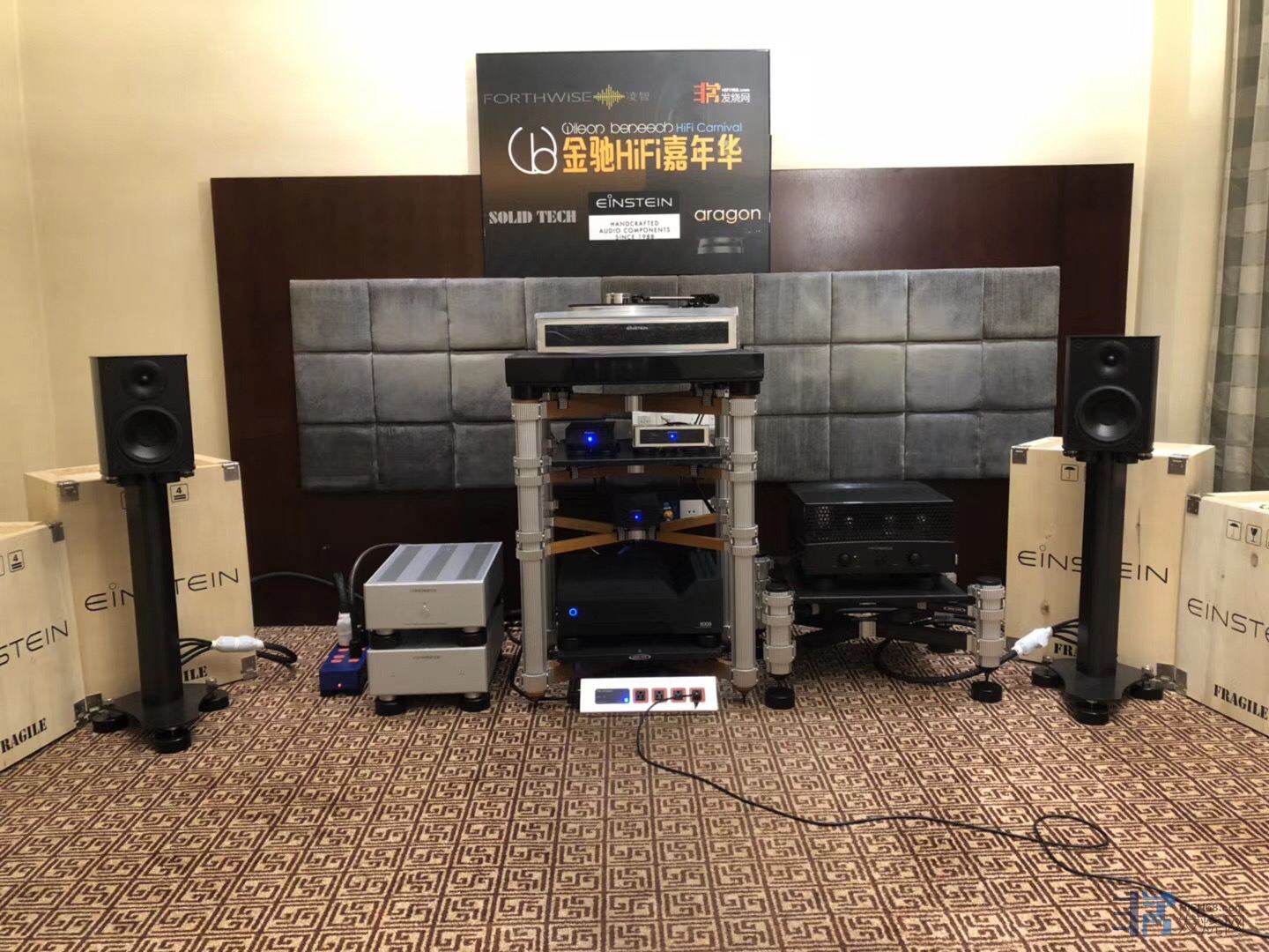

爱因斯坦的小唱放在广州的金驰嘉年华和广州国际音响展上已经与大家见过面,展会上取得了优良的音乐表现效果,也得到了众多发烧友的认可,现在国庆小长假过了,想提供给全国各地玩黑胶的发烧友免费试听,不知道大家有没有兴趣?如何试听也请大家提供意见。

金驰嘉年华三天开声,用的就是这套分体电源的The Perfect Match 唱放。
广州大展三天绝大部分时间也是用的这套。
到过威虹展房的烧友已经领略过The Perfect Match 的音乐表现能力。

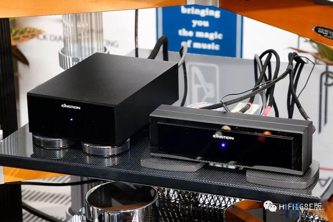

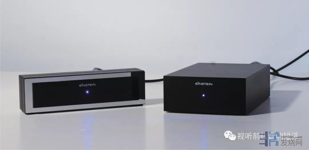

首先来看看The Perfect Match唱放的外观,相信不少朋友在展会上或者相关报道中已经看到过它的身影,前面板一块银色面板中间镶嵌着黑色的玻璃,黑色玻璃上只有EINSTEIN的logo与一盏蓝色的LED小灯,非常简约,也与其他同门产品有着高度一致的外观。The Perfect Match唱放握上手只有遥控器大小,但小小的身材却有着重量级的体重,原因是它采用了两块铝块挖空而成,因为唱放这些微弱的信号放大,对外界的震动、电磁干扰都十分敏感,整块的金属块作为机箱,并采用最小体积的外壳,同时也使内部的信号路径最短,因此对整机的屏蔽、抗干扰能力提高相当显著,确保了微弱的信号在唱放内得到很好的放大和传输!
扎实的线路设计和用料
The Perfect Match唱放的背面只设有一组RCA Phono输入和一组RCA输出,其他还有地线接口和专用的电源供电接口。打开机器的外壳,每个声道16只的滤波电容是最吸引眼球的,看来EINSTEIN非常注重电源。而放大电路、RIAA均衡均采用了贴片的元器件,贴片的元器件的精度是高于一般的电容电阻,而且贴片机焊接的时候,能够很好地控制温度,绝不会出现手工虚焊的情况,同样也是声音的保证。
The Perfect Match唱放通过一组外置电源供电,就能将对唱放的影响减至最低。因此外置的电源用料也是十分上乘,采用了一只英国Talema双15V的电源变压器,每个声道提供独立的4只2200μF滤波电容,整机达到7600μF的大水塘,已经是合并机级别的容量了。
The Perfect Match唱放每个声道16只的滤波电容是最吸引眼球
