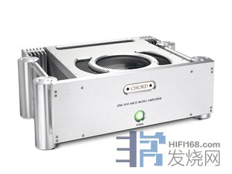

从这个意义上来说,这是一个久违并充满信心的功率放大器。英国的Chord Electronics(和弦电子)的单声道功率放大器“SPM1400MkII”,这是立体声功率放大器“SPM1200MkII”是单声道型号。
Chord Electronics“SPM1400MkII”▲

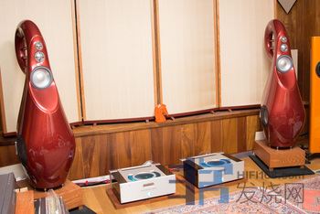

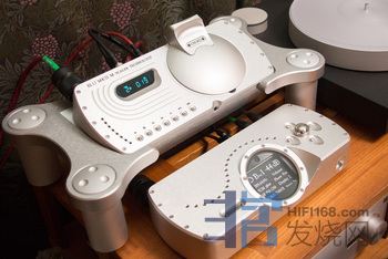

为了构筑全套Chord Electronics系统,播放器使用“Blue MKII”,DAC使用“DAVE”(音量调整使用DAVE,不使用前级)▲
组合的音箱系统是在设计上匹配CHORD系统的VividAudio“GIYA G3”。

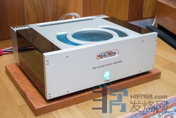

另一方面,这次试听的型号一样,为了便于收纳在架子上,省略了悬臂式支架。以两个侧面安装亚克力模块取代,变成简单的设计风格。展现出另类的简约风格。
亚克力块装配的SPM1400MkII。看起来与悬臂式支架风格不同的简单形态▲

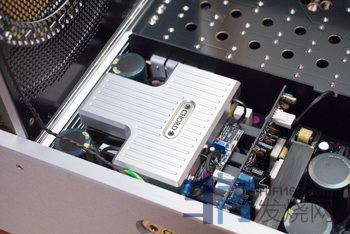

在这里,我们首先解释变换电源的基本操作。首先,使用二极管和电容器将分配给家庭的商用电源的交流电(AC)100V转换为直流电(DC)。通过使用以高速重复开/关的变换元件来放大该直流电流。之后,通过线圈和电容器(如低通滤波器)输出,以消除高频噪声。
在Chord Electronics中,这种开发到音频级的变换电源不仅安装在功率放大器中,而且安装在包括前级放大器和DAC的所有型号中。

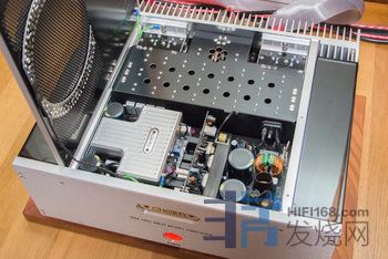

卸下SPM1400MkII的顶部面板并向内看,您可以看到前部的大型变换电源。尽管电路配置是完全保密的,但是推测转换电源共同控制五个或更多个电源,例如输入,输出,驱动、LED和保护电路。这是我之前从John Franks先生那里听到的,但它似乎通过使用相当高的频率切换到电源的变换元件而以超高速变换。
在SPM1400MkII的外壳内。照片上面的黑色面板上方安装了多达26个大容量电容器▲
驱动输出的电源输出还带有26个2700μF/160V的高音质电容器,构成一个高速电源(在上面的照片外壳内部,电容器安装在黑色的盖子下面)。大量高质量的电源占据了机柜的一个角落。
该音频级变换电源可以高效率地瞬时提供输出元件(MOS-FET)所需的电力,并且可以再现具有宽幅度音乐片段。也不需要重型变压器。它与旧的变换电源完全不同,我认为它已经超越了模拟电源。我推断输入和驱动在电源的后部(也在黑色盖子下方)。
变换电源安装在带有CHORD标志的金属外壳中▲
在背面配置的输出部分中,CHORD定制的金属模块——金属罐型的MOS-FET(曾经日立也制作过),由4路并行推挽构成。由于温度特性优越声音很好,所以CHORD继续使用金属罐型。很有特色的MOS-FET。放大器构成为AB级,增幅路径也变短了,虽然是这个尺寸,但从输出480W/8Ω这点来看,真是令人惊愕。

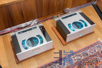

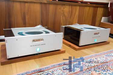

SPM1400MKII与“BluMk2”和“DAVE”组合,首先播放了伊莎贝尔·法斯特的最新专辑“J.S.巴赫:无伴奏奏鸣曲&帕尔蒂塔集“(HMM902256/57)的CD。另外,这次不使用前级放大器,而是使用了DAVE的音量调整功能。
音箱系统是在角田听音室中的Vivid Audio“GIYA G3”。▲
Blue MkII将CD的44.1kHz/16bit升频到705.6kHz/24bit进行播放,其声音实际上是高密度的。然后SPM1400MkII进一步提高其高密度的声音,从小提琴中拉出了色彩浓郁的倍音,也对运弓进行了特写。再现了细腻且柔软的琴弦声。这是CHORD才有的宽广声音,也出现了很深的空间。
另外,特别是从弱音转向强音(或反之亦然)的旋律中,充满了自然音的色调的优美的音调。音色稍稍偏暖,自然度更高,即使是室内乐,中低区域也有厚度,映衬了音乐的重点。乐器和声音的倍音成分也很丰富,让我有一瞬间觉得“这是不是A类放大器呢”。这是给人有着广阔声音的A类放大器印象的AB类放大器。
