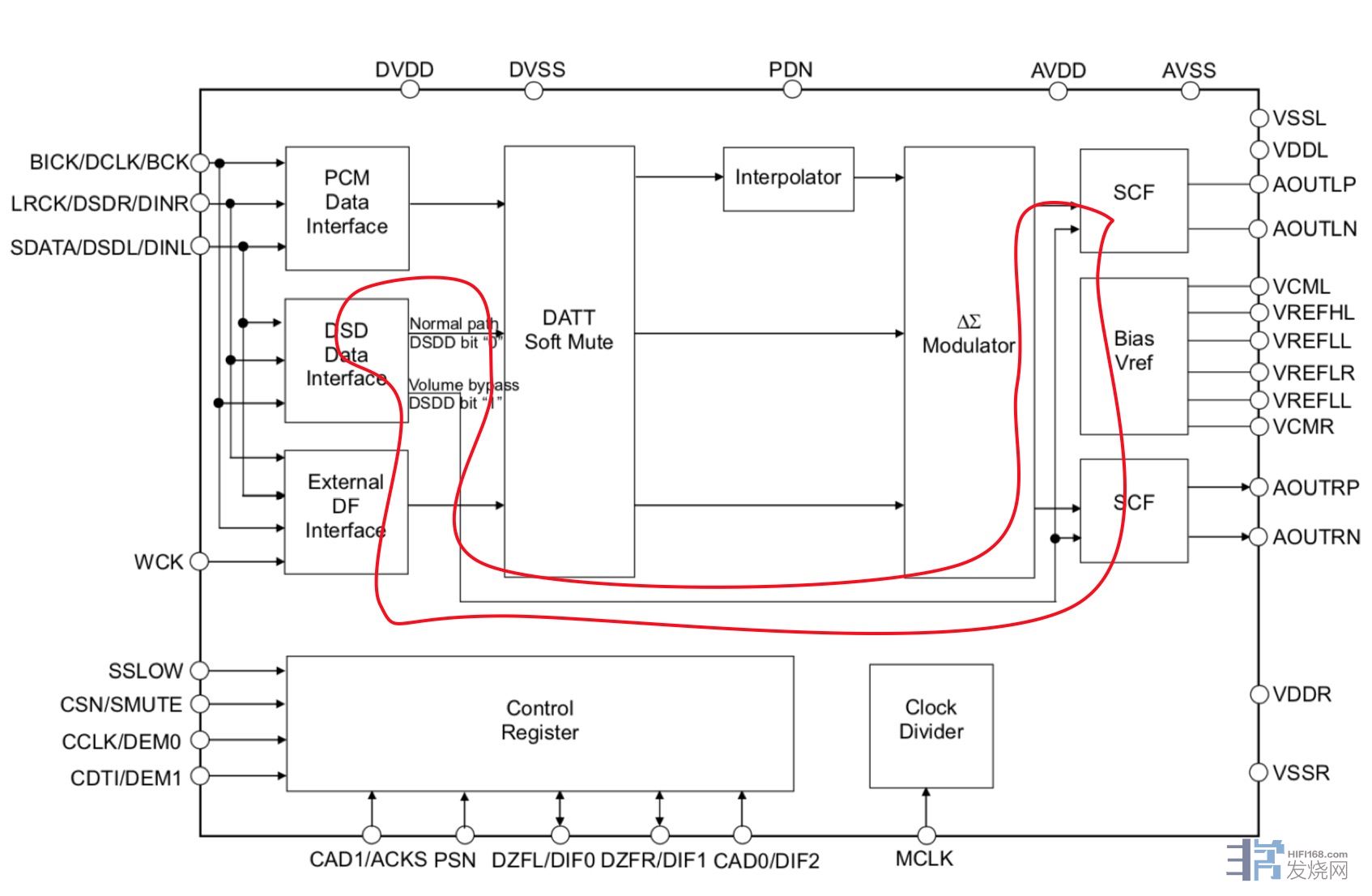

继续分享一下AirDSD的设计心得,一直都有客户问为什么选择AK4490EQ,其实最简单的就是AK4490EQ是声价比最好的一个型号。
在AKM DAC系列芯片里面,AK449x 都是属于 AKM VELVET SOUND Premium声音架构的一类,
但AK4497EQ的价格是最贵的,AK4490EQ价格比较便宜,但技术架构,设计以及声音风格却是一样的,
只是AK4497EQ多了一个内置的DSD数字滤波器,而AK4490EQ需要外置一个DSD的LPF模拟低通滤波器,
所以我们就选择了需要使用外置模拟DSD LPF低通滤波器的AK4490EQ。
但重点是两个型号都支持DSD 直通模式!这个就是非常重要的一个技术特性了,有了DSD直通模式就是
可以直解DSD数据,而不需要做数据转换了。
看下图的芯片内部结构,红色圈部分就是DSD 音量直通通道:
除了AK4497EQ,AK4490EQ外的其他型号都不具备这个DSD直通模式,这就是为什么不用AK4495等其他系列型号了!

总而言之,柏韵这个解码是用心之作,其声音素质已超越其售价了,再辅以各种功能,这样“卖大包”的产品是可遇不可求的。

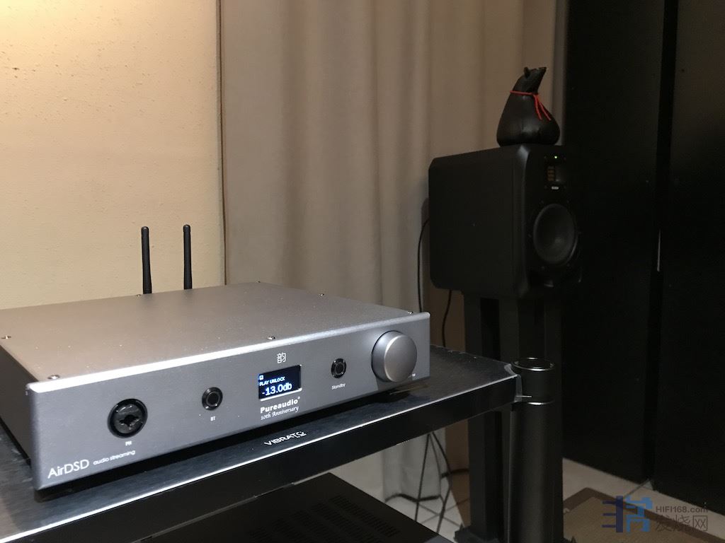

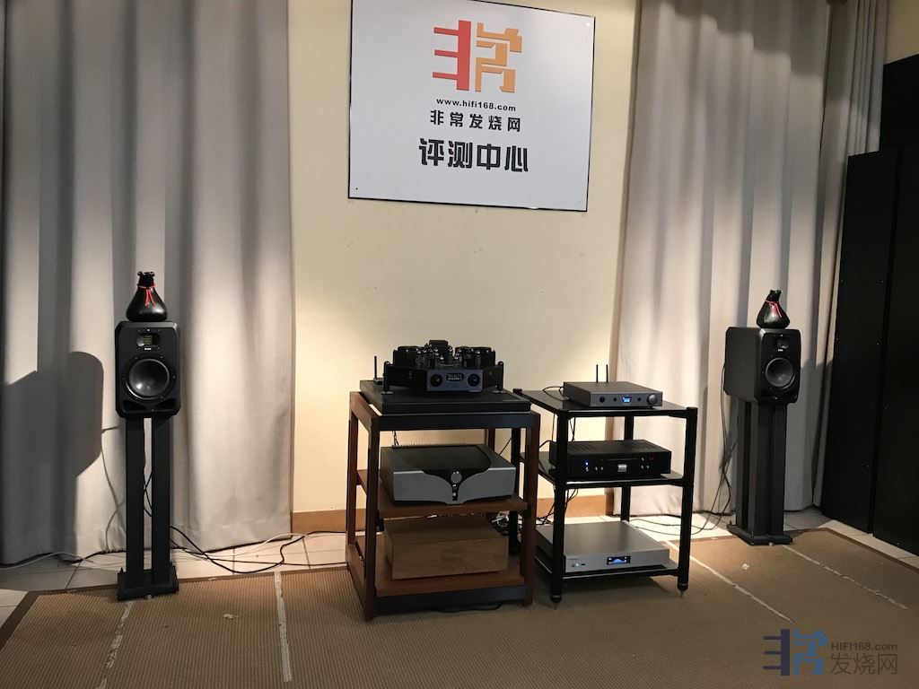

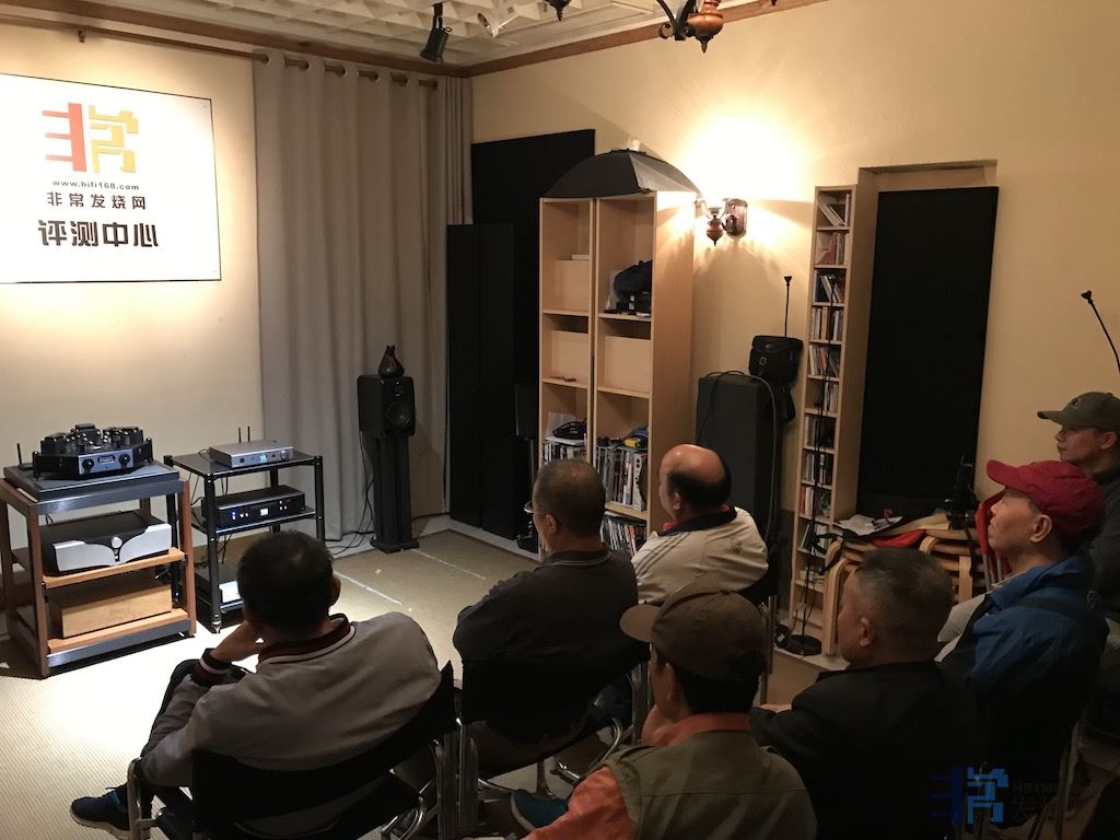

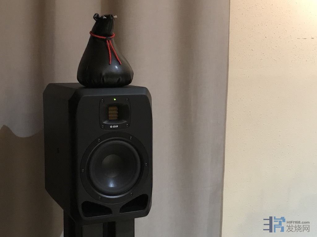

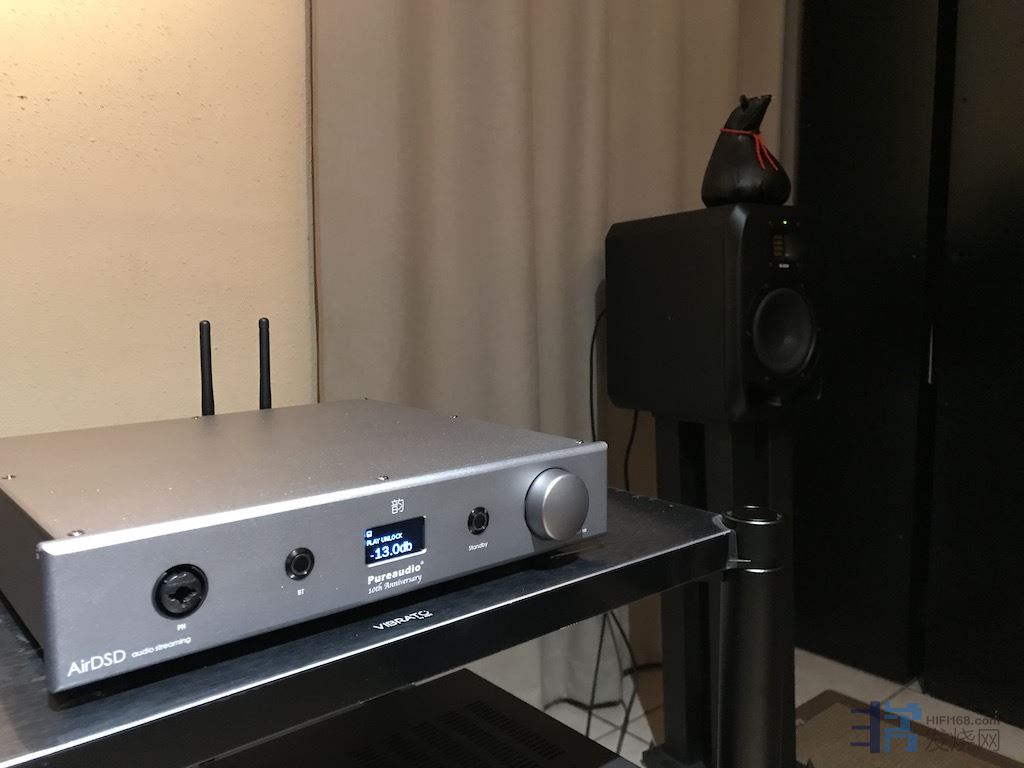

今日在非常发烧网HiFi168的评测中心开展了首场AirDSD欣赏会,感谢斌少,邝医生,Eric黄 的支持及现场播音乐!明天会继续有一场。
现场开声的是一对Adam S2V 专业监听喇叭,小音箱大能量,AirDSD作为数播解码及前级功能直有源推喇叭,
组成一套极简的Hi-End级发烧音响系统!
(2019/1/14 18:54:56 上传)
