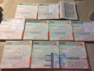

Direct Master Copy by Bel Canto Musicale
而磁带的重播看似简单,但好比一张黑胶人人唱却是各自大不同一般,其实里面有一些know how在。有时候会遇到明明是一卷很好的母带级文本(此处先不谈市面上流通难以考证的版本,而是正式取得授权,也经由真正专业监制处理的母拷文本,像是Horch House, Analog Productions,Tape Project,Opus3,Analogy等),也是在相当高级的系统上播放,可是为何效果只是一般般,无法展现更接近母源上的音质以及讯息量的优势?我想在此告诉大家我的一些经验:

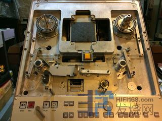

TFK M21
第一,使用的盘带机要"标准"。举例来说,你要在现今市场上找到一台Studer或是类似的专业盘带机,其实不难。但要切记,这些都是机龄超过三十年的机器,所有的机构与电子元件都已经老化,如何恢复它们回到当时出厂的规格是一门学问。甚至是有些在规格上不一定测试得出来的性能。恢复到出厂规格其实只是第一步。但至少要先回到这样的基准,它播放标准的母源才不会有太多的偏差。当然,很多盘带机都可以有30-15khz频率平整的表现,但还是会有很大的重播效果的差异,这里当然还有更深入的know how在。

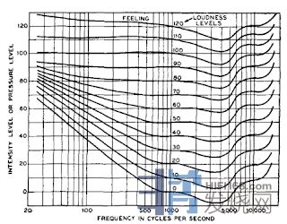

Frequency response of human ear
第二,再生音压。其实好的母带级文本是无(音)压不欢的。意思是听母带重播,音量调小小的意义不大。因为在小音量下,你无法对应到好的母带真正的动态对比!另外,专业Mastering的条件至少会是在85dB左右的音压下处理母源。所以你小声听,其实平衡是不对的。人耳在不同音压下对高中低频率的灵敏度是不一样的。只要你的系统够好,好的母带级文本是可以在如同现场的音压下重现一个充满空间的音场。因为母源里讯息量的密度足够填满你空间的每一个角落, 而且具备如现场般(或是最接近)的厚度,实体感与空间感!

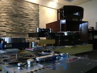

Wonderful GIP Horn System
第四,高级的家用音响系统想必重播母带级文本一定会更好听?其实不然,因为我踢过好几次铁板......其实我这么说,并不是要说高级音响(High End)有问题。我之前写过一篇"贫血的罐头音响",这里有提到我的观察。也可以说正因为家用音响调整的讯源与专业Studio级所使用的讯源是截然不同,也因此两者之间的bias自然会不同。更常见的是,由于家用罐头音乐的重播缺少一致的标准,会使得这个bias更偏离中间值,也就是说更个人化。各式各样的音响偏门道具,高贵的线材,其实可能更加劣化这个现象。也就是有些"补品"对先天不佳的罐头媒体是有效的,但不一定对母带级媒体是好事。因为可能"太补"了。
第五,放大机的控制音箱的能力以及速度愈高愈好。君不见专业级放大机,除讯号处理外(前级),很少使用真空管放大机。在我的经验里,速度够快又能有晶体机控制音箱能力的真空管放大机的确很少见。专业录音室使用数百瓦甚至上千瓦的晶体放大机是有道理的。
