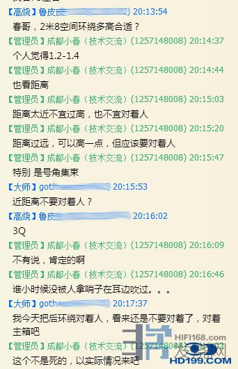

这个问题,是家庭影院的月经贴,群里又有讨论环绕的高度与角度,个人有些解读,作个笔记,分享的同时也接受更高级的点拨。

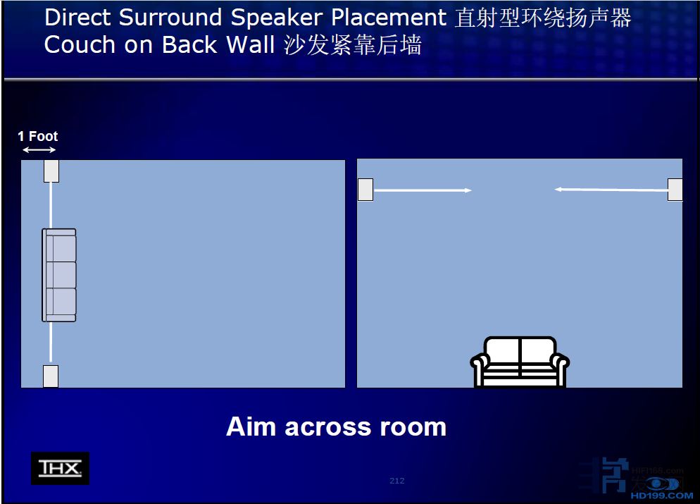

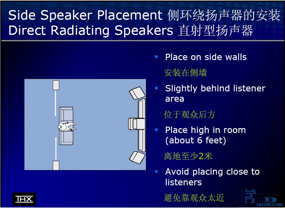

为了严谨性,做了些功课,把以前受训的资料拿来:
从资料来上看,有2点:
1.环绕高度2米,这个所以有个说环绕应该装1.8米,也不见得是乱说,有资料可循,但这个数据是有前提的,那就是在什么样的高度空间情况下。另外这个认证当时还没有全景声天空声道,环绕高点,通过顶面反射达到更强的包围感,失去的则是定位的准确性。例如《极品飞车》,竞速撞车时,本来应该是侧面撞击,音画同步,定位精准,那声音应该从侧面环绕发出来,因为侧面环绕过高,声音从天上发出来,很明显的就会音画不一致了,结像必然不会好了。

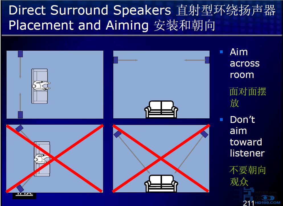

2.避免离观众太近,这个属于小蜜蜂效应,我经常在声学工作中校准仪器,听1KHZ的单频率测试噪音,有兴趣的朋友也可以试,当你的头位于高音中轴和偏离中轴绝对会听到完全不一样的响度。如果开大一点,耳朵会嗡嗡响,而我经常是耳朵嗡嗡响一整晚,因为我校准时需要开114DB和94DB。THX说的不要朝向观众的原理,相信就迎刃而解了。
上面说了作法,下面资料解释原因:

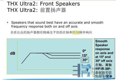

THX培训为了通俗易懂,写得很浅面:离轴响应:

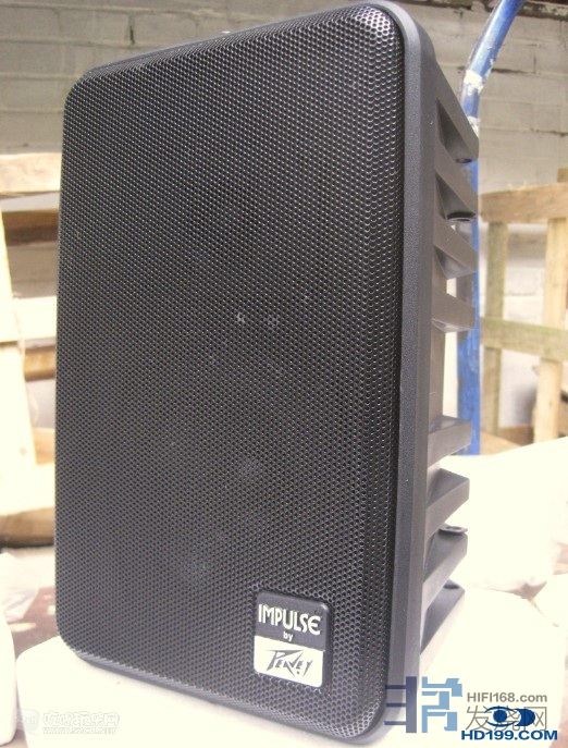

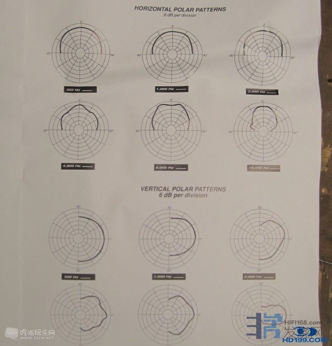

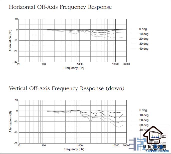

为了接近实际环绕的使用场景,这是一个我测试过的 商用音箱品牌,美国百威的5.25寸全频音箱:
民用音箱,是几乎看不到这样的数据的,与是否够高端没有关系,民用本来就没有商用的严谨。
这里列出了500,1000,2000,4000,8000,16000的共6个倍频的水平与垂直的离轴频率响应。
更进一步的解释环绕需要怎么摆放的数据依据。
当然如果为了更严谨,或我闲得卵子痛......还可以在每个安装调试中测出为听音位的环绕频响,来以数据调试朝向角度。客厅几乎都没有侧墙可以装音箱的,并且音箱几乎都在沙发两边,离沙发两边的人都太近,所以在这种情况下,环绕的指向角度,是需要在点音源、小蜜蜂效应及皇帝位的听音质量上取得一些折中。

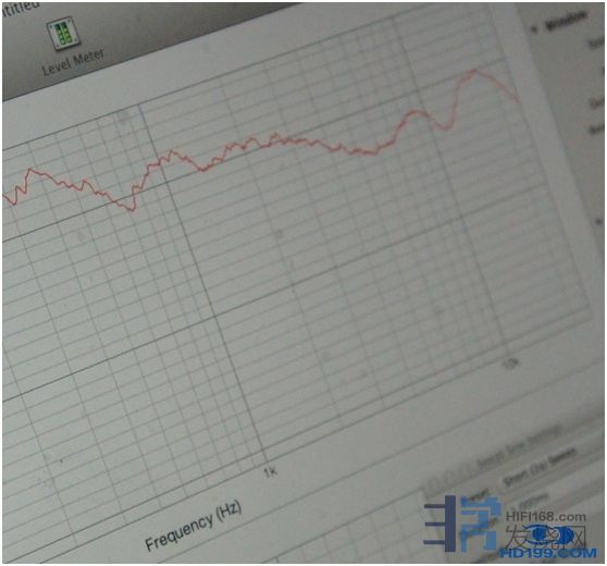

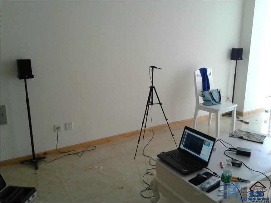

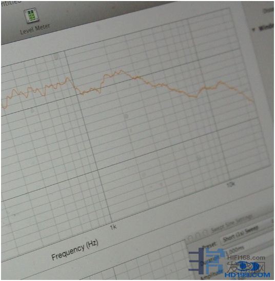

同时还有在距离比较远的情况下,我有和真力中国吴总一行一起作了一下午的实验,所用仪器为XTZ和真力两套仪器一起测试分析音箱高频的离轴响应:
下面两张频响是距离在3.5米左右所测:
上面的图是在音箱平行对向听音区,相当于是皇帝位在音箱水平轴心偏移约30度的高频频响,可以看出1KHZ以上高频明显无法保持平直;
上面的图是在音箱斜对向听音区,相当于是皇帝位在音箱水平轴心线上,无偏移角度的高频频响,可以看出1KHZ以上高频明显要平直很多;
总结一下:关于环绕高度是齐耳高还是更高?是应该朝向人还是不能朝向人?在没有作具体问题具体分析的情况下,下结论并没什么卵用,知识是死的,但是应该以实际情况和经验来灵活运用。欢迎指教!
