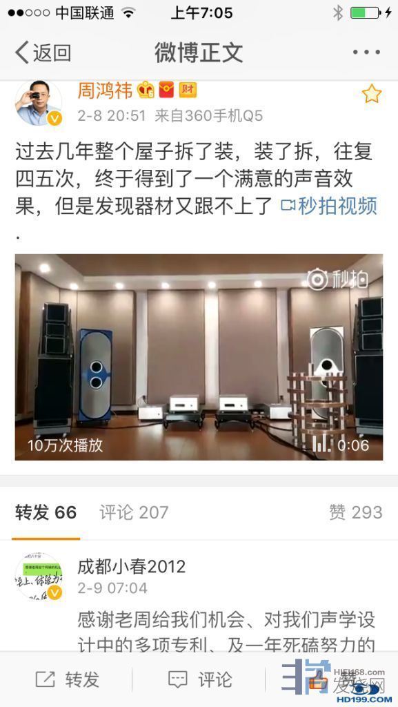

近些年来,广大影音发烧友对提升视听效果的关注面不再局限于设备均衡、电源处理、线材搭配和摆位避震,同时随着普遍文化水平的提高,更多的高知分子还关注到空间声学对声音的叠加染色,所以在追求最好声音的路上,除了搞好以往的每个点外,还有很多不遗余力的强化空间声学,以面面俱到的完美主义态度来践行发烧之路。在这条路上极具代表性的就是360公司总裁周鸿祎,他亲自在微博上发文几年反复拆装4、5次才得到一个满意的声音效果。
从老周的曲折坎坷发烧路上来看,除了看到一个真正发烧友追求好声音的执念之外,我们还看出目前影音爱好者对空间声学的困惑。然而空间声学却不是只言片语能解释得清的,今天我们就以最关键的一个指标——空间混响时间,来作一个深入浅出的解析,希望能帮到大家。

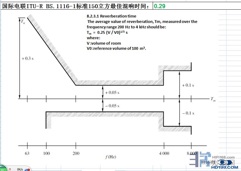

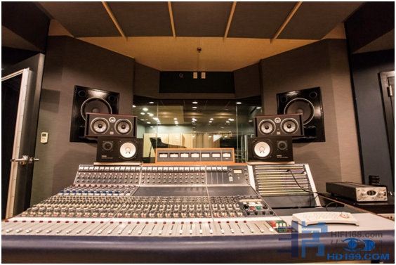

1.      全世界来说,中国的GYJ26-86、美国THX和HAA认证培训取自PMI、然后还有国际电联ITU-R BS.1116-1等标准都有准确的界定:录播室必须具备一定量的混响时间,并且这个混响时间一定是与空间容积挂钩,并随容积一起增减。
2.      录音师在编辑唱片或电影音频文件时,是在这个符合各国混响时间标准的录播室里通过监听音箱作电声回放,声波一直叠加此空间的声学混响声学特性的情况下,通过人肉耳和结合仪器,加上经验来编辑修饰制作唱片母带和大片音效。并不是像音箱厂或科研机构的半消声室(中高频无混响时间)或全消声室(容积很大,6面全吸声,模拟大自然中的无反射自由声场)里来做测量测试或科研。

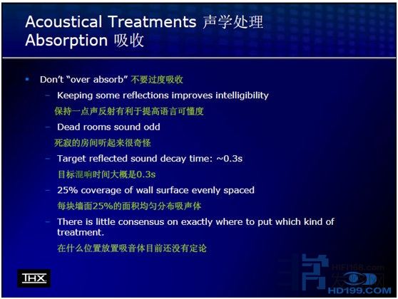

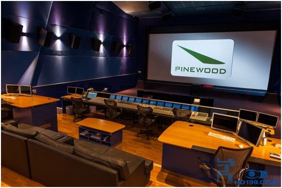

方方面面的问题很多,我们先还是以最关键的混响时间来作些分析,都知道THX建议片视听室的混响时间大概是0.3秒
THX作为视听室一个比较科普级的全球规范教材,其实对混响时间是比较宽泛的一个界定,而THX的教材中关于声学的部分却是引于用更为高级和苛刻的美国PMI录播室设计标准。

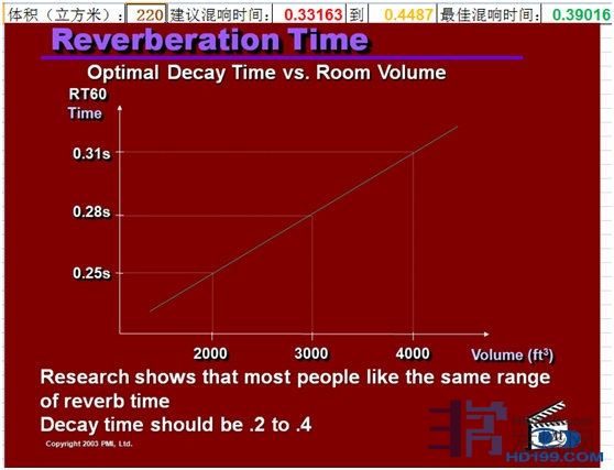

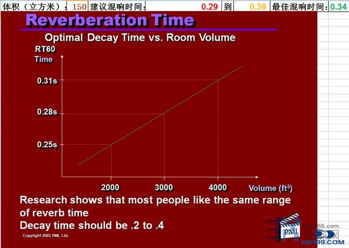

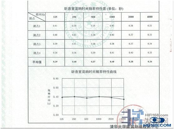

接下来我们看一下PMI更为苛刻的标准,PMI以空间的容积提出的更精细的混响时间要求来计算每个空间的混响时间,每个空间不同,混响时间的范围和最佳混响时间亦当不同。而不是一刀切。以一个220立方容积的空间为例:建议混响时间为0.33到0.45秒,最佳混响时间0.39秒
此空间投入使用状态时的清华大学国际互认资质检测报告:整个空间4个点抽测,所有点,所有频段混响时间为0.33秒到0.43秒之间,达到0.38秒正负50毫秒。
为什么说这是符合科学的严格混响时间计算办法呢,我要再举一些例子,例如有些10平以内的小小视听室,刚做完硬装处理完墙面吊顶时的混响时间就在1秒以下,如果放一个3人位布沙发、5-6平地毯,一个帘幕,那混响时间一般都在0.4秒以下了,如果要按一些玩家的说法,混响时间0.6秒,那无论如何也是达不到的,裸奔进去也不行的。数据案例太多了,篇幅有限这个就不举例了。

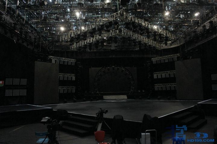

刚说了10平小小空间,接下来来个大的,四川省电视台30000立方演播厅。

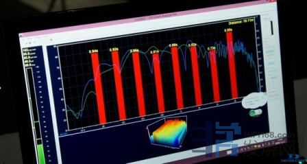

实测国际6个倍频125-4KHZ混响时间0.73秒到0.92秒,如果作声学逆推算,6个面都是至少吸声系数在0.6以上的强吸收。即便如此强的吸收,混响时间依然可观。但是实际上的主观体验就和在混响时间0.3秒左右小房间相当,如果有朋友去过电视台的录播大庭就会明白。
