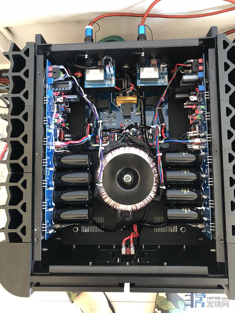

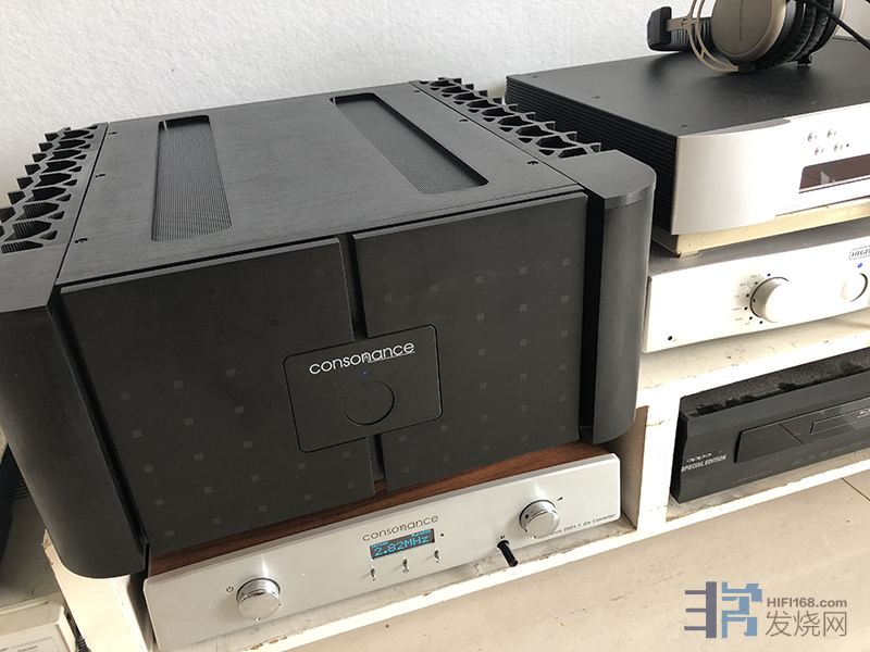

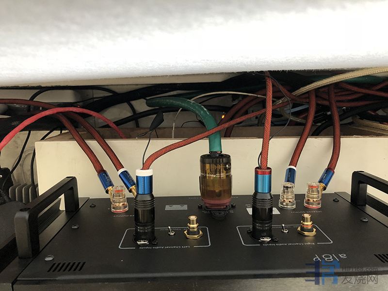

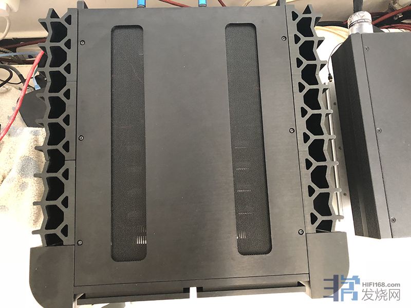

        A18P是纯后级,没有前级功能,所以前置面板非常简洁,只有一个开关按钮,上盖采用半透明设计带了一丝**……,后置面板也比较简单,两组输入,分别是平衡和单端,通过开关来选择。输出只有一组。

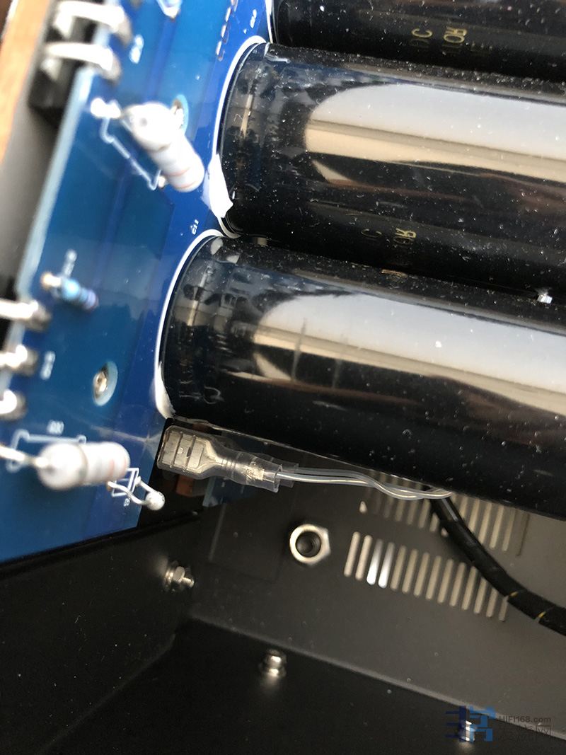

       A18P的内部电路设计十分整齐,布局也很合理。比某些国际大厂讲究很多。

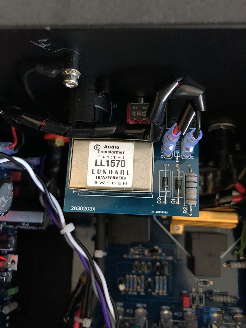

      A18P的用料是非常足的,平衡输入使用了顶级的瑞典伦达(LUNDAHL)LL1570平衡输入变压器。光这俩牛我印象中就应该需要2000多。末级还使用了安美森的功放管。

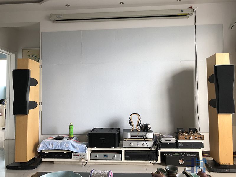

下面进入正题,介绍下评测环境:
电源:欧博D-Linear15电源处理器,谷津滤波插座;
数字播放器:欧博X5 安捷伦实验电源供电,X1存储系统,阿西助推器3 USB滤波;
解码器:欧博RDSD1.1(双4497版本);
前级:Hegel P30;
后级:欧博A18P;
音箱:丹拿信心2号;
信号线:麦迪逊e3Extreme1、e3Extreme2平衡线;
音箱线:麦迪逊e3Extreme1
电源线:除了后级采用静神外,其余均基于卡大师黄金比例自行设计。
