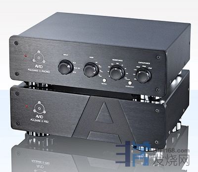

至于放大机,Conrad认为这是与音箱与唱盘截然不同的部分,因为放大机是电子元件组成的电路,功能在于放大模拟讯号,而不是靠机械震动发声。在所有放大机器材之中,Conrad首先着手设计的是Pulsare唱放,而在设计之前,Conrad问自己的第一个问题便是:要采用晶体机设计还是真空管机设计?「这个问题我只想了15秒:答案当然是晶体机。」他说,真空管容易损坏,再加上真空管极易受麦克风效应的影响,因此晶体机当然是这个问题的最佳答案。
放大机首重电源
然而,他又问自己另外一个问题:为什么大部分的人喜欢真空管机的声音?他思考后发现,答案不在于真空管或是晶体管,而是在于「声音」本身,大家偏好真空管机,或许是市面上大多数的晶体机并没有做好,让失真影响到声音。讲到这边,Conrad提出了有趣的论点:「事实上,一台综合放大机就和唱盘马达的电源供应十分分类似:电源供应驱动马达,让唱盘同步转动,而放大机则是同步驱动音箱单元的线圈。」因此,Conrad对于放大机的电源供应特别重视,电源做好了,放大机的失真自然就会降低。

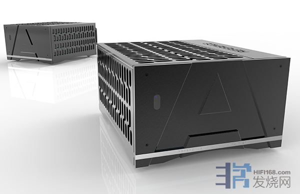

目前AVID-HIFI的旗舰级前后级分别为Reference Pre前级以及Reference Mono双单声道后级。Conrad说,Reference Pre前级采用成本高达800英镑的Alps RK50,并且采用噪讯较低、成本较高的平衡式设计。至于Reference Mono双单声道后级,也同样采平衡式电路设计,8欧姆承组下额定功率可达430瓦,但是「要做出高功率放大机并不困难,困难的在于一台放大机要如何因应音箱的阻抗变化,还有不同的音箱的阻抗特性。」Conrad说,为了让Reference Mono能够顺利驱动任何音箱,他将这个阻抗因素考量进去,在音箱阻抗变化极大的状况下,放大机依旧能从容应对。
不过,Conrad在此再次强调电源的重要性:「这些器材搭载了功率高达1,000VA的电源供应。只要把电源做好,放大机就会有拥有好声的基础;如果电源供应没做好,后面电路设计得再好,音量控制再高级,都是没有用的。」Conrad如此强调。Conrad提到他在选用变压器时发现了一个有趣的状况:1,000 VA的声音比500 VA好,然而2,000 VA却比1,000 VA差,这或许是牵涉到讯号路径上阻抗匹配的缘故,不过Conrad说,以同样体积的器材相比,AVID-HIFI放大机采用这样功率的电源供应,是相当可观的。

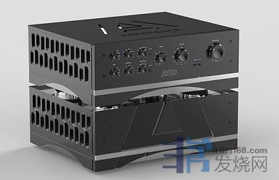

解释完了旗舰级放大机器材的设计里面,Conrad又介绍了AVID-HIFI最近推出的综放Sigsum,同样搭载分离式的1,000 VA的变压器以及Alps RK50音量控制,而且还具有唱放电路,阻抗与容抗值可以调整,处处皆有旗舰级器材的影子,可见AVID-HIFI的器材设计,的确都以旗舰级机种做为源头。
