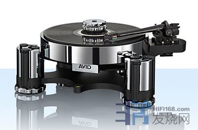

Conrad在设计唱盘时一直在问自己一个问题:什么是影响黑胶唱盘发声的关键?他发现答案不是在唱盘的重量,也不是在转速稳定度等技术规格,「而是要让唱盘如何重现出唱片沟槽的震动。」因此,他特别注重唱盘的唱片镇以及轴承设计。在Acutus上,他设计了双层式的唱片镇,松紧可以调整,可以调整唱片的张力,减少唱片在播放时产生不必要的震动;独特的「真单点轴承」,除了降低转盘转动时的噪讯,也让唱针在播放时在唱片表面造成的震动能够直接引导到子底盘中。「因此我们的唱盘底噪非常低,可以完整呈现唱片沟槽中的讯息。」Conrad说。
此外,Conrad也发现每个唱头的共振特性不一样。为了避免唱头受到共振影响,Acutus悬吊系统上的每个弹簧松紧皆可调整,借以改变每个弹簧的共振特性,让唱头可以平顺、稳定地循轨。
讲到这,Conrad说音响系统的本质就是在处理震动。音乐本身是好的震动,而系统噪讯就是不好的震动,他的处理哲学就是如何将不好的震动引导至系统之外,而不是透过阻尼的方式将之消除,「因为所有的阻尼设计都是非线性的,这样的特性都会影响到音乐,进而造成音乐失真。」

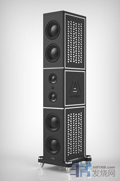

Conrad将同样的设计哲学,也运用在音箱以及放大机上。对他而言,音箱与唱盘极为类似,都是牵涉到机械式震动。唱盘上的唱针不仅因为唱片的沟槽而震动,更受系统器材震动的影响而产生噪讯。同样地,音箱单元因为音乐讯号经过电磁能转换而震动,同时单体的震动也会箱体震动,而箱体的震动又会回到单体上面,造成音染与失真。
为了解决这个在音箱上常常碰到的问题,AVID-HIFI的音箱不采用MDF或其它木材制作音箱,而是采用坚固的铝合金材质,让箱体获得良好的支撑力,承受单体的震动。当然,用铝合金制作箱体,结构较为稳固,箱体内部也无须安装支架结构,如此一来更可以增加箱体的容积。此外,将单元固定在箱体时,他们运用了压缩板(compression plate),让单元周围产生压缩力,使得这震动的能量还是维持在单元结构内,而不是分散至箱体结构上。
然而,这样的震动还是得分散出去。因此,AVID-HIFI在音箱箱体内安装了专利的「调音块阻尼系统(tuned mass damping system)」,每个单元的后方接连接至这个阻尼系统,「由于这个专利的阻尼系统在结构上是与箱体互相独立的,因此他可以吸收来自单元的震动,而不会影响到箱体,当然箱体也不会对单体造成音染。此外,分音器也可以安装在单体内,不受震动的影响。」Conrad如此详细地解释。他也指出,AVID-HIFI音箱的箱体皆采反射式设计,因为箱体内的空气在某些工作频率下必须透过反射孔宣泄而出,而且反射孔也发挥了调节气压的功用,让分音器受到的影响降到最低。
Conrad说,这样的音箱设计有一个极大的好处,那就是能量损失极低,就算在大空间摆放小的书架音箱,也可以传达充足的音压。讲到这,Conrad指着外侧展房的Reference 2音箱对我说:「以外面的空间来说,Reference 2似乎有点大,我觉得摆Reference 3刚刚好。」
