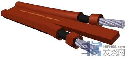

The Magnum Hybrid音箱线在音响界之所以得到“红衣主教”的昵称,主要是因为它的线身呈深红色,在一般乌口乌脸的黑色音箱线群中脱颖而出!再加上它的售价合理,深受玩中价器材的发烧友所欢迎。
每条“红衣主教”导线都由483股直径为0.15mm的高纯度“无氧铜”(OFC)线所组成,每股“无氧铜”线都镀上了高纯度的银。导体由黑色的“线性结构碳纤维”(Linear Structured Carbon,简称LSC)所屏蔽,深红的外皮则是Van den Hul专利的Hulliflex材料。
