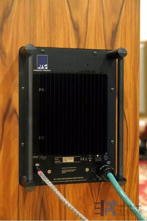

好了,既然如此,为什么还要推荐SCM100ASL有源版呢?它存在的意义和价值又在哪里呢?首先,这次要推荐的SCM100ASL,属于SCM100SE的衍生版,有源设计对于ATC厂商来说是确实是小菜一碟。作为专为录音室输出专业监听有源扬声器的厂家,SCM100SE民用无源版本就是针对民用发烧友及搭配所需而生,但厂家也发现市场对ATC专业监听有源技术同样痴迷,ATC索性炮制多一款发烧级的监听有源产品SCM100ASL。其在外观上识别是有点难度的。不过玩家只要摸摸背面的散热片就能清楚,这些硕大的散热片都是紧贴着内部的功放管,放大线路设计以AB类型进行运作。

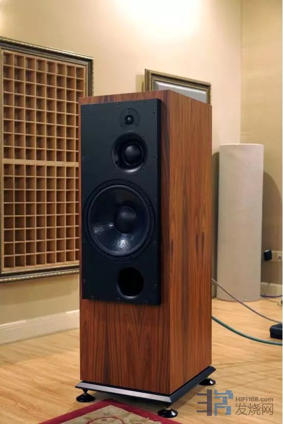

其实不只是SCM100,针对SCM50同样具备有源版本的,这种多元化的选择不但把ATC的绝招包揽应用,对于贪心的玩家确实是一举两得,另外,有源的设计也让不少发烧友感受到了最少器材搭配所带来的畅快体验。事实上,市场上尤其年轻朋友,都更多倾注有源的产品(虽然SCM100ASL体型较大),其以高集成式的设计制作,在小空间中获得最小的环节搭配,实现了同样的靓声表现。而这次试听的这款SCM100ASL大座地式有源扬声器自然是发烧有源扬声器中的经典和一绝,在力高大Showroom中通过搭配Bricasti Design M12 Platinum解码前级直接放歌!
每边声道内置 350W输出功率

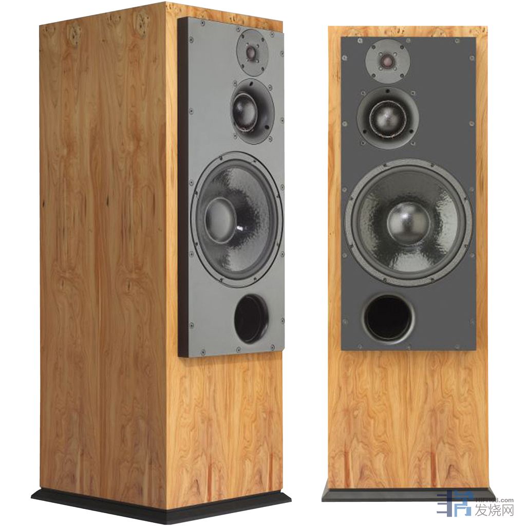

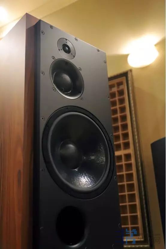

SCM100ASL的单元一共有高中低音三个,以三路三分频来设计,分频点为380Hz和3.5kHz。扬声器一共有三个单元组成,分别是ATC全新设计的25mm软球顶高音SH25-76S、ATC著名的馒头中音SM75-150S和最新的314mm短线圈超线性低音单元SB75-314SL,三颗单元以非居中轴线进行排列布局,也可见ATC在专业声学上的刻意性设计。内部功放模块则针对各自单元进行设计功率大小,例如驱动高音单元的功率为50W、驱动中音单元为100W、驱动低音单元的则为200W。

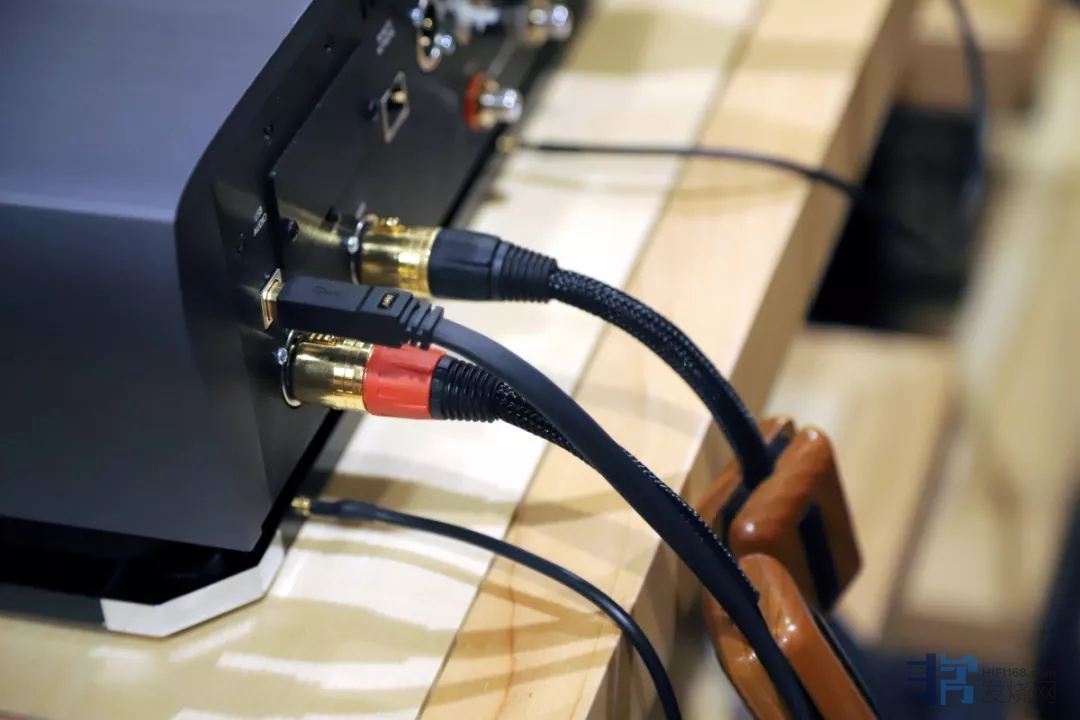

背面接线板上,除了电源开关外,输入端接口仅有XLR,如果前端用家使用的是RCA则需要更换末端接头,同时也需要依照说明的Pin针头协议来改造。只玩XLR也足见ATC以专业式设计而并没有过多迁就发烧友的实际,这种情况反而令部分烧友追慕认同。不过还是需要提醒的是,玩家的XLR线需要预留达到如喇叭之长度,以满足空间摆位的需求。

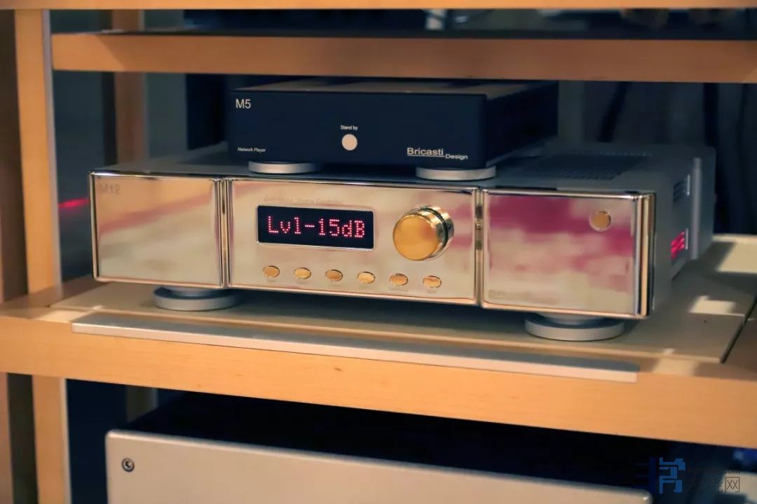

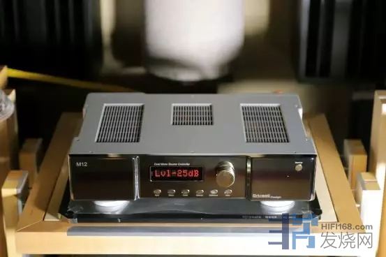

什么意思呢?100和50系列的,我个人是很喜欢ATC的有源设计,因为声音没有过分多余的音染,声音干净和背景宁静,当然这种低底噪也得益于加国Torus Power电处所提供的纯净电力供应而获益。整个搭配就十分简单了,包括MPS-8 SACD/CD播放机以模拟输出给M12 Platinum前级,然后讯号经放大后直接给SCM100ASL。
值得一说的是这款M12升级版前级,自从原版M12推出后,反响就十分之高。吸引之处在哪里呢?它属于Bricasti Design严格意义的首款发烧级模拟前级,事实上厂家以前都有可以带电平调节的DAC,但这类更多偏向录音室的产品(尽管很多朋友慕名购买)。当然很多朋友也经常被M12和M21所乱,但实际上M12才是能单独作为前级使用的产品,而全新升级的M12 Platinum在音质的提升上再度拔高,即使较强的动态起伏和纤纤细节的还原都能你倍感惊讶!

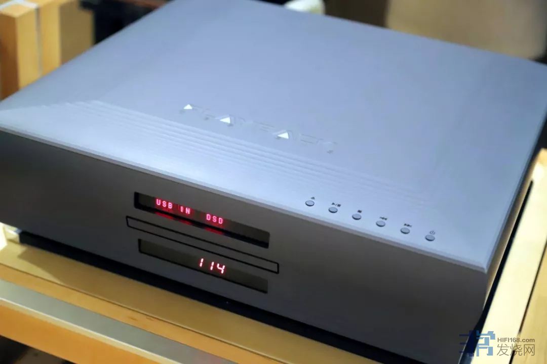

Playback Designs全新的MPS-8就不多介绍了,售价不菲,但拥有者自然是值得的,因为其在音质的细腻度和细节信息的重现上,在我耳中属超九重云霄之上的,匹敌者当数法国文豪Hi-End级的Kalista Ultimate SE特别版,当然部分顶级的瑞士解码转盘也在可比较的范畴之列。在播放《阿陶的歌》,客语人声的分析力和穿透力是首要说的,整个系统把这特点充分展现出新的监听境界,音乐平衡,歌者人物情感流露自然。
