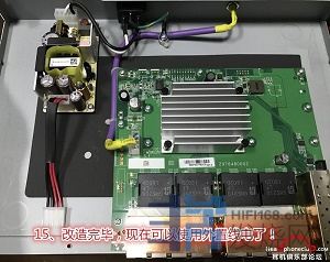

随着数字音乐慢慢融入到发烧友们的日常生活中,各种数字播放设备也备受厂商重视,近三年的数字设备可以用喷涌而出来形容,从LINN的独孤求败到现在的百花齐放,市场验证了一切,虽然黑胶慢慢重出江湖(玩的是情怀),但数字音乐简单方便、实用更适合繁忙的现代人枝头小憩,随着日本MELCO的数字NAS崛起,相信买的人不少吧!我也是其中一员,所以才有了本文介绍的(BUFFALO) BS-GS2016A 交换机,厂家推荐的一款HIFI设备(暂且这样称呼),我也比较推荐这款交换机,用在书架箱、耳机系统还是比较明显的提升,声音更耐听,量化的形容词不表,也没有任何意义,各人的设备与听感都是千变万化,以大家自己搭配听感为主。好!头开好,下面开始正式介绍BS-GS2016A:

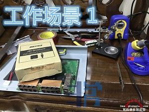

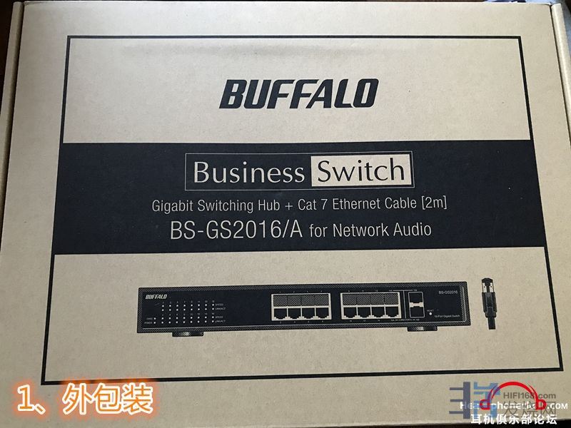

2、实物图

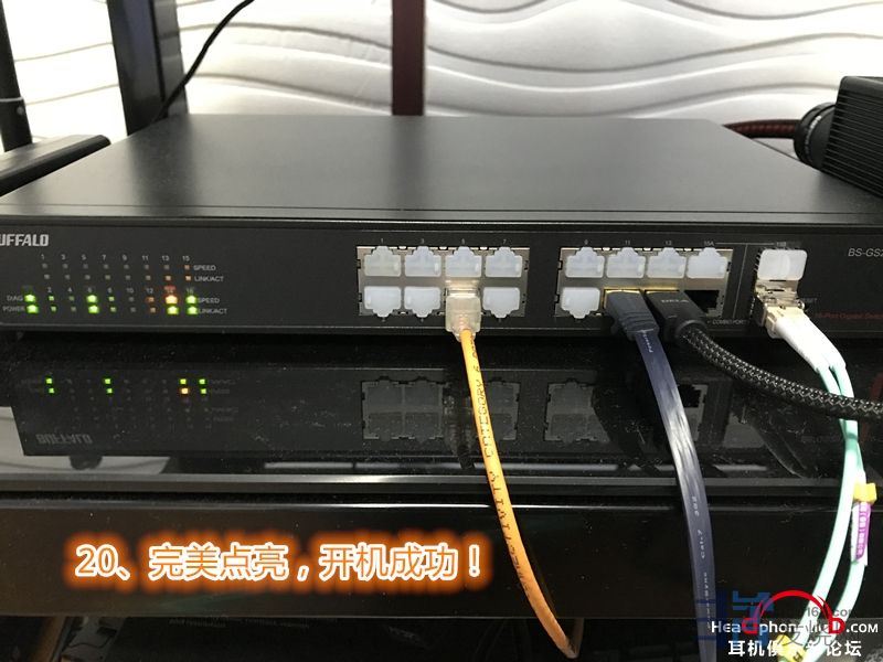

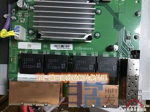

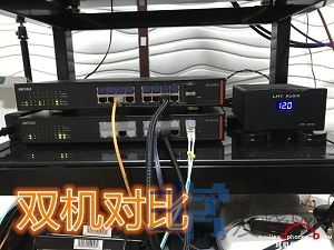

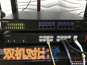

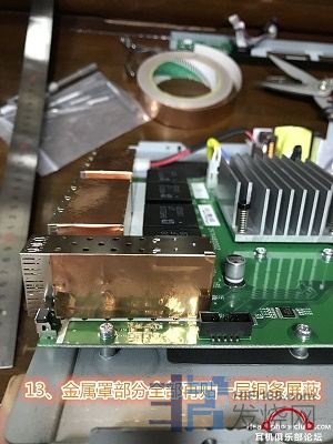

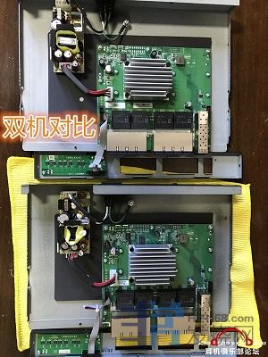

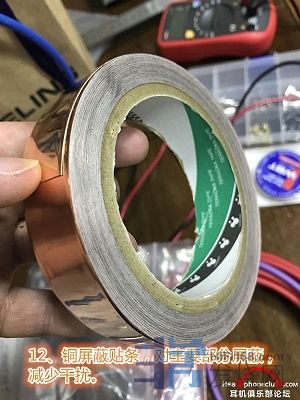

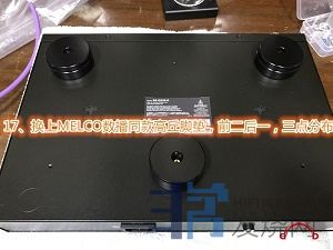

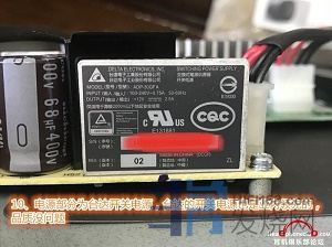

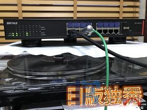

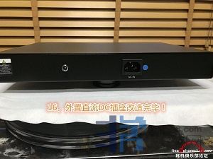

3、我还是习惯用图例来说明,简单易懂!进行线性电源改造后,干净电流带来的听感还是比较明显,声音凝聚力,器乐分离度都有提高,乐器泛音部分延伸更远,可以听到更多细节部分,供电确实很重要!

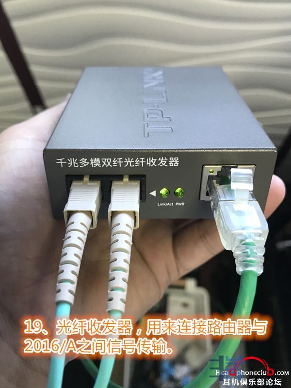

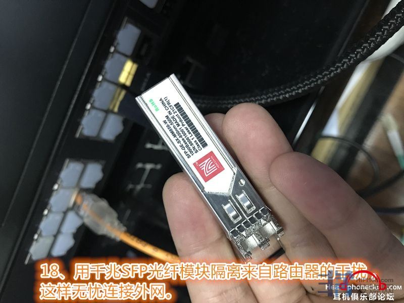

个人建议改外置,内置有局限性,空间有限,远没有外置来得灵活,也可以更换不同的线性电源来对比,得到不同的听感!另一重点路由器与交换机之间我采用的是千兆光纤收发器来进行隔离,光纤是万兆多模双线,(SC LC头)主要是隔离路由器可能通过网线对交换机的干扰,路由器是网件7800。具体听感实话说不明显,也可以说听不出,远没有接上2016/A交换机的提升明显!(HIFI这世界奇葩处处有,听不出并不代表没有用!)

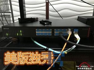

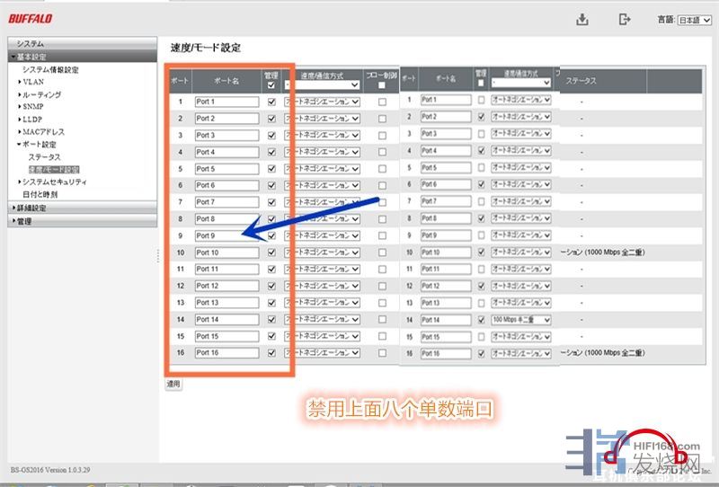

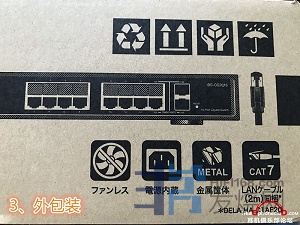

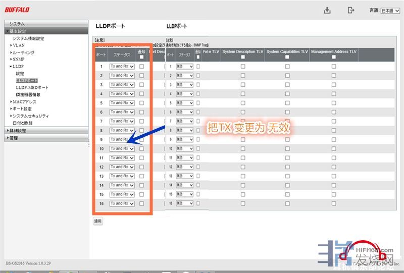

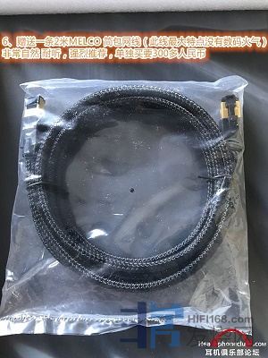

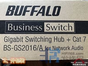

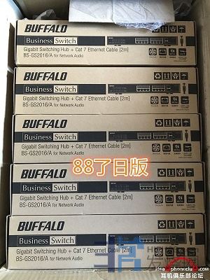

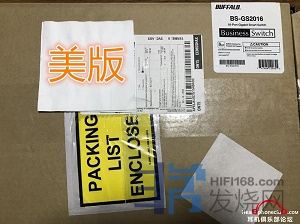

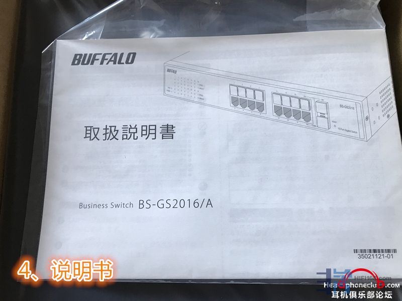

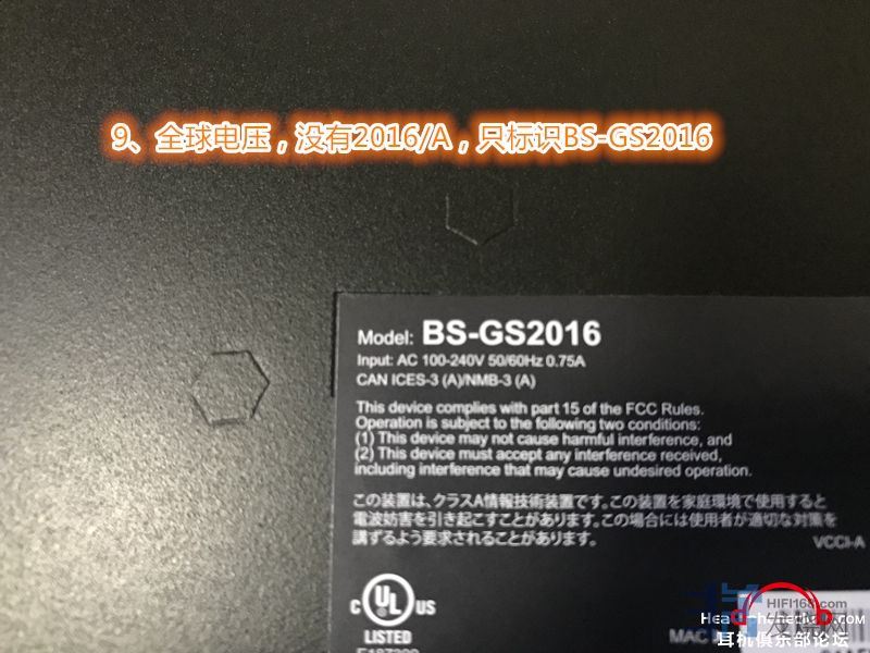

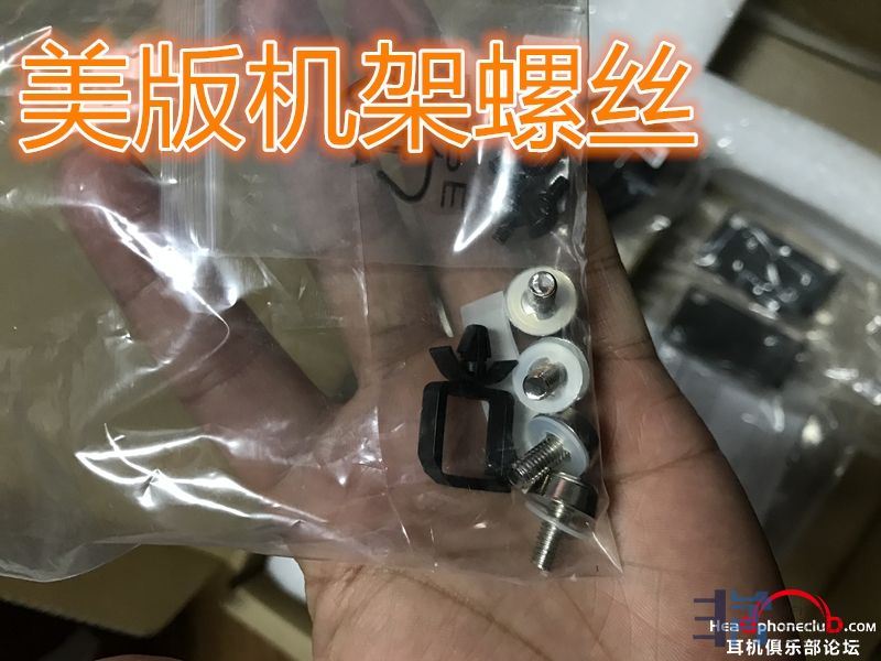

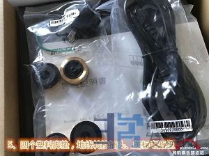

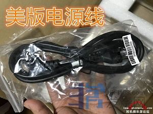

重点来了,不能说的秘密在这公布:第一点BS-GS2016/A是厂家在同款型号升级而来,也就是后缀加了 个A来以示区别,日本零售价在2000多人民币,只能海淘购买,到手价看海关抽税情况,基本在2500-2700左右。硬件主要是加赠DELA网线2米、四个塑料脚垫,封闭端口避震防尘塞进行减震防尘,最超值的也只有这根网线了,价值300多人民币,是条便宜到爆的好网线,听感自然,没有数码那种直白、淡薄的听感,是略带温暖的舒畅感觉。软件部分是关闭了上面8个端口,减少端口供电带来的干扰,这也是此交换机好声的原因之一,见议大家关闭更多不用的端口,下面两组八口可以间隔关闭,保留四口,足够使用,更精细点,用多少开多少口,我就是这样设置只开了三个口,因为平时用不到这么多口,端口用的越少,声音越干净,不过交换机设置必须下载官方软件来进行更改!下面谈谈它的“老爸”BS-GS2016,两台机器内部用料一样,没有任何缩水现象,不同的只是软件端口开放区别,仅此而已,而且美亚的价格只有800多人民币,到手价不超过1000人民币,是不是很超值?经过一个多月使用美版BS-GS2016,在我现有的设备搭配下,没有听出明显的不同,个人推荐购入美版,账大家都会算!继续上图例说明!

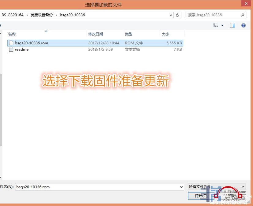

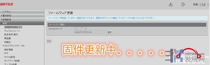

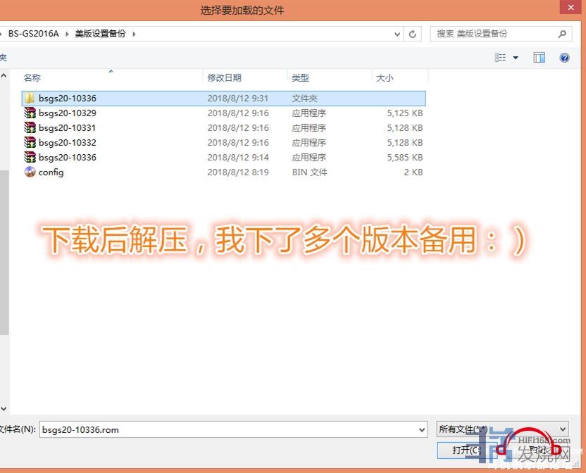

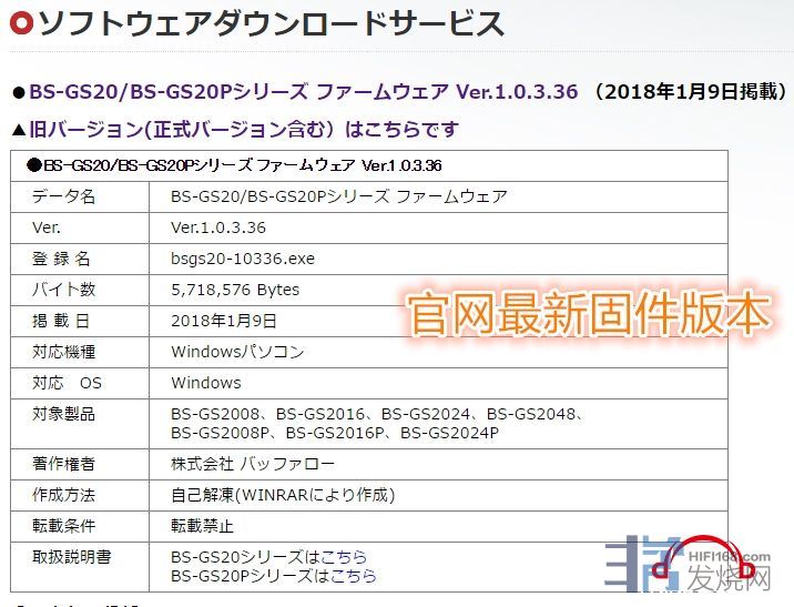

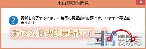

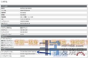

4、固件更新方法!完美打通所有关节,好好享受数字音乐吧!
