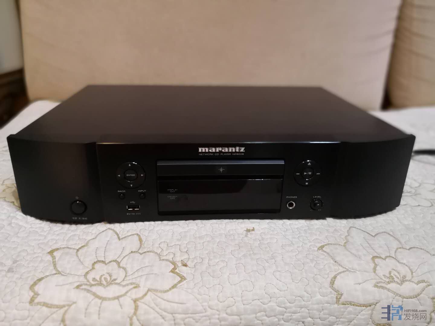

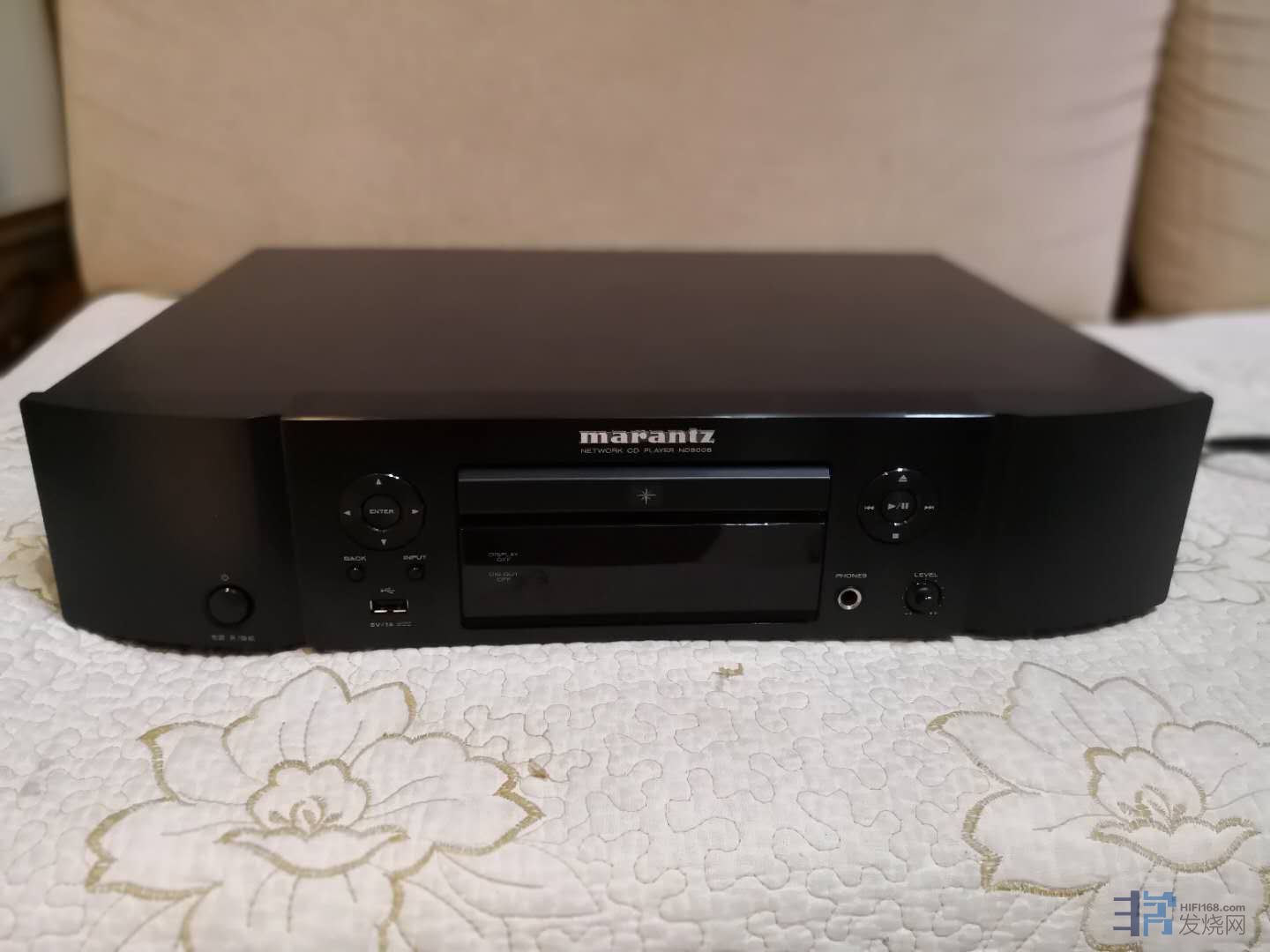

  纵观这些年市场上的大部分数播类产品,要么就是彻底放弃了CD播放部分专攻一道。要么就是带一个缺乏技术含量的,鸡肋式的电脑蓝光光驱。其效果说白了也就是让手头上有点CD唱片存货的爱乐者们聊以**一下而已。与“HI-FI”这一概念相去甚远!而马兰士这个在模拟**和前数字**的领头羊,在现今阶段却迟迟没有看到真正的发力,相比日本本土的老竞争对手索尼,先锋在早几年就推出了自己中高端次**数字播放机产品。马兰士表面上看确实感觉落后对手一步。不过后来者居上的现象在音响行业并不奇怪,经过了不短的蛰伏期,今年年初,马兰士终于推出了一款功能满满,诚意满满的“全数字音乐源播放机”——ND8006。一台几乎涵盖市面上绝大多数音乐源播放(WIFI在线音乐服务、HEOS多房间技术、本地储存的高解析度音频文件、CD音频播放、AirPlay、蓝牙等等),功能综合性强大,可玩性颇高的数播产品。自这台机器面世以来,各个音响群里时不时就能看到对其声音特点,功能特性的讨论。我们音响群里的好几位烧友私信向我咨询这台机器的声音情况,问是否值得入手。但很遗憾这台机器我之前也只是在音展的嘈杂环境中在马兰士自家中端影音系统上草草听过一耳朵。没法给出任何建设性意见。就我个人而言,有对马兰士这款姗姗来迟却全副武装的2018年度主力数字产品颇有点猎奇心理。所以此事一直在心里惦记着。直到前不久,从一位朋友那里得知他入手了这台nd8006,用的还颇为满意。我便第一时间取得联系,借来了这台黑美人在自家系统上试听把玩了几天,重点对其在CD转盘播放,USB端口播放,异步USB-DAC播放时的调音取向,音响硬素质,系统适配性几个方面做了搭配尝试与试听。也基本了解了这台机器的声音路数。

   关于CD数码**马兰士音源声音风格,相信很多发烧友都能略知一二。马兰士对声音有着自己的理解和坚持。越是更高端机型,那种马家独有的甜美细腻,温和儒雅的感性风格越能让人印象深刻。尽管有人对马氏的调音取向并不感冒,但多年以来似乎马兰士并没有为迎合消费者做出音响审美上大的改变和妥协。那么后CD**,这台ND8006的调声风格与前辈们相比是否有所变化呢?在我对其几种播放形式的反复把玩之后,我的答案是:有!但骨子里又没有!
    ND8006的血液里依然是马兰士所传承下来的声音灵魂:柔和细腻,温良风雅,不温不火不怒不争这个不变的声音取向。在ND8006身上没有低端马兰士音源那种“画皮难画骨,只能傍粉黛”的尴尬。它在声音的密度,信息量以及两端延伸(尤其是低频延伸)的表现现上虽然没有并达到上层的水准。但可以听出是这些HI-FI硬素质的呈现上ND8006与之前听过的马兰士自家中低端CD唱机相比是更加积极的,去掉了一些造作的。所以在ND8006上可以听出些许声音的“筋骨和肌肉”了(虽然在此方面向来在马兰士调音中并不着重强调)。所以ND8006在听感上比一部分马氏先辈唱机做的更加健康自然,音色上的修饰亦把控到了一个比较合适的尺度。不会出现久听令人甜腻生厌的情况。不过其声音质感依然是属于偏阴性和软调的类型,带有些许如儒生般温良气质。这种声底调教对于应对一些质量不佳数字文件所产生的干薄稀寡“数码”声药效显著。在播放中高音弦乐器眼中作品,女声,抒情男声演唱作品是也很容易获得轻松从容的感性声音。但如果喜好中性开扬,热情奔放声音风格的烧友基本可以无视ND8006的存在。另外由于成本所限,在表现多声部大编制大动态的音乐作品时,ND8006在音场的规模感,声音刻画的纹理感,中低音铜管乐器和低音打击乐器的实体感方面还都没有达到比较高级的让人称赞叫好的程度。
