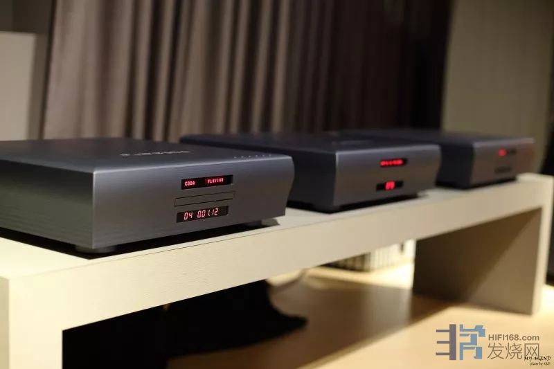

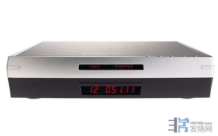

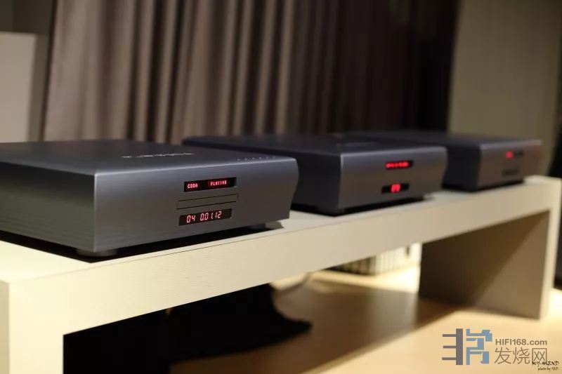

综观产品发展,这一次MPT-8 CD/SACD的存在最为特别,以往Playback Designs并没有推出单独的转盘,而这次的MPT-8带来分体机的概念,加上MPD-8 DAC将成为Playback Designs最顶级的组合。
MPT-8 CD/SACD Transpot转盘
MPT-8是与MPD-8相互搭配的CD/SACD转盘,将数位讯号在进入DAC之前所得到或产生的肮脏讯号污染隔离于前端,不让其进入MPD-8当中。数位讯号在时钟振动、非同步时钟 (磁片磁碟机、CPU、显示器等) 和许多其他负面影响的形式下,带来了各种程度的 “污染”。当这些讯号源直接连接到DAC时,总有机会将这种污染传达到DAC的类比电路。
这样的分体机概念早已存在各品牌产品中,MPT-8转盘读取、接收和处理所有数位讯号,通过完整电流隔离并以专有的光纤传输(PLINK)传输至MPD-8 DAC,MPD-8则独自完成将数位讯号转换为乾淨完整的类比讯号。
MPT-8 SACD/CD Transport转盘播放机,此款提供多种内部数位音源以及外部数位连接,在将原始格式的数位音频数据编码到MPD-8 DAC的光纤传输(PLINK)之前,可对所有数位讯源进行广泛的缓衝、重新计时、滤波和清洁。MPT-8所使用的转盘是D&M特别为音响迷开发的,内部驱动器的所有零件均採用金属製造,以提高稳定性、追踪精确度和振动控制。

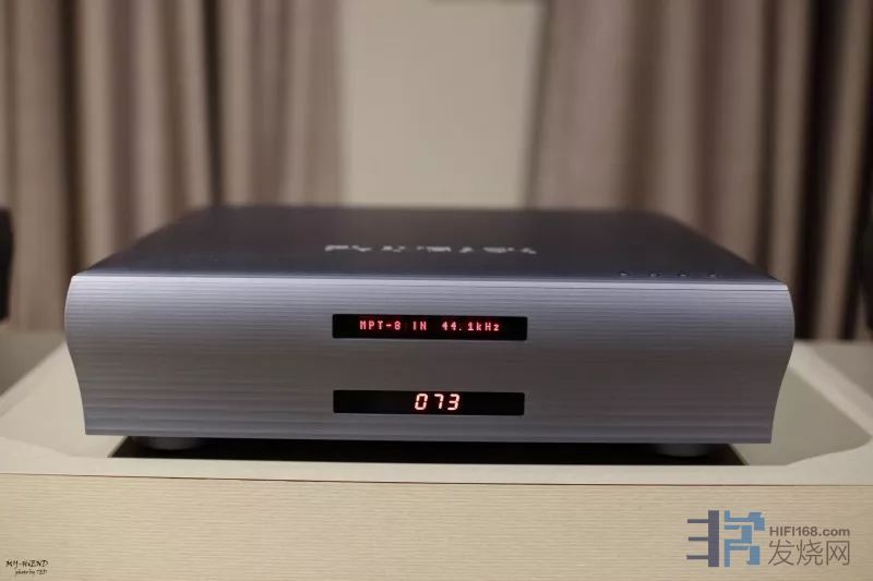

MPD-8 DAC数位类比转换器
MPD-8 是专为超高端性能而设计,Playback Designs的数位类比转换器从不使用市面的解码晶片,而是自行编程架构的FPGA,因此在未来也能够过编程改变演算方式以及升级,在MPD-8内一共使用了4个FPGA处理晶片。
MPD-8的架构能完善消除与隔离任何可能损害类比讯号的来源。左右输出声道分别安装在独立的电路板上,电源供应用了三组,一组用于数位电路,另外两组用在左右声道的类比电路上。所有数位输入讯号的过滤、处理与重播设计都有专门的演算法与电源供应,以避免超敏感的解码电路受到负面影响。
特别要注意的是时钟设计,採用MEMS(Microelectromechanical System Oscillator),比石英震盪器有更高的稳定性、较不受温度与机械震动的影响,时基误差更低。而且Mr. Andreas Koch认为时钟要尽可能地靠近DAC,可以确保不会受到外部来源的潜在有害因素影响,因此Playback Designs也从不打算设计外部时钟。而MPD-8具有音量控制,并非是数位端的数位音控,而是使用在类比端的音控,品质非常好甚至可以取代前级扩大机直入后级。

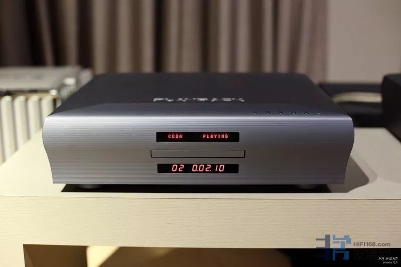

MPS-8 CD/SACD Player唱盘
MPS-8则是融合了MPT-8与MPD-8,不过受限于有限的箱内空间,在电路上较为精简,电源供应上也无法做到前两者的完善。问到研发时机,Mr. Andreas Koch说大多数的时间都是用在MPT-8和MPD-8这两个型号上,MPS-8其实就是将两者的成果融合在一个箱体内。内部借用来自MPD-8数位类比转换器的高品质DAC技术,因此,MPS-8 SACD/CD唱盘是前述两个产品更为简易的一体机版本。
MPS-8与MPT-8就像兄弟一样,可以通过Stream-X进行扩展,Stream-X可直接连接串流服务,如Tidal、Qobuz、Deezer和vTuner,可通过平板电脑上的应用程式进行控制。此外,它也支援USB储存设备或网路储存(NAS)播放文件,并且具备Roon-Ready功能。
