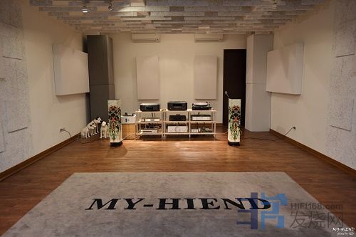

接着在实际设定时,我们示范了Space Optimisation空间优化功能,首先下方照片是此聆听室较佳的音箱摆放位置。一开始我们以此为设定基准,将音箱摆正后利用LINN的软件Konfig,输入此空间的资料与聆听位和音箱的位置。

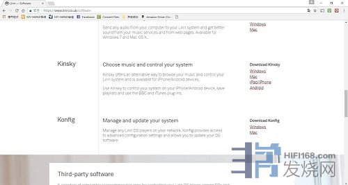

直接到LINN的官方网站下载Konfig软件安装在计算机中。

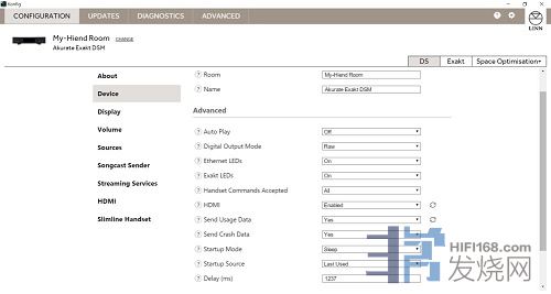

安装连上线后,在DS的部分可以看见串流播放机的信息和一些设定,我已经将空间名称改成My-Hiend Room,名称下方有器材名称,也可更改,预设为显示型号。如果不只一部器材可在CHANGE的地方更换。

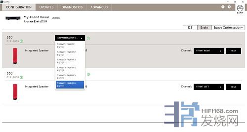

接着选择Exakt后可以看到连上线的音箱,我们使用的是530,会自动抓取机型和机号。然后再中央的地方因为530有不同的外层布料包覆,一共有六种不同材质的布料,可以根据布料上的号码选择相对应的选项,声音效果会因此自动调整。在右侧则可设定音箱的左右声道配置。因为EXAKT技术是在器材内部,而且是全自动的调整,所以这边仅要确认音箱型号是否正确以及左右声道的设定就可以了,并没有其他的选项。也就是说选择这项产品时,不需要任何繁杂的设定就可以享受精准自然的音乐。

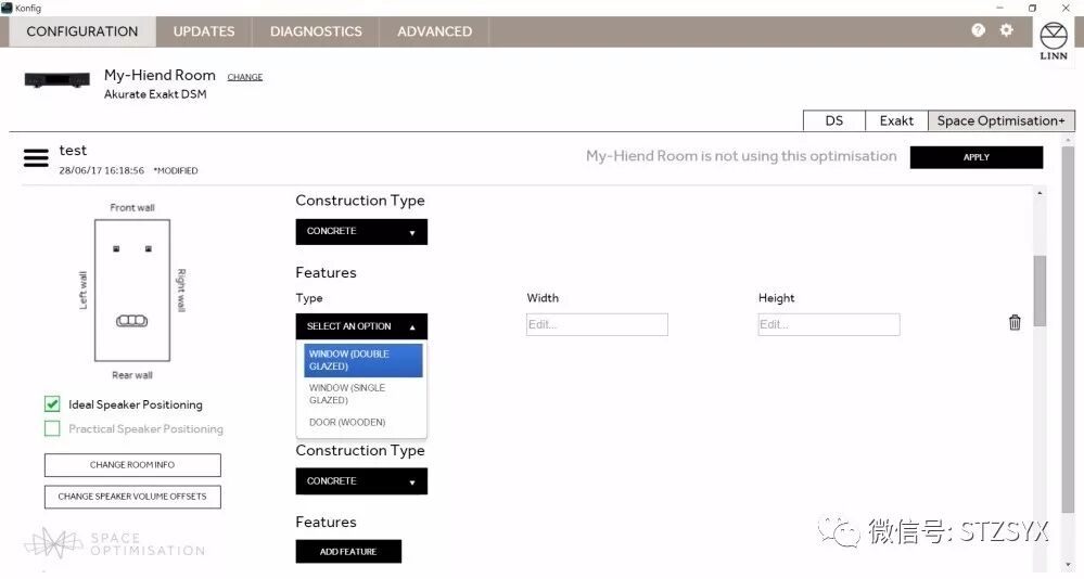

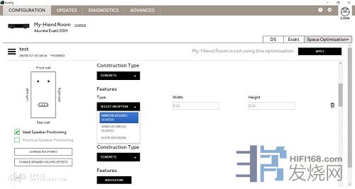

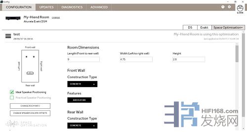

接着就是Space Optimisation,这个步骤比较多,但其实逻辑上是很简单的。软件会提供你一个图表,你必须先量测聆听的空间资料,要哪些呢,其实只需要空间的“长度”、"宽度"和“高度”,“聆听位置”与前墙以及侧墙的距离。最后是”音箱”与前墙以及侧墙的距离,仅此而已。有了这些信息,软件就能判断出整个空间的布局。
第二步呢,选择空间中比较重要的大面积材质,主要是墙壁、天花板、地板的材质,不同的材质会影响声音的吸收、反射和传导,甚至会改变音色。如果在前后墙壁或是左右墙壁有大面积的木头门或玻璃窗,也有选项可以添加进去软件中,当作计算时的参考之一。

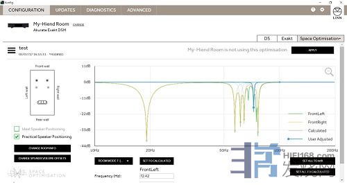

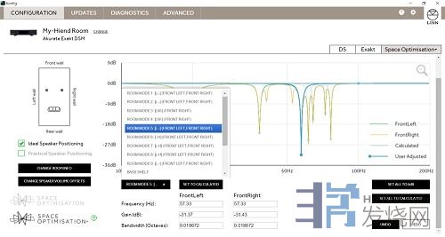

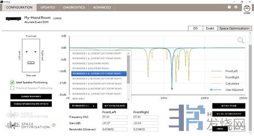

将数据输入完后,此时软件除了有空间的信息外,别忘了还有音箱的信息。LINN的数据库拥有许多其他品牌的音箱信息,对于音箱的状态都一清二楚,更别说自己生产的音箱了。综合空间、聆听位、音箱位置与音箱本身的信息后,**算出一组修正的低频优化曲线,主要针对100Hz以下,这组优化调整可以根据个人喜好开启或关闭,也能够进行手动调整。针对任一个声道,每一个频段和音压都可以精确地输入数值修正。

这张照片是原本的音箱位置,摆放时靠近地毯,而且左右两支音箱距离左右墙面是对称的。

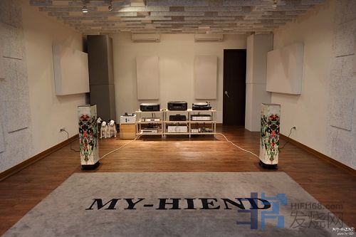

这一张照片则是我将音箱大幅向后移动,完全远离地毯而靠近音响架,并将音箱向内缩,右声道的音箱为了保持动线通畅,更为靠近中心,此时我坐在聆听位上时,可以看出左右声道距离中央是不对称的距离。

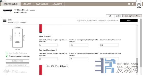

这时候我再度打开空间优化软件,开启刚刚第一阶段所记忆的信息,将新的音箱位置信息输入到Practical Position的栏位,这时可以看到有Ideal和Practical两种音箱位置。左方的位置显示小图也有两个音箱位置。

输入完成后让软件再次进行运算,这时候会有一组新的空间优化曲线。这是系统以第一阶段我们所设定"最理想"音箱位置为声音参考基准所衍伸出来的音箱"实际位置"的声音调整,系统会提供非常接近最理想音箱位置的声音效果给实际位置的摆放状态,而这也是LINN Space Optimisation最核心的功能,以此解决空间与音箱摆放上最大的困难与妥协。在众多品牌的空间优化系统和器材中,这是LINN独家拥有的特殊功能,而且非常实用。
