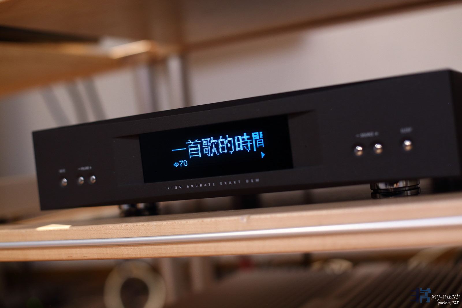

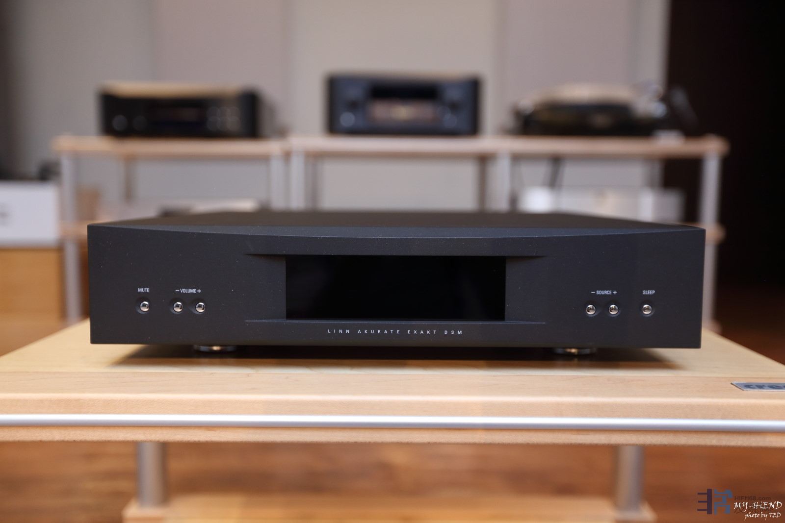

Akurate Exakt DSM串流播放机体积并不大,足以藏身在家中任何一个柜子当中。外型设计和质感一流,摆在显眼处也能宛如精品。正面中央有一个显示荧幕,左侧是音量控制,右侧则是讯号来源切换以及待机键。Akurate系列中有分Akurate Exakt DSM与Akurate DSM与Akurate DS三个型号,主要差别在于Akurate Exakt DSM与Akurate DSM提供更多的数字输入如同轴、光纤,能够连接更多讯号来源。

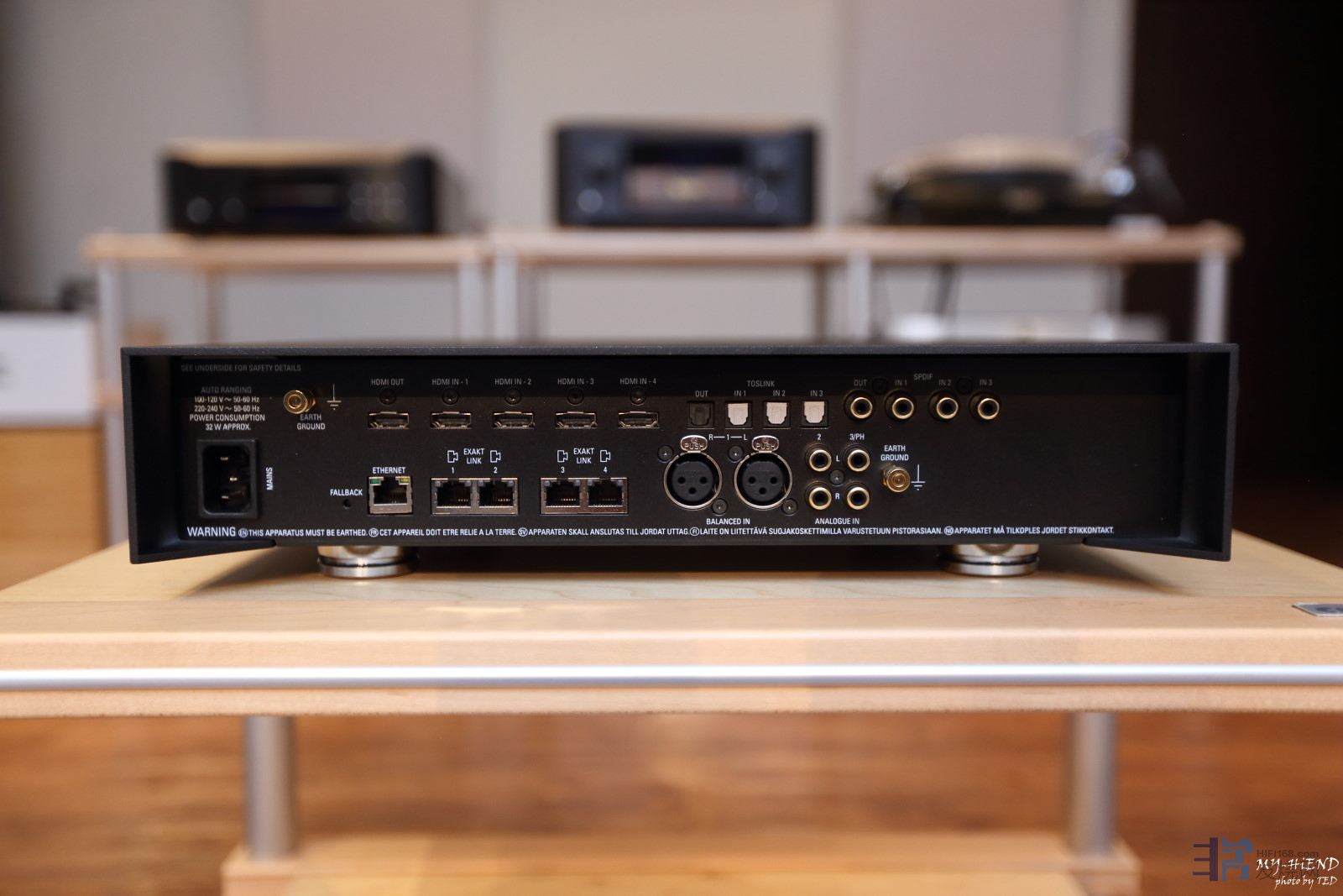

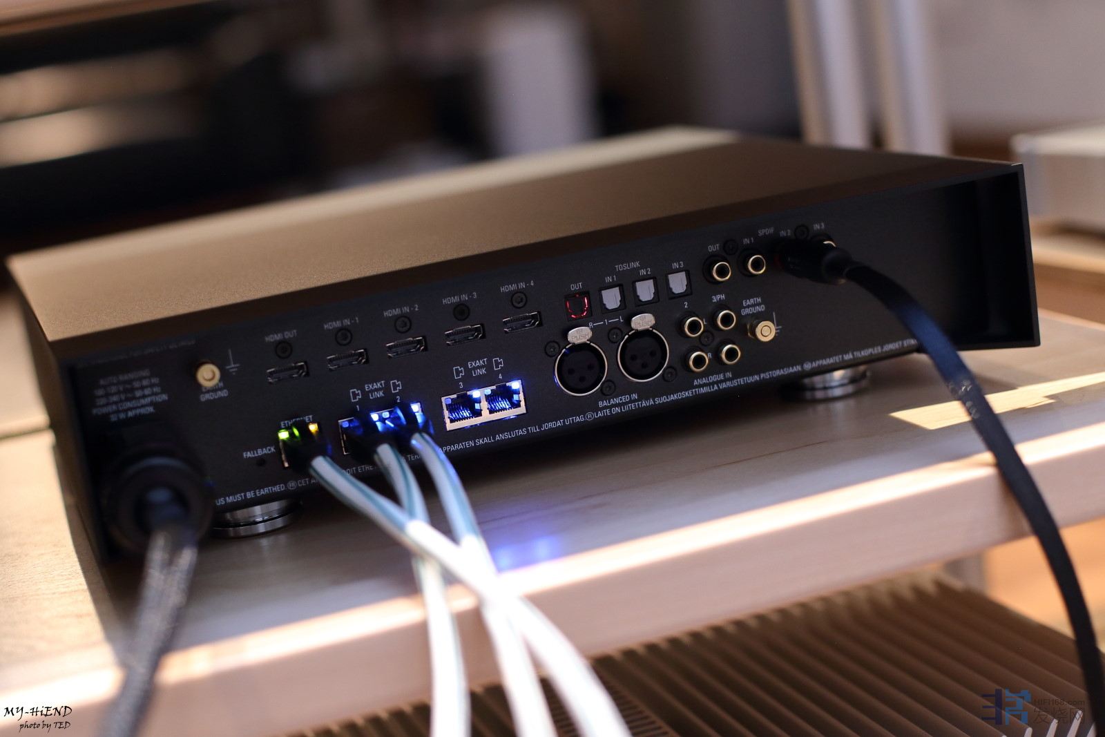

从主机背面可以看到非常丰富的端子配置,左下角的部分是最重要的网络传输,一共有五个接口,最左方为连接家中网络线的位置,以此读取NAS音乐也能与自家的控制app沟通,由计算机或是iPad操控,后文会介绍。接着有两两一组,一共两组的网络接口,这是LINN独家的EXAKT Link,用来与同样具有EXAKT Link的主动式音箱相连。
EXAKT Link是LINN所设计的独家数字传输端子,使用网络线规格,他能以零损失传送8声道,24bit/192kHz的讯号,维持资料的准确。而且EXAKT Link传输拥有超低的时基误差,仅有6.3 pico-seconds(1兆分之6.3秒)。另外透过EXAKT Link分别传输给多支音箱时,音箱之间的时基精准度极高,实测下音箱间的时间差仅有25.4 pico-seconds,换算成声音行走的距离差异大约只有9奈米,约为影印纸厚度的百分之一,因此两个声道的声音到达人耳的时间差异是非常小的。
在EXAKT Link上方则有4组HDMI IN与1组HDMI OUT,Akurate Exakt DSM可以读取影像档案传输4K影像。在右侧则提供1组XLR类比输入,与2组phono输入,Akurate Exakt DSM可以接收模拟讯号也能够接受唱盘的MC/MM微小音乐讯号,在内部经过模拟数字转换后传输至主动式音箱中。
上方则是有3组的光纤数字输入以及1组光纤数字输出,3组SPDIF RCA数字输入与1组数字输出,让Akurate Exakt DSM在接收数字讯号的选择上更多元,能够连接家中原有的数字唱盘或是任何声音讯号来源,最高可传输24bit/192kHz的档案。另外Akurate Exakt DSM也具有AirPlay的无线接收功能,能直接连接具有AirPlay输出的iOS产品。

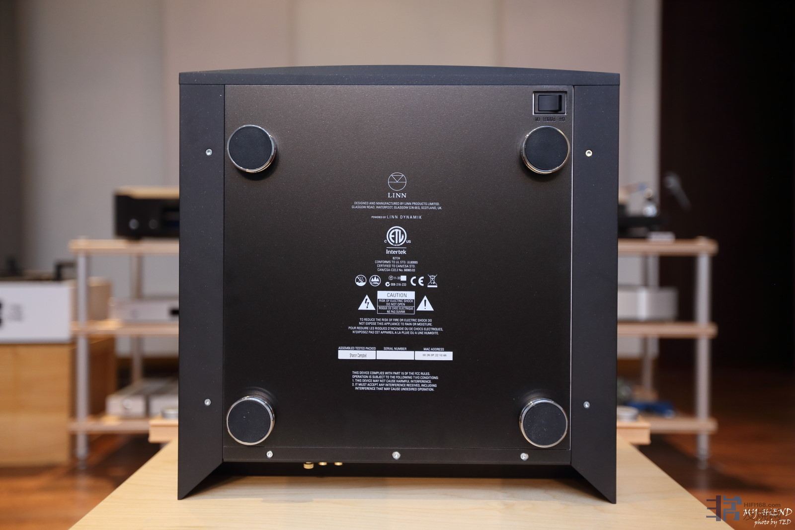

Akurate Exakt DSM机箱以全金属打造,4个金属避震角锥底部装有软垫,总电源开关位于机箱下方。

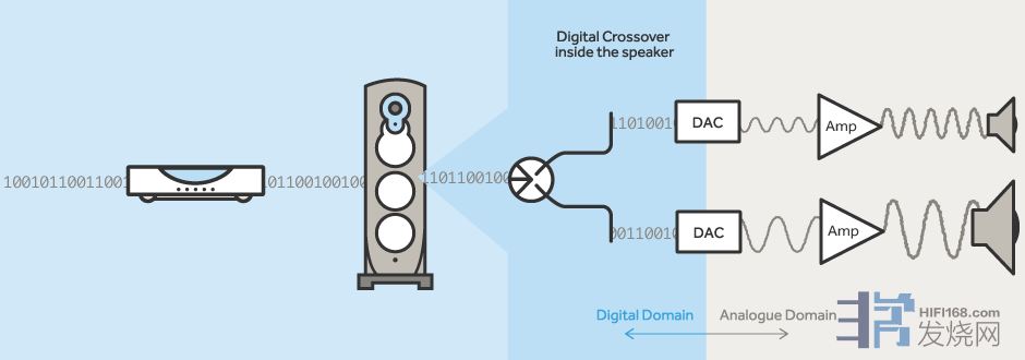

LINN EXAKT技术到底是什么,这是充分利用数字的方式免除了传统模拟传输与分音造成的衰减和失真,让聆听者能得到最自然真实的声音。传统的系统中,数字转换成模拟讯号是位于前端的工作,之后可以说就是一连串”控制失真”,你可以在许多器材介绍上看到他们如何强调低失真率这件事情,可以见得失真在这些器材中非常受到注意。LINN透过全数字化的讯号传输与数字分音,免除了失真,最终将模拟讯号在最后一刻才转换给音箱单体。

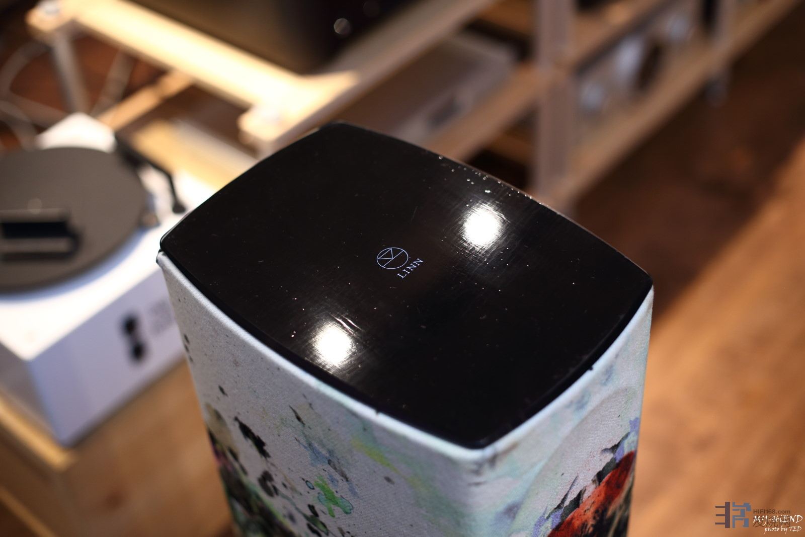

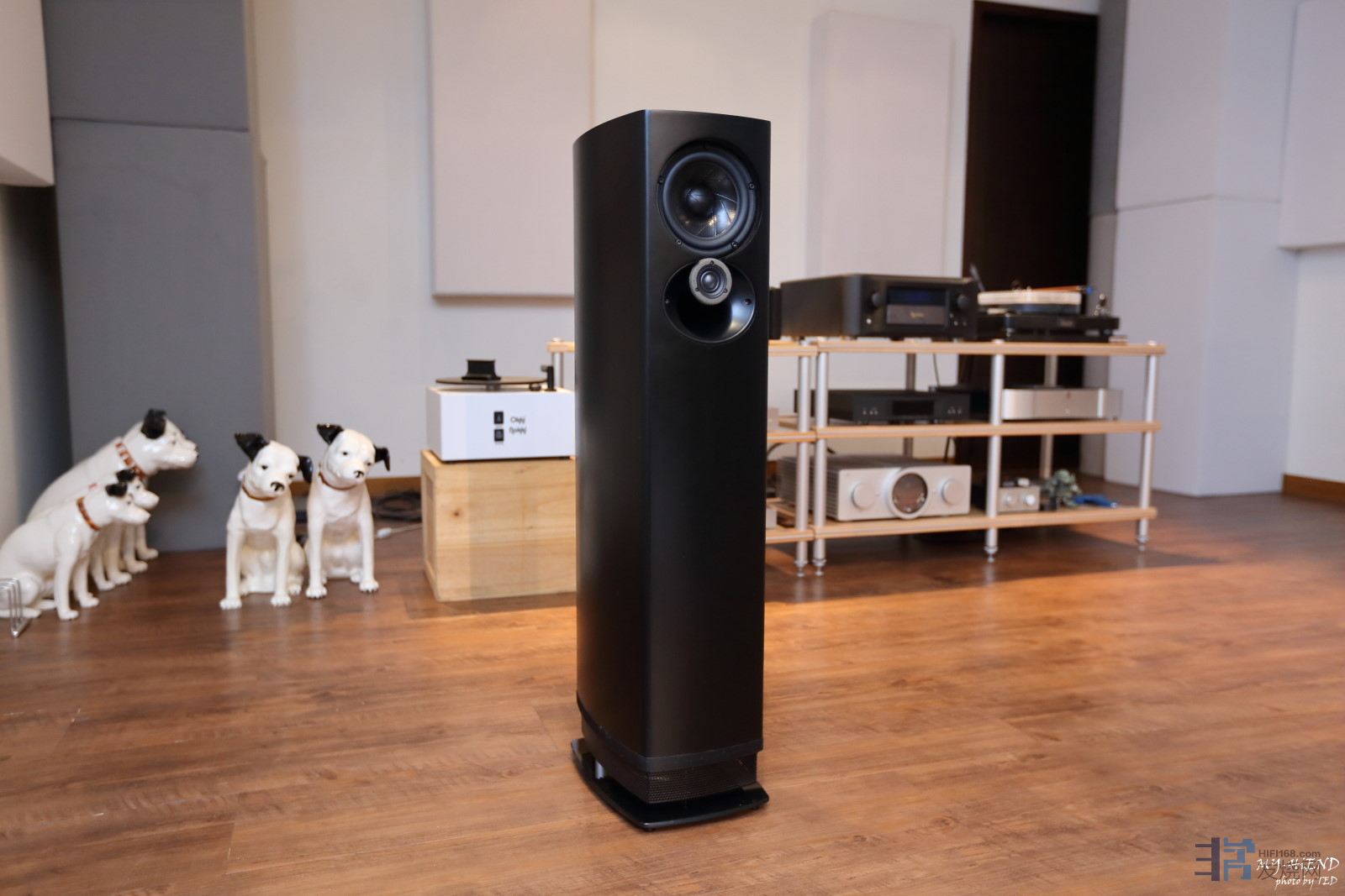

LINN 5系列的音箱目前有两款,分别是530与520,都具有最重要的EXAKT电路技术。这次我们试用的是体型较大的530,高度为954mm,单只重量30公斤。正面有中音与高音单元,箱内底部还有2个低音单元,3音路的设计。
LINN 530是主动式智慧音箱,整合了EXAKT电路技术,内建300瓦的放大机与数字模拟转换器并采用数字分音,利用EXAKT Link从串流播放机Akurate Exakt DSM中透过网络线传输接收到数字讯号后,一切讯号处理都在LINN 530当中,接收到数字讯号后直接采用三音路的数字分音,免除了传统模拟分音器的缺点,减少了失真和衰减,并且达到了一致的声音速率,直到最后一刻才经由数字模拟转换器转换成模拟讯号并经放大机给予单元推动。

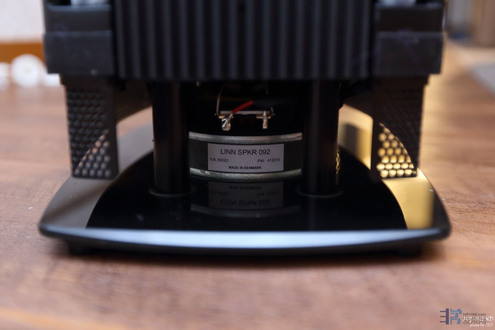

在音箱后方底部可以看到低音单元。LINN 530的低音有特殊专利技术称为Isobarik Bass System,在音箱底部的2个低音单元以同向的方式前后并列,朝同一个方向发声,能够产生低沉且超越音箱体积的低频能量。LINN的低音单元向下发声,并透过精确设计的孔隙辐射出来。

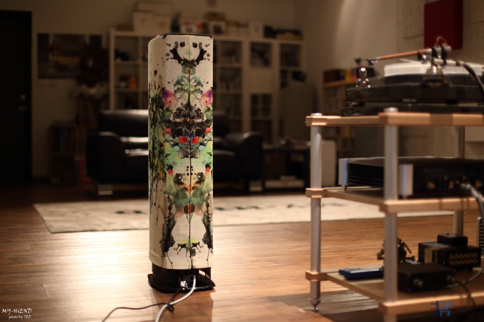

自由更换音箱外观,创造自己的美感

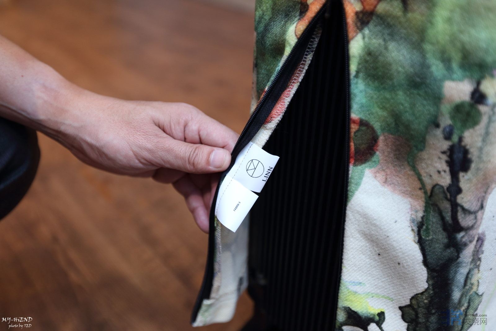

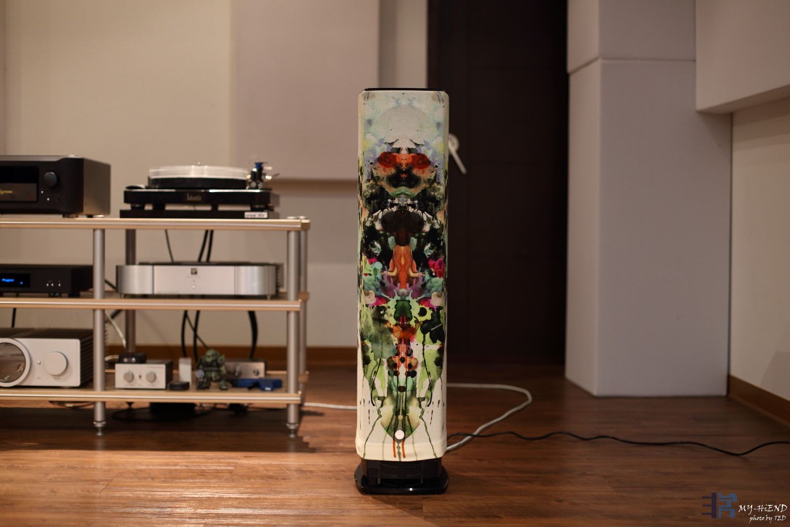

LINN所设计的5系列是非常适合家居环境的,音箱的外观将不再一成不变,原厂很聪明地在音箱外部设计了一件”衣服”,这块360度罩着音箱的布料是可以随时更换的,而且他并不是普通的布料,而是有多种材质组成的透声布料。原厂提供了非常多样化的配色和花纹,有如同我们这次评测所见较为鲜艳华丽的配色,也有素雅的单色布料,用家可以随着心情更换。同时LINN依然关心声音的表现,在音箱身上穿上一件衣服,声音一定会有所改变,但原厂早已将布料造成的改变也计算到EXAKT的设定当中了。
每一块布料都有编号,显示它的材质分类,只要输入到EXAKT系统当中,就会根据纪录调整声音表现。

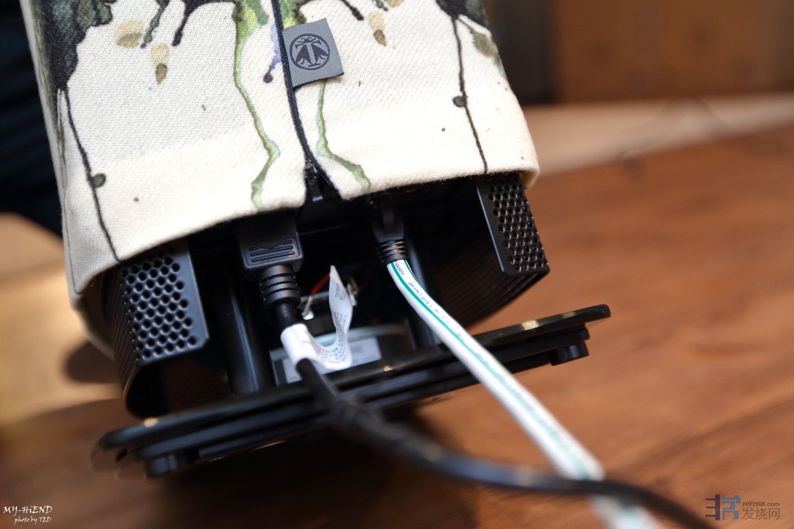

LINN 530并没有传统音箱的接线端子,而是一个主动式音箱必须要的AC电源插座,以及EXAKT Link的数字传输输入接口。

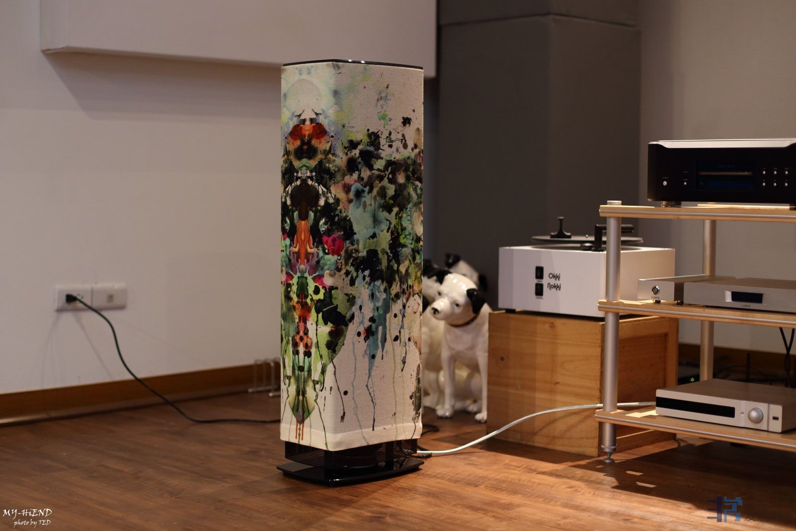

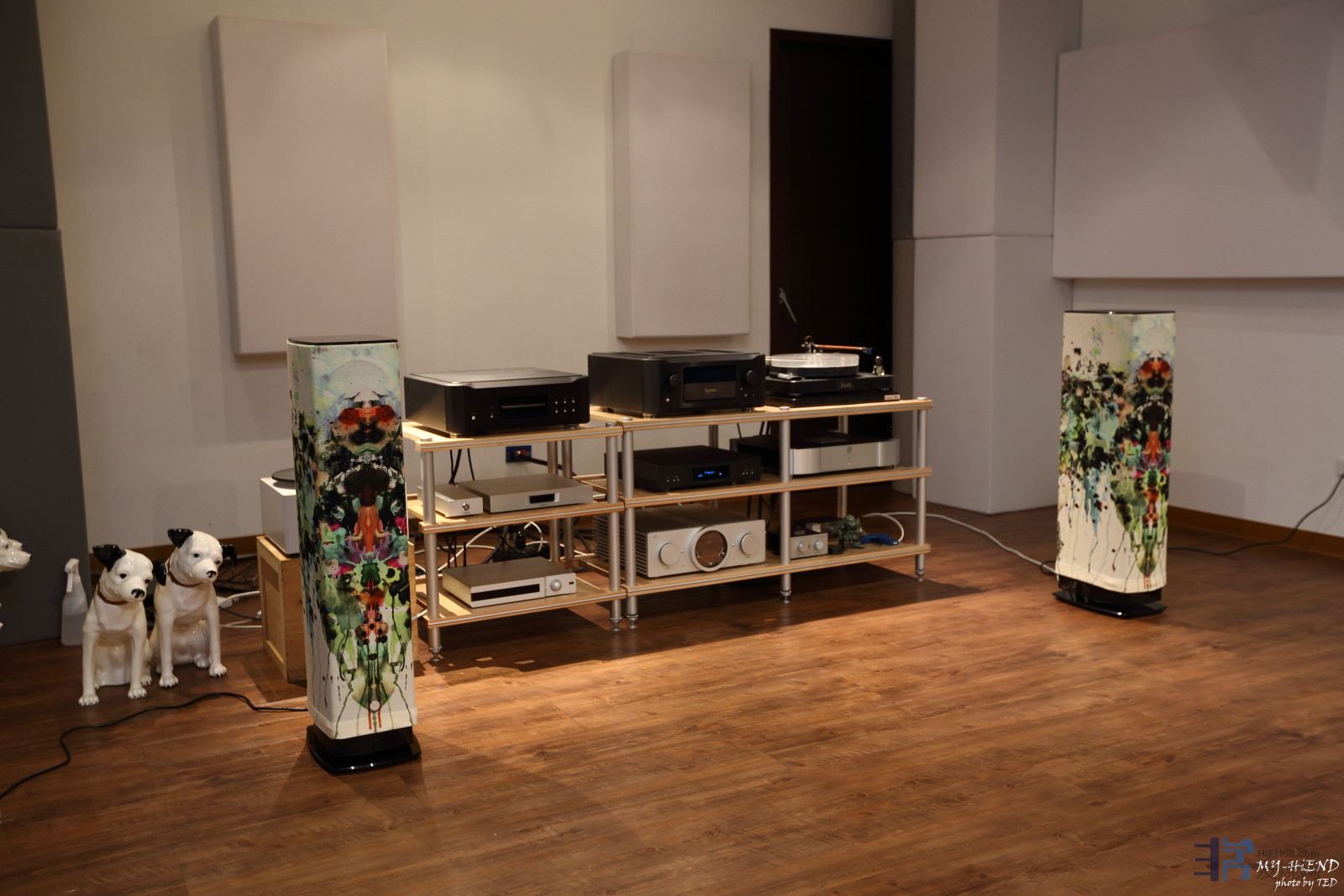

使用LINN的系统时,其实是非常简便的,照片中的一对530音箱仅需连接位于器材架正中央的Akurate Exakt DSM串流播放机就可以播放音乐,省略了许多器材与线材的使用,只要连接家家户户都有的网络设备,便能够轻易地享受高质量音乐。
Akurate Exakt DSM串流播放机在开机时荧幕会显示讯号来源和音量大小,播放时会跑出歌曲名称和唱片信息,并且支援繁体中文显示。
我在Akurate Exakt DSM串流播放机上仅使用了三条网络线,一条连接空间中的网络分享器,另外两条则以EXAKT Link连至530音箱。我多增加了一条RCA同轴连至我们的CD唱盘。仅此我便能以CD、NAS、网络电台和AirPlay等方式聆听音乐。
