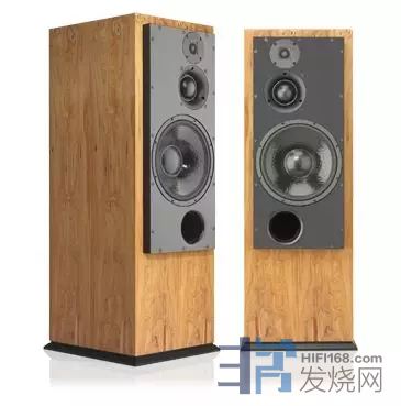

       第一眼看到SCM100 ASL,它身上散发著浓厚得监听喇叭味道。端正的木纹箱体,搭配加厚的黑色前面板;将网罩卸下,可见到ATC完全自制的单体,其中也包括相当经典的凸盘中音单体,也就是音响迷俗称的馒头中音,由于此对喇叭箱体尺寸不小,同时又内建有扩大机,因此单支喇叭达67公斤的重量,当时还请代理商动用了两位员工,才顺利将喇叭摆至定位。值得一提的是,SCM100 ASL的三颗单体配置,并不是处在一个纵线上;高音与中音单体,是稍微往箱体侧边靠拢,低音单体则是刚好置中,由于原厂没有特别说明单体应该往内摆好,还是往外?初步判定,应该是依据空间条件的调性去做调整。但根据代理商的建议,他们在店内选择单体向外侧摆放,而透过实际聆听,我发现这样的摆位并没不妥,音场内层次与定位清晰准确,因此确定好喇叭之后,就没再另外更动。

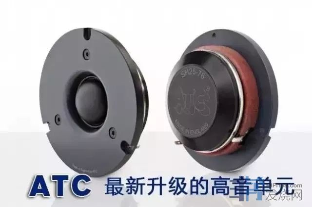

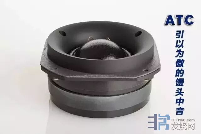

       SCM系列喇叭在历史上经过不少次的改款,但外观设计都长得差不多,改良重点,多数放在单体制程的优化,与主动式喇叭内扩大机的零件品质挑选上,以这次ATC SCM100 ASL为例,它采用一只最新的25mm的丝质振膜高音单体,单体选料和制造都已经过改良,在测试数据中,具有线性的频率曲线,中音单体则采用一只75mm凸盘振膜,负责380Hz——3.5KHz的频率响应,从频率响应的分布,我们可以这颗中音单体是这对喇叭的灵魂,几乎把所以可以发声的主要乐器都涵盖在内,当初访问ATC现任总经理William Wooman(ATC创办人Billy Woodman的儿子)时,就有当面询问他为何多年来坚持采用凸盘振膜?他告诉我,采用凸盘振膜的优势,在于这样的设计可让他们在单体后方,沿着单体周围配置更大尺寸的音圈,而更大的音圈,代表着更强悍的声音动态,更好的单体控制力,同时还可以获得更好的散热恒温设计。印象中,每回聆听ATC喇叭,那饱满清晰的温暖中频,向来是他们家的招牌,难道真的采用凸盘中音单体所致?

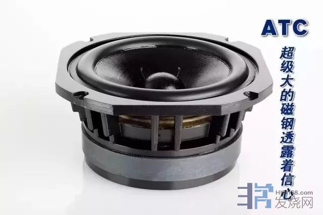

最后来看这对喇叭的低音单体,采用一只314mm的振膜制成。在单体后方,原厂配置了独家的超线性磁力系统(Super Linear Magnet),使得单体在进行活塞运动时,可保持超线性的低失真状态,而这也是为何喇叭型号上会有【SL】的原因,即代表【超线性】的意思,那么这个超线性磁力系统的好处在哪呢?简单来说,就是ATC当初研发出一种全新的超线性磁性物质(Super Linear Magnetic ,S.L.M.M)用来取代原本配置于喇叭单体前极片与音圈之间的钢铁部分。经过实际测试,在使用这全新材料之后,可让喇叭在100Hz——3kHz之间,降低三次谐波失真达10——15dB,让单体取得高导磁、高磁炮和以及低导电特性。这项技术最早由ATC发表于1998年,随后便凭着杰出的音质改善能力让ATC一直沿用至今,是旗下相当重要的核心技术。
