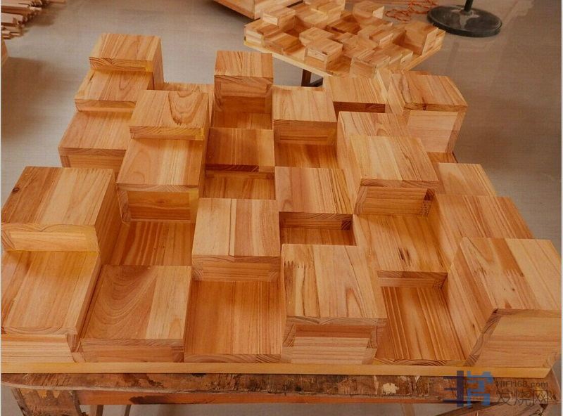

  通常,偶极式音箱背对一面能够反射的墙壁,在音箱后面能够摆放一些能够起到散射作用的物体,以便能够将反射能量分散开来。吸声良好的后墙便是跟偶极式音箱的用意相左的。因为需要有反射,这样才能叫到希望听到的反射声。如果后墙平坦光滑而没有什么能够散射声波的表面,反射能量同直达声合在一起后,便会使声场的纵深感减少。直接摆放在偶极式音箱后边的书架可以使后向的声波散射。家具或其他一些形状不规则的物体也能起到同样的作用。
