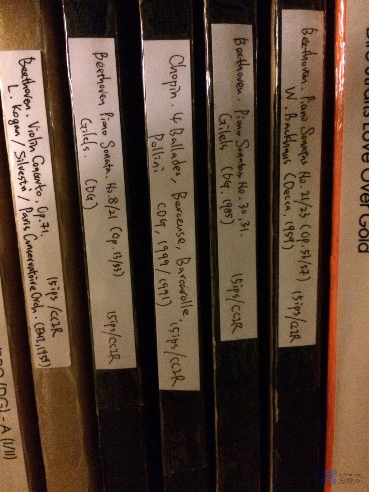

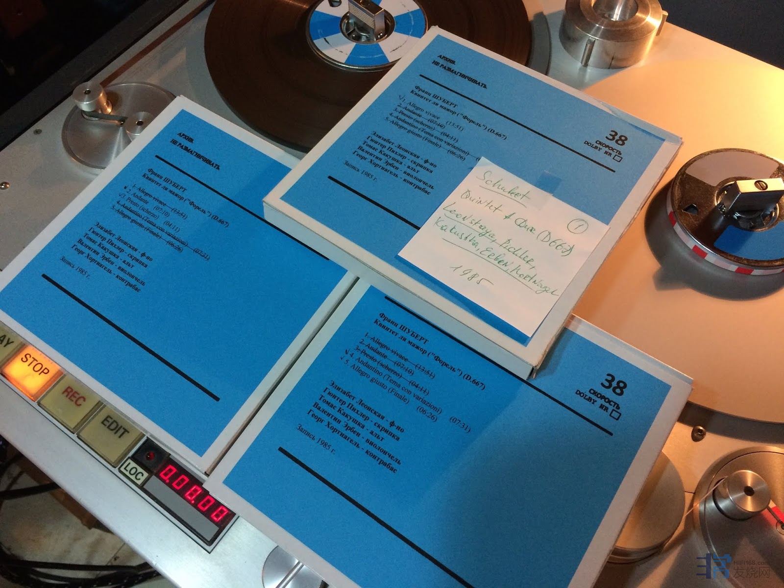

自1980年Decca/EMI分别发行了该公司的第一张数字录音后(事实上,数字的先驱者是日本),录音工业转向数字的方式已经是不可回头的趋势!
今天谈这个,倒不是要讨论数字录音历史,而是偶尔会有盘友问我,这个不是数字录音,怎么会有模拟母带(拷)?这是一个好问题,也是自我收藏了第一个数字录音,却是模拟母拷文本(1990年内田光子的日本现场录音)之后心中的一个疑问,现在回答这个问题,答案应该很简单:那就是虽然是数字录音的记录格式,可是当时的大部份电台格式仍然是模拟,所以这样的数字录音会有类似的broadcasting master的模拟母拷文本流传。
另外一个可能的原因是早期数字的格式并没有统一,而且变化相当快, 所以会有不同数字格式之间重播的问题存在,也因此以标准也通用的模拟盘带流传似乎是一个很合理的选择。
事实上,只要当时数字转换模拟做得好,这样的数字模拟母拷也可以相当好。我手上收藏有不少这样的文本,录音的年代从198x至200x年。
