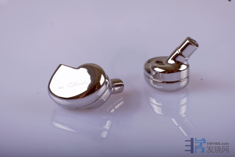

自然声NS5,梦桥,动圈旗舰耳机
自然声NS5耳机用了碳纳米管振膜的单元,这个振膜很多家都有用,声音大家都还是很认同的。在测试中,我也发现这只单元素质相当出色,频响极宽,失真极低。用BK测的结果都吓人,频宽到了5-50k Hz,失真在1k处只有0.03%,全频段也只有0.2%,这个表现妥妥旗舰级的水准。某放评测时一直都在惊呼,牛B(幸亏机器不会说谎)!当然,他后面又自己打脸了,不说别人的坏话,自己的垃圾货怎么好卖呢,哈哈
NS5的调音版本众多,前前后后有15个。挑这个真是费神!最后几个相似的调音,我比较时真快崩溃了。于是找到著名的John Yang,这个成天踩天灭地的家伙直接撂挑子了,说”哪个好听选哪个“。无奈,我又只好请出方大神,希望他的神耳可以帮我挑到最好的版本。
方老师非常认真的听了三天,最后挑出来了一个版本,写了足足1千字的评测长文。后面煲好后又说了很多好话。最后还允许我用他为港珠澳大桥写的交响曲”梦桥“为NS5命名!真的是太让人感动了,要知道那个时候是过年,对他来说是挣钱的黄金时间。而给我干这个活,他从来没有谈过钱,连暗示都没有。估计他知道杰长老穷人,根本请不起他这样的大神

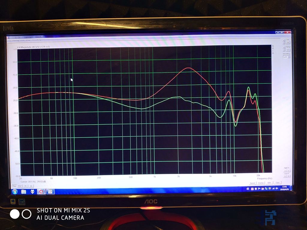

自然声NS5的声音
神耳就是神耳,方岽清老师挑的这个版本,在曲线上看也是极佳的,非常符合耳机的理想曲线。由于某放已经测过了,我也不藏私,就公布出来给大家看看。这也在很大程度上印证了国外声学研究机构研究成果的科学性,以及解释了现在耳机市场上的很多耳机为什么声音大都是怪异,适应力很差的原因。(注:20k后的下跌是因为咪的原因,而非耳机没响应)

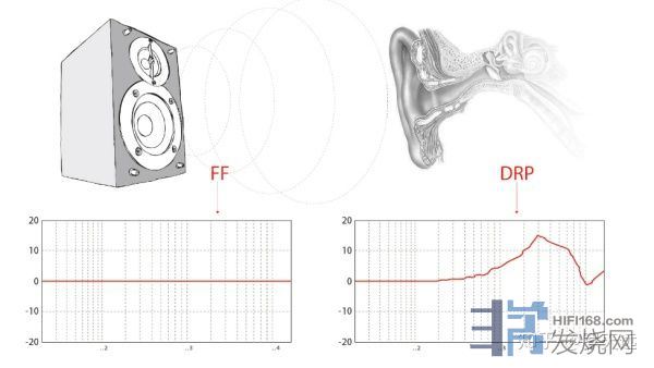

稍微解释下耳机曲线如何看。对于音箱而言,理想的频响曲线在自由场中要求是一条直线。但对耳机而言,这样是不行的。自由场的音箱曲线对人耳的响应如下图所示:

另外,著名的丹麦测试设备公司B&K也有自己的补偿曲线,也就是著名的hrtf曲线(NS5在上面图上补偿曲线就是用的hrtf,下面那条就是补偿后的曲线)。它们的共同点都是3k相对1k处提升10db,然后下降。低频处hrtf和音特美要求基本平直,而哈曼认为应该提升5db(相对1k处)。
大家可以对比哈曼和golden ears的曲线看NS5的曲线的符合性,其可以满足20-20k+/-5db的要求,如果去掉10k谷的影响,甚至可以到+/-3db的平坦度。NS5在低频上补偿约3db,这是评测时很多大神会认为低频略有不足的原因。不过,这个补偿是我根据四个不同低频量感对比结果选择的。虽然对于流行来说要略少一点(2db,其实也非常非常接近了,一般耳机的配对误差都有3db),但通透度更好,对古典音乐表现会更好。
总体来讲,NS5的频响和音箱在室内的响应的理想曲线非常一致了,因此它的声音得到大家一致认可。但是,这不是看曲线的胜利,而是方老师根据自己的听感挑出来的。(其实,另外几个样品也同样符合,它们的区别非常微小)。在低频上略有不足的结果是中高频更为出色,以及更好的通透性。对及对各种音乐尤其是乐器类的更好适应,当然,男声因此稍有牺牲。

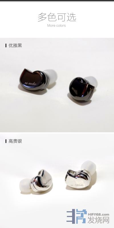

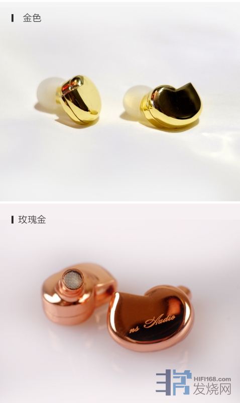

镁铝合金外壳+四色可选
NS5采用金属模具成型镁铝合金外壳,边缘处理成圆弧,配戴极为友好,隔音处于良好的水准(比NS2略差),坐车汽和地铁上欣赏音乐不会有什么问题。它的整体采用全封闭无开孔的设计,因此增加了隔音效果。
外观上,NS5共有四色可选:黑色、银色、金色和玫瑰金,外表面采用镜面电镀处理,外观非常靓眼。当然,这个电镀虽然漂亮,但是缺点是非常容易划伤。NS5推出来后,很多人都建议我用磨砂效果,不过水月实验的结果并不好,那个磨砂效果=镜面使劲磨3个月后的效果,哈哈
也许我以后会用很有特色的毛面,不过目前还是喜欢这个镜面的效果,如果实在怕划伤,可以涂指甲油保护(透明的、星空的,随便选,哈哈)
其它要说的是:金色和玫瑰金限量500只发行,卖完就没,而且可以赠送签名唱片(方岽清老师的古筝或侠,也可以选择无签名的《秦颂》,唱片送完为止)和皮包。

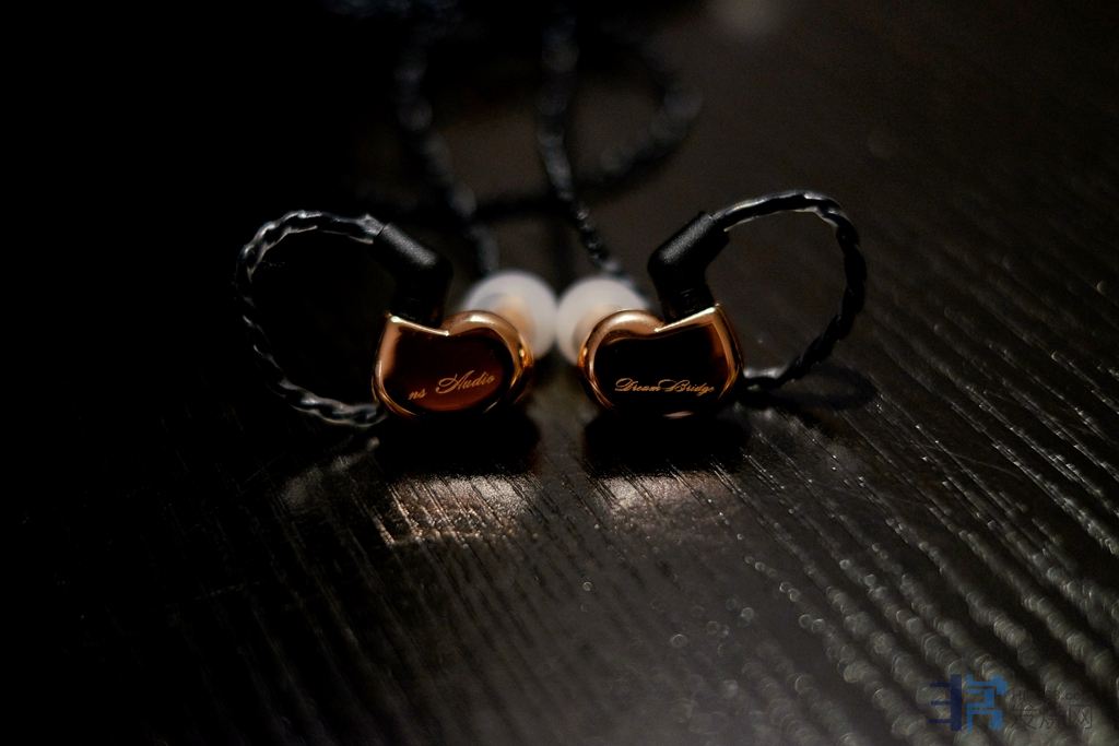

线材的话,NS5最低配那个算送的,会稍微糊一些,换成三色堇线提升很明显。高配线有两种,纯银月光钱的作用是增加中低频的厚实和高频味道,喜欢人声和流行的非常推荐,如果喜欢请另拍让客服改价(搭配价800,零售999);6N单晶铜线则主要改善三频通透度和解析力,更适合欣赏乐器(搭售价1000,零售1299)。
