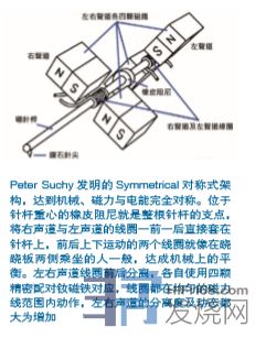

有了Paroc唱针与针杆,MC唱头的结构还没成型,有一次Peter带着小Robert去公园玩,Robert开心地玩着跷跷板,Peter灵感来了,原来跷跷板就是磁铁排列与针杆最佳的相对位置。Peter迫不及待地把设计图画出来,设计出Clearaudio独家的全对称无悬挂MC结构,并且申请到德国专利。不过一起完成这项设计的Weinz教授后来在一次登山意外中过世,所以Paroc针尖的设计就留给了Peter。

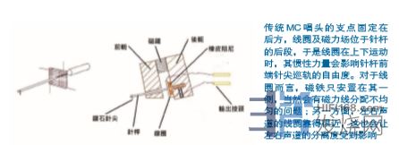

所谓全对称就是把磁力、机械、电能这三部分的结构,全部对称排列,过去从来没有人想过类似的设计。这是清澈MC唱头非常重要的设计观念,也是独步全球的技术。传统MC唱头的线圈把细线绕在一片金属铁芯上,针杆穿过金属板中心点,针杆末端有细钢丝拉住整支针杆,加上橡皮阻尼固定在唱头体上,一方面提供定位,另一方面则提供针杆的悬挂弹性,而磁铁通常使用一个大磁铁。另外有一种十字绕线法则是在针杆上套一个钩钩,线圈绕在竖起来的二根钩钩上。
这种做法产生几个问题:①线圈是上下层重叠绕制(一层代表一个声道),所以声道分离度受限,而且左声道与右声道的绕线长度会因为上下层而有所不同,一定会产生左右声道输出的微小差异。②因为磁铁只有一个,所以磁力线的分布必然不够均匀。③由于整支针杆负重集中在一点,针杆在拾取音乐讯号时容易因为负重质量过高,造成循轨能力的降低。④由于传统MC唱头必须有橡皮阻尼,一定会有橡皮老化问题。虽然十字形绕法没有左右声道绕线长度不同的情况,二声道分离度也比较好,不过其他问题仍难解决而Peter Suchy发明的对称设计,从附图中可以发现线圈被绕在针杆重心的前后,也就是说以重心为支点,前后各安置一个纯金线绕制的线圈。这跟一般MC唱头的线圈安置在针杆后段一处的做法完全不同。
这种设计的好处,由于线圈绕在针杆重心前后,好像跷跷板的动作,而且没有铁心,使得针杆在循轨时大幅降低了针杆的运动惯性,大幅提升循轨能力,这是机械对称。
再来,Clearaudio的MC唱头目前采用8个细小的强力钕磁铁(顶级的金手指使用12 个),对称均匀地分布在两个线圈的周围,使得左右声道感受到的磁力线非常均匀,是为磁力对称。磁力均匀之下,输出电压提高,两声道输出误差降低,再加上两个线圈独立分开,左右声道的串音降到最低,这是电能对称。在机械、磁力、电子三方面都对称的情况下,Clearaudio的MC唱头动态范围最高可以超过100dB,这是其他MC唱头难以望其项背的优异成就。此外,清澈MC唱头所采用的Micro HD钻石针尖重量仅有0.00016克,搭配细长的实心硼针杆,频宽竟然可达20Hz-100kHz,这也是惊人的成就。
