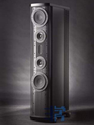

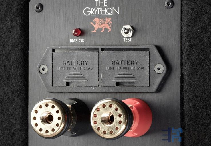

Gryphon推出新的Pantheon喇叭,它的定位是比书架型的Mojo大,但比Trident II小,是目前Gryphon家族中小的落地喇叭,不过Pantheon用到的技术与用心程度可一点都不输其他款式,像是Gryphon看家的相位恒定技术(constant phase)就用在Pantheon身上,可保持所有频率下的相位都是同相,使声音更为精准。 单体部分,Pantheon的高音也和其他款式一样,使用AMT(Air Motion Transformer)气动式高音,其振膜采金属薄膜加以折迭,质量极轻,可轻易直上40kHz。双中音与双低音单体各为5吋与8吋,振膜为玻璃纤维材质,是Gryphon特别向ScanSpeak订制,内含阻尼层,具有低Q值的特性。分音器采4阶分音,使用来自Duelund、Jensen、Holm、Mundorf的发烧组件,配上严谨精密的电路布局,可杜绝组件之间不良的交互影响,且分音器放置于抑震平台上,可避免震动干扰。此外,分音器由一个28V电池提供偏压给电解电容,作为阻抗校正之用。电池偏压则以A类方式运作,以确保细节与3D音场的重现。特别的莫过于Pantheon的箱体设计。Pantheon的5颗单体呈MTM式排列,每一个单体都固定在各自的前障板上,且每块前障板带有些许倾斜角度,向中央呈弓形设计,和Trident II如出一辙,自然是为了时间相位一致而设。前障板的边缘则刻意设计成曲面,有减低绕射、增强结构强度的目的。此外,每颗单体各自独立的前障板,又可避免单体震动相互传导而产生污染,可说是一举两得。此外,就连单体箱室也各自独立,两个中音单体采密闭式音箱,低音则是低音反射式音箱。两边侧板可更换,应该是为了可变换造型与外观的的独特考虑。器材规格形式:5单体3音路低音反射式落地喇叭使用单体:AMT气动式高音×1,5吋玻璃纤维中音×2,8吋玻璃纤维低音×2频率响应:25Hz~40kHz, -3 dB尺寸:1480×290×690 mm ( 高×宽×深 )重量:89 kg
