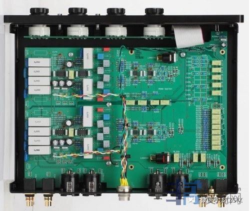

将Pulsare II接到我的参考系统,所表现出的中性无音色是我第一个印象,但它的中性又与我用了许多年的参考机Tom Evans Groove+ SRX II有所不同。以过去两年多我用的主要参考唱头Lyra Kleos为参考基准,Pulsare II可以说是较「传统英国式」的中性,TE则是现代化的,极快速利落的中性。
以钢琴声来说,Pulsare II的表现,特别是低音键,比较有厚度。而TE则瞬时格外快速灵巧,在琶音的部分特别令人留下印象。弦乐方面,以摄影做比方,Pulsare II稍微暗一点,TE 的明度会比较高。瞬时反应、速度感与安静度是TE的强项, 少有其它唱放可以跟得上。这些项目Pulsare II还没到完全可与TE并驾齐驱的地步,但已经非常接近。而它的强大电源部分,可以由大音量与动态爆发时,特别有血肉的厚度且稳定不乱的音场层次看出其实力。不但干净低失真,且在各种音量都维持平顺一致的从容感,音乐表情的起伏没有感觉受到丝毫限制。在这方面,的确是展现出类似高级真空管机的个性。乐团总奏的**,例如RCA录音的「皇家芭蕾」里的「睡美人」,虽然不是我喜欢的音乐,但在此却能以其音响效果撼动肺腑,一听难忘。

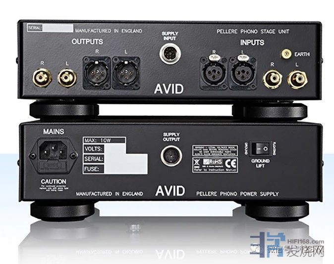

在 Technics SL-1200G唱盘加上日本仓敷化工的e-stable主动减震平台。然后最重要的是, 要以Pulsare II上输入选择的RCA非平衡(另外的RCA(b) 那档是平衡)设定。当我接上测试仪器,竟然完全看不到任何哼声的迹象,还以为有哪里的线接错了。在用其它唱放与Decca 系列唱头搭配时,我未曾见过如此低的交流声比例! 再用AnalogMagik将VTA/SRA调到IMD失真数值最低,这组合发出的声音超级细致干净/安静,那种毫不费力的动态起伏,给人似乎在聆听盘式母带的感觉。自然清甜而拟真度超高的弦乐,使其它唱头都显得生硬了。

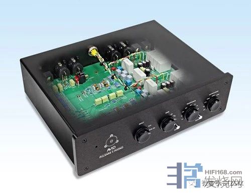

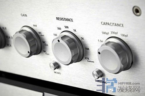

AVID Pulsare II是一台在设计与执行等各方面,构思严谨而考虑周详的器材。对之深入了解后就会体认到,它肯定属于对黑胶播放的基础科学理论,与所面临的各种挑战,都经过深入思考与通盘规划之后的产物。在音质方面,并没有任何哗众取宠的花招,而是实实在在地,以高度传真忠实地呈现原有讯号的内容为最高优先。其低失真与安静程度,从容面对巨大动态的稳定感,以及有厚度/温度的整体质感与空间描绘能力,在长久聆听后仍找不出任何明显的音质缺失。而其不夸大且力度极其到位的低频表现,可以列为当今最佳典范之一。同时,它可以说是一部接近「全能」的唱放,不论用高/低输出MC、MM,或MI唱头,用家都不必担心会找不到合适的增益大小或负载值来搭配,也因此很容易将唱头的性能完整发挥出来。如果有人像我一样,需要一台高性能,又可以应付各种不同发电方式唱头的参考唱放,Pulsare  II会是一个非常接近完美的选择。
