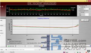

图03是用Lyra Kleos唱头测出的频响曲线,X轴是对数(log)比例。

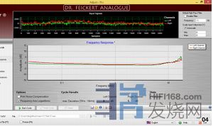

图04则是同一唱头没有做任何改变,而改用 参考的Tom Evans唱放测出的结果。比较两者,可以确认高频5kHz以上,几乎没有任何看得出的差别。所以推测TE在高频也做了类似的Neumann修正。5kHz 以下的曲线形状乍看几乎相同,但仔细比对的话,会发现 Pulsare II的响应有高出约1至2dB。或许这就是在合乎RIAA规定的范围之内,AVID 选择的低频调整补强措施。但这又比一些美国厂牌唱放将低频部分加料到3dB以上,要来得含蓄多了。

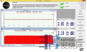

用了 AVID Pulsare II 、10、30、100、300、500、1k、5k、10k,以及47k 的阻抗负载,以及AnalogMagik软件以统计方法算出频响曲线的「平直程度」,结果发现测量出来的结果,真的有之前用肉眼所不能分辨出的变化。虽然数值的差别不大,但却相当consistent,可以反覆验证。

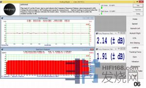

用 Lyra Dorian 测试,图05、06,以及07分别是300,500与1000欧姆的结果,是3个最有 意义的数据点,可以由图里dB正负值的大小,看到 500 欧姆的频响最平直,其它的阻抗值包括未列出的都比较差。而这个阻抗设定,正是我之前用耳朵判定所得的最佳值。
