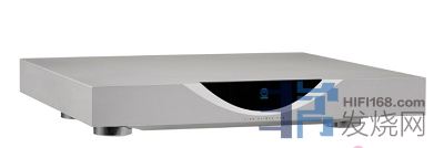

Hi End音响器材中采用实心铝块铣制机箱的很多,但是接触过Klimax DSM之后,你才会知道什么叫做真正的精品级质感。小巧的机箱让重心更为集中,拿在手上可以充分感受到无与伦比的扎实感。机箱CNC加工全部在Linn工厂完成。

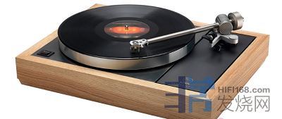

1972年推出的Sondek LP12黑胶唱盘无非是Linn最经典的产品,推出迄今46年不但从未停产,反而持续推出升级套件,不断精进性能。纵观Hi End音响发展史,能够持续销售近50年,并且至今依然备受推崇的音响产品,恐怕也只有LP12一款。

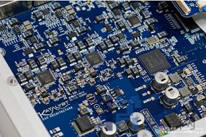

Klimax DSM每声道配备一颗AKM4497 DAC芯片,线路板上还特别标示最新版Katalyst DAC架构。右方那块黑色大颗芯片则是Xilinx Spartan-6 FPGA芯片。
