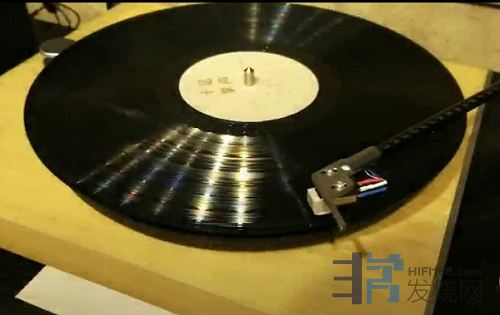

1、黑胶的发音原理
播放黑胶是一种很原始的纯模拟发声方式,声音振动波纹被连续成螺旋状刻录在黑胶表面。唱针接触到黑胶刻纹,针杆会随刻纹产生振动,振动带动磁铁(MM)或线圈(MC)切割磁力线产生微弱的电声信号,再通过专门的唱头放大器放大成百或上千倍,就形成了一般功放或有源音箱能接收的黑胶音乐信号。唱针接触到黑胶后会顺时针从最外圈转入最里圈 (刻纹逆时针)

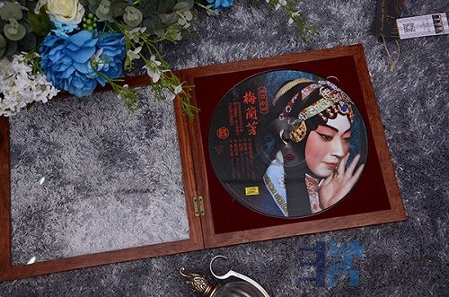

黑胶也有存在其他颜色的黑胶唱片,比如**、透明、荧光、白色,同时还可以把歌手的照片印在唱片上,但成本要高一些。比如,以下这张梅兰芳先生的彩胶唱片。

彩胶虽好看,但不太推荐买,收藏自当别论。
