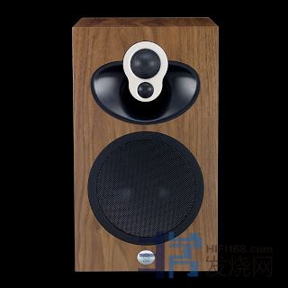

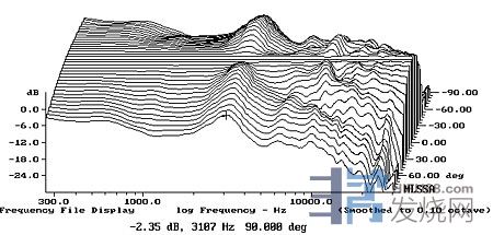

[p=29, null, left]很多朋友不知道Linn有做音箱,就像很多朋友不知道Audio Note有黑胶唱盘一样。我只能说,这些厂牌都被明星产品的盛名所累,实在可惜。Linn的音箱不但跟LP12一样有想法,声音、设计也一样出众。[/p][p=29, null, left]Linn近年来设计的音箱都有高音单体阵列,大部分音响迷看到多颗高音单体都会想到「超高音」,其实这跟高频延伸一点关系也没有。使用不只一颗高音单体,只是为了求得更均衡的声音扩散性。[/p][p=29, null, left]同一颗单体,再生越高频率时,扩散性会越来越窄、指向性会越来越明显。在传统的两音路音箱中,低音单体再生较高频率时(也就是越靠近分频点时),侧向扩散表现就会变差。这会造成什么问题?就是偏离单体轴线时,会得到分频点附近有明显凹陷、很不平衡的声音。[/p][p=29, null, left]那么,把音箱瞄准聆听位置,像听大耳机那样发声,不就解决这问题了吗?不对,我们所听到的声音中,有一大部份是来自于房间的反射,侧向的声音如果不平衡,那么反射音就不平衡、我们听到的,反射音与直接音加起来的声音,当然也就不平衡了。[/p][p=29, null, left]把音箱远离侧墙背墙,多听直接音当然是一种解决办法,但是少了反射音的加持,声音又太单薄了无生趣。怎么办呢?Audio Note采用宽障板来得到较均衡的侧向扩散性,而Linn的作法是维持窄障板,但使用多颗高音单体,让每个单体在指向性还不明显的较低频段时就截止,让下一颗单体接手,这样就维持了各个频段都很均衡的扩散性。其实这方法并非Linn首创。各位看过B&W的鹦鹉螺吗?四音路的设计就有两颗高音单体,那也是类似的手法。[/p][p=29, null, left]这方法有没有用?Stereophile的评论中有测试图表,我们贴在这边让大家参考:[/p]
[p=29, null, left]瞧瞧,即使偏到60度,在中间频段仍然没有明显的凹陷,相当杰出的成果。 这样的特性,让它很适合靠墙摆放,因为就算听到较多的反射音,与直接音混合后仍然有足够的均衡性。[/p][p=29, null, left]当然,靠后墙并非让它发挥的最佳位置,我只是说明,这对音箱靠墙摆也不会出恶声。真正要听到Majik 109的实力,还是要让它往前站一下[/p]
