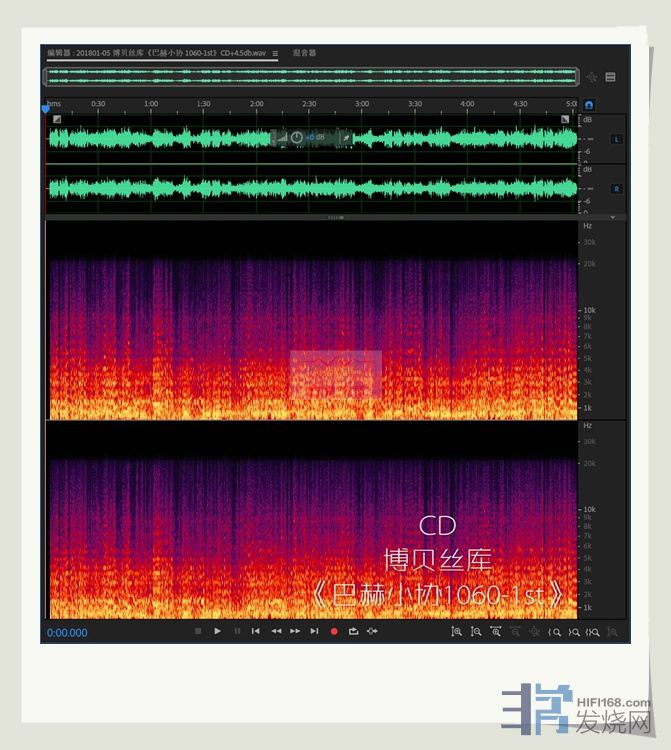

35#
同一录音、同版发行的新版CD、LP唱片,转录的音频信号对比
转录设备与程序相同,都是转录为PCM24/96WAV数字文件
博贝斯库《巴赫小提琴协奏曲》专辑中的相同音频片断。
CD转录片断,链接:https://pan.baidu.com/s/1XCkvZFcUf4N6sorbbxxBjw 密码:37eg
LP转录片断,链接:https://pan.baidu.com/s/12UbrBSsRZbZyy1i1IIygKg 密码:gf2o
LP转录设置一样:信号接入录音机,录音机输入电平衰减 -4.5db,以防录音机过截失真
而CD转录时,信号接入录音机,录音机输入电平设置 为0.0db,相比LP信号的声压明显小了很多
但可以让CD信号保持原动态(从波形上可以看出比上一贴里CD转录的动态好了)
