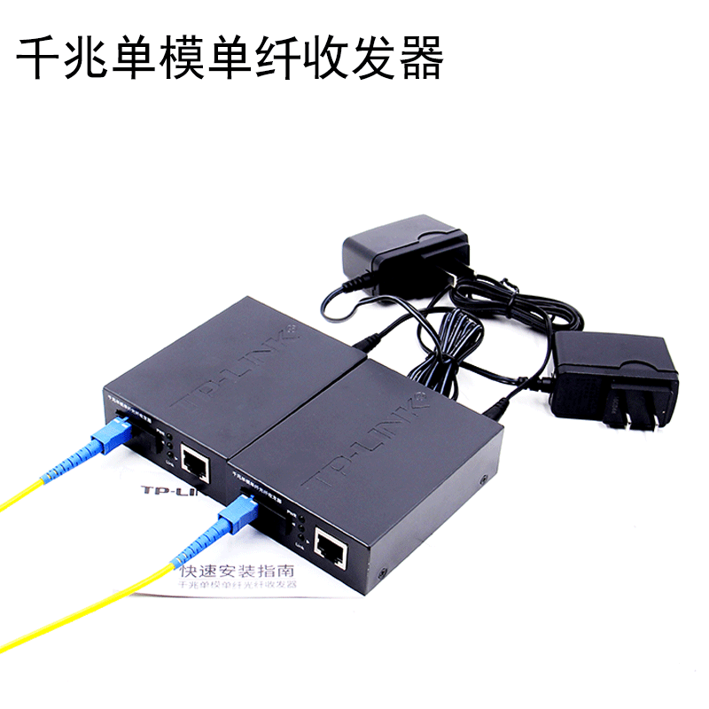

网络播放系统用上这个之后,基本上不需要考虑之前的网线,路由器,电脑等的电源优化了!目前我先尝试了这个,这个市场上应该有更加高端的设备可以选择。
我推荐大家的是这样的一个模式,而不是特定的一个产品。
现在有很多发烧NAS,比如melco。这个东西所有的优化都是为了数据输出信号的纯净,但是计算机的构架决定了他很难做到完全的纯净,即使是花了不菲的代价;比方说内部的高频信号污染。还有很多人烧路由器,也是为了减少污染的电源引入。
光纤的话,就完美解决了以上问题。光纤是不导电的,所以所有的电的污染就可以实现完全的隔离。 剩下的只是接播放器这个转换器的电源优化。
这样之后,我们就可以大大降低系统的投入成本而取得很好的结果。

收发器是即插即用的设备;意思是,只要接线上去就立马用了的。
简单理解就是取代播放器之前的一段网线。
电脑或者NAS》网线》家里路由器》网线》收发器A》光纤》收发器B+HiFi电源》网线》播放器
