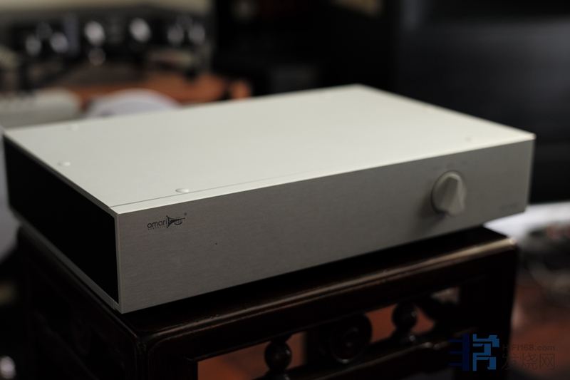

       曾总指着一台银色的小机器说,这就是我让你来的目的,认识一下这台我(曾)和蔡博士合作搞的唱头放大器。由于展会一直不是一个好的聆听地方,所以对于正在开声的系统当时并没有特别在意,只是闲聊几句后,匆匆带着曾总帮我准备的一台唱放,驾车回府了。临走请蔡博士晚些时候给我一些唱放的技术参数,因为目前还未量产,所以也没有正式的产品手册。
当天下午琐事较多,直到临睡前,才决定开箱,把机器连入系统,先来个开机正常。接入的是楼上系统中GARRARD301,ORTOFON SPU GOLD G MC唱头,信噪比很不错,基本没有可闻的底噪。

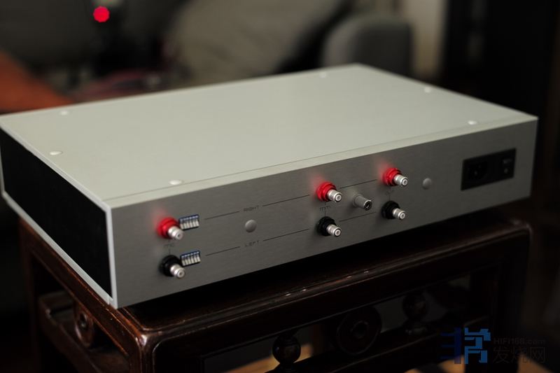

【MC唱头阻抗匹配电阻】(跳线开关)
一、唱头DCR(欧姆)值
(1)<4.0欧姆
1上+2上+3上=55欧姆
(2)4.01-4.7欧姆
1上+2上+3下=67欧姆
(3)4.71-5.83欧姆
1上+2下+3上=75欧姆
(4) 5.84-7.33欧姆
1上+2下+3下=100欧姆
(5)7.34-10.6欧姆
1下+2上+3上=120欧姆
(6)10.61-16.66欧姆
1下+2上+3下=200欧姆
(7)16.67-20欧姆
1下+2下+3上=300欧姆
二、唱臂线匹配容抗
(1)很好的唱臂线
4上+5下+6下=18PF
(2)较好的唱臂线
4上+5上+6下=36PF
(3)一般的唱臂线
4上+5上+6上=54PF
(B)MM唱头-内部已经默认
阻抗:47K
容抗:100PF
       从上述参数来看,这是一台多选择性、把玩空间非常丰富的唱放,除了唱头DCR选择划分非常精细之外,唱臂线匹配容抗是我第一次认识的新生事物,看来又多一个把玩的乐趣。

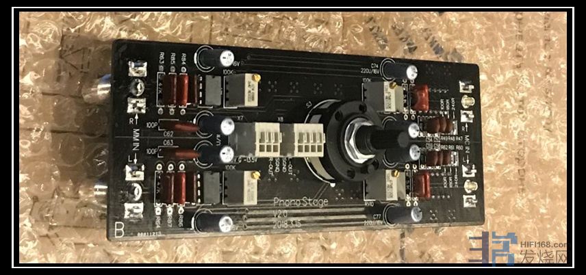

      在我的请求下,曾总将机器内部的相关照片发给了我,主要是因为机器外观做工相当精致,铝合金工艺也是一流,所以没舍得自行打开机盖,关键没有找到可以下手的螺丝,只有一个个类似铆钉的圆点,而且和机盖的吻合度非常高。
      整个机器内部主要只有一个电源牛、一块电源板和一块唱放板。令我意外的是,唱放板是直接安装在机身背面侧板上,也就是所有输出输入的RCA端子都是直接固定在唱放板上的,保证了最短的信号传输距离(我只是从一个线路外行角度的阐述),这是不是蔡博士设计的巧妙之处呢。

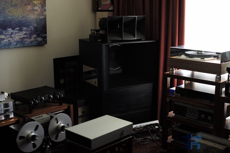

作为参考的同类音源:1、EMT930st唱盘155唱放 TSD15唱头;2、GARRARD301唱盘 ORTOFON 309唱臂ORTOFON SPU GOLD G唱头 ACCUPHASE C-17 MC前前级 上杉UTY-7电子管MM唱放
测试音源:GARRARD 301唱盘ORTOFON 309唱臂 ORTOFON SPU GOLD G唱头AMARI PA-38 MM/MC唱放(本机)
测试系统:马克26前级、马克23后级、ALTECA5扬声器
最后编辑wayned 最后编辑于 2018-04-16 12:49:32
听感如下:
       由于在系统中,近十二年的黑胶正宫一直是EMT930,所以自己一直会以它作为衡量自身系统的一把尺,不管对不对,至少是自己最熟悉最接受最舒服的系统黑胶声。而手上的GARRARD 301、THORENS 124、LINN LP12都是被自己定义为带有浓厚个人色彩和风格的唱盘系统,至少换尽了手上的十几个升压牛、几组MM唱放线路,也还是930身边的”后宫佳丽三千“。(题外:由于特别偏爱SPU唱头,所以对于手上的八个SPU从来就是宠爱有加)
       而这次AMARI的这台唱放,让我觉得后宫中也有可以竞争上岗的(哈哈哈)。非常平衡的声音,动态、定位、分析力、饱满度、音色都有了一些EMT 930的影子,而却比930多了一份活泼和洒脱,犹如融入了一股清流,非常耐听、非常耐听,非常耐听(重要的事情说三遍)。而且在得知定价和相应可优惠的折扣之后,决定和曾总商量一下,能否微信转账,哈哈哈哈。

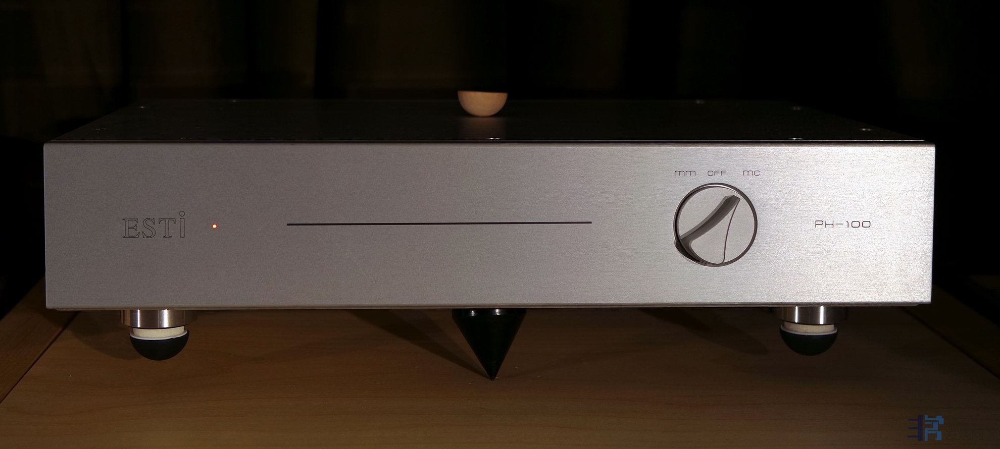

蔡鸿仁博士设计出品,以自家ESTi品牌出售的时候型号是PH-100,AMARI是ESTi的战略合作伙伴。
