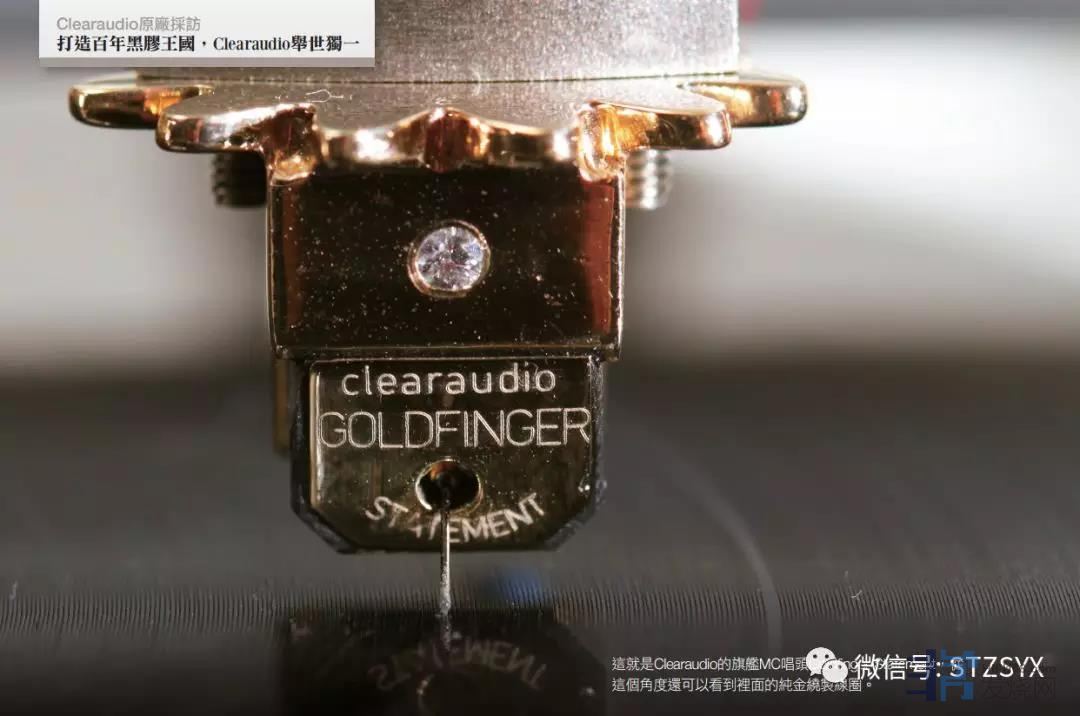

这就是Clearaudio的旗舰MC唱头Goldfinger Statement,从这个角度还可以看到里面的纯金绕制线圈。▲

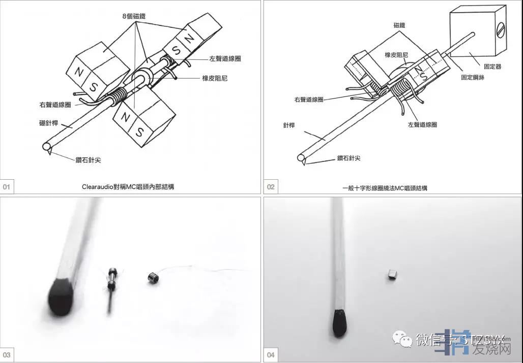

01. 这是Clearaudio的对称结构MC唱头内部构造解剖图。图中可以清楚看出何谓对称设计。
02. 这是一般十字形绕线MC唱头内部结构图。
03. 这就是Clearaudio MC唱头对称线圈、针杆与火柴棒的比较图。
04. 这是Clearaudio MC唱头内部所使用的钕磁铁跟火柴棒的体积比较。

「Symmetrical Generator」是 Clearaudio MC唱头非常重要的设计观念,也是别家所无。传统MC唱头的线圈把细线绕在一片金属板(铁芯)上,针杆穿过金属板中心点,针杆末端有细钢丝拉住整支针杆,加上橡皮阻尼固定在唱头体上,一方面提供定位,另一方面则提供针杆的悬吊弹性,而磁铁通常使用一个大磁铁。另外有一种十字绕线法则是在针杆上套一个「耳朵」,线圈绕在竖起来的二根「耳朵」上。前者做法产生几个问题:第一、线圈因为是上下层重叠绕制(一层代表一个声道),所以声道分离度受限,而且左声道与右声道的绕线长度会因为上下层而有所不同,一定会产生左右声道输出的微小差异。第二、因为磁铁只有一个,所以磁力线的分布必然不够均匀。第三、由于整支针杆负重集中在一点,针杆在拾取音乐讯号时容易因为负重质量过高,而产生Moving Mass过大的问题,造成循轨能力的降低。第四、由于传统MC唱头必须有橡皮阻尼,不可避免会有橡皮老化问题,此外还会有固定钢丝老化松动问题。而十字形绕法可以解决左右声道绕线长度不同的问题,二声道分离度也比较好,不过其他问题仍难解决。

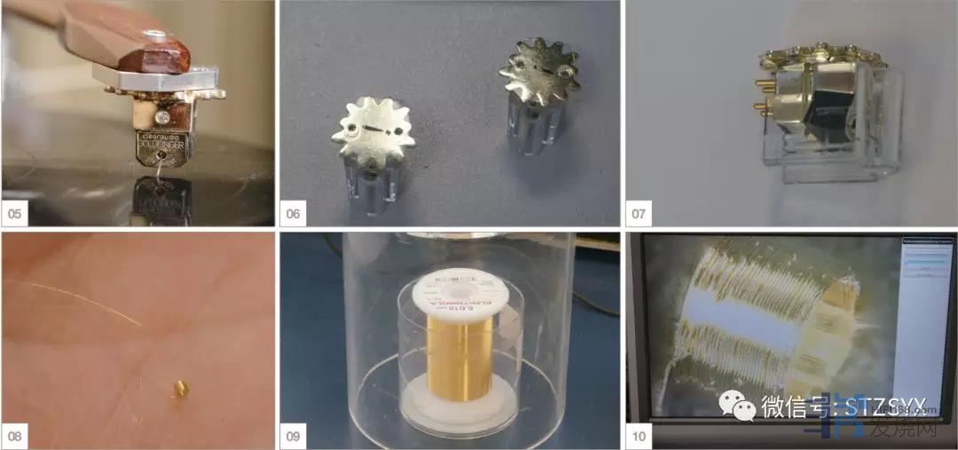

05. Goldfinger Statenemt的唱头本体采用14k金制成,不仅永保如新,而且还可屏蔽RF,这可能是全世界第一个有RF屏蔽作用的唱头本体。
06. 套在保护罩里的Goldfinger Statement。
07. 整个唱头本体都是用14k金制造的,具有RF屏蔽能力。
08. 这就是Clearaudio MC唱头里的纯金线圈。
09. 用来绕线圈的纯金细线,线俓只有0.018mm。
10. 电子显微镜下的纯金线圈。
而所谓对称设计包括磁力系统、机械系统与电子系统。从附图中,您可以发现Clearaudio MC唱头的线圈绕在针杆重心的前后,也就是说以重心为支点,前后各安置一个纯金线绕制的线圈。这跟一般MC唱头的线圈安置在针杆后段一处的做法完全不同。也就是因为线圈安置在针杆重心前后,所以称为「对称」,这是机械系统的对称。这一前一后线圈有什么好处呢?由于线圈绕在针杆重心前后,就好像跷跷板的动作,而且没有铁心,使得针杆在循轨时大幅降低了针杆的运动惯性,相对的也降低了Moving Mass,大幅提升循轨能力。再来,Clearaudio的MC唱头目前采用8个细小的强力钕磁铁(Goldfinger Statement使用12个),对称均匀的分布在二个线圈的周围,使得左右声道感受到的磁力线非常均匀,这就是所谓的磁力对称。磁力均匀之下,输出电压提高,二声道输出误差降低。再加上二个线圈独立分开,并非绕在一起,因此左右声道的串音降到最低,这就是所谓电子对称。在机械、磁力、电子三方面都对称的情况下,Clearaudio的MC唱头动态范围最高可以超过100dB,这是其他MC 唱头难以望其项背的优异成就。此外,ClearaudioMC唱头所采用的Micro HD钻石针尖重量仅有0.00016公克,搭配细长的实心硼(Boron)针杆,频宽竟然可达20Hz-100kHz,这也是惊人的成就。还有,前述ClearaudioMC唱头可以做到左右二声道串音最低,二声道输出误差为0dB的地步,这都是一般MC唱头所无法达到的精准成就。 Clearaudio的MC唱头还有一处是别家所没有的,那就是用纯金线来绕制线圈。一看到纯金绕制线圈,一般人直觉的会认为是噱头,因为黄金并不是最佳导体,而且很重,怎么会适合来绕制MC唱头线圈呢?经过Peter 与Robert的解释,我们才了解其中妙处。第一、Clearaudio采用的纯金线直径只有0.018mm,比一般铜线还细 30%,所以实际整体重量不如想象中重。第二、每个线圈绕180圈,使得输出大为提升,比一般MC唱头的平均输出0.2mV还大,最低输出都有0.4mV,其余为0.5mV、0.6mV,Goldfinger Statement的输出甚至高达0.7mV。第三、纯金线不会氧化不会变质,一般铜线日子久了还是会氧化变质,所以用纯金线来绕线圈是维持长时间质量不变的最佳方式。

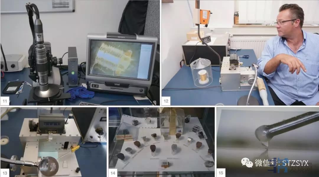

11. 用来检验针尖的电子显微镜。
12. Robert Suchy面前就是MC唱头线圈的绕线机。
13. 请注意看左边算来第二个0的上方有细细的纯金线,这就是绕线机,可以纪录圈数。
14. Clearaudio所生产过的唱头,图中有些已经停产了。
15. Clearaudio MC唱头所采用的Micro HD钻石针尖。

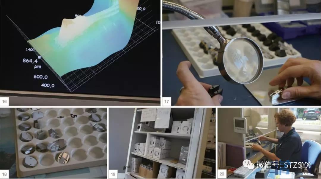

16. 电子显微镜下观察针尖。
17. 工作人员正在把唱头的本体跟金属座黏合。本体就是「发电」的地方,金属座只是提供锁螺丝的地方,让唱头能够固定在唱头盖上。
18. 这些都是唱头本体的金属座。
19. 做好的唱头。
20. 这些都是已经做好的唱头。
