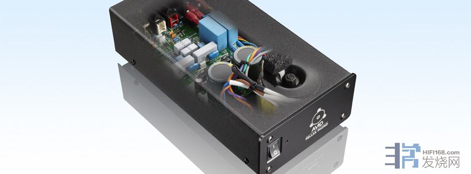

源自于AVID 旗舰唱放PULSARE II的技术,新款入门超值Pellar唱放,具备MM/高输出MC/低输出MC等三种选择,此价位带十分少见。
Pellar和AVID高阶唱放的最大差异,非平衡设计,但它底躁很低,即便它是一体机含内建电源。
音频范围失真非常低,音场开阔,标准AVID产品的音色。

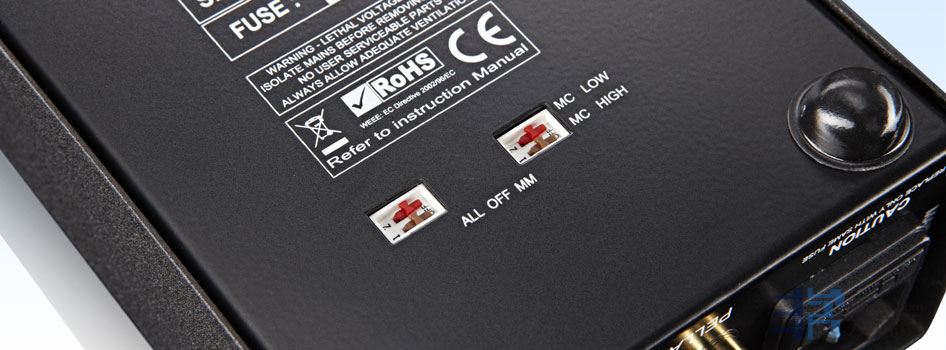

Pellar采用旗舰PULSARE II唱放高规格元件,包括镀金端子,底板位置可方便增益调整。
唱头阻抗预设于47k欧姆,适用MM唱头。后方RCA端子可插上选择的阻抗(原厂附一组500欧姆阻抗RCA端子),增加搭配弹性与正确性。
被动 RIAA (Neumann高频修正) 电路,采用high-end电容,帮助音色完整线性重播,全新内部电源提供稳定电力。
AVID为维持高标准质量,Pellar唱放完全在自家工厂制造。所有组件,包含PCB元件,测试,品管,高质量机壳等,以确保音质与高CP值。
