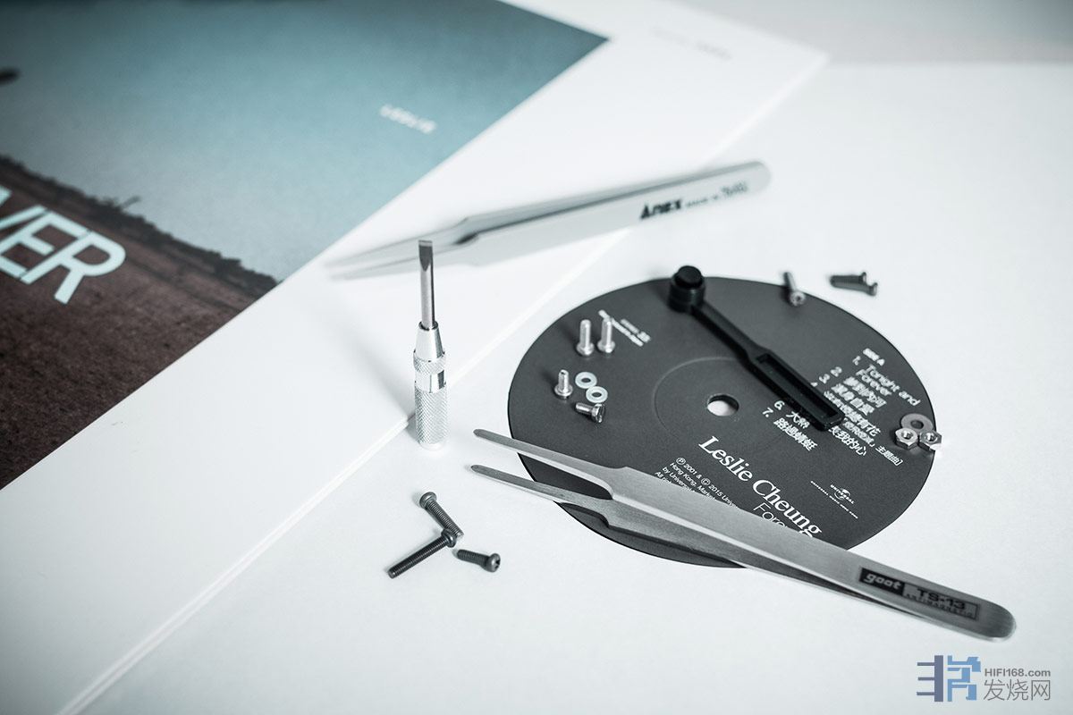

安装唱头时要准备的小工具

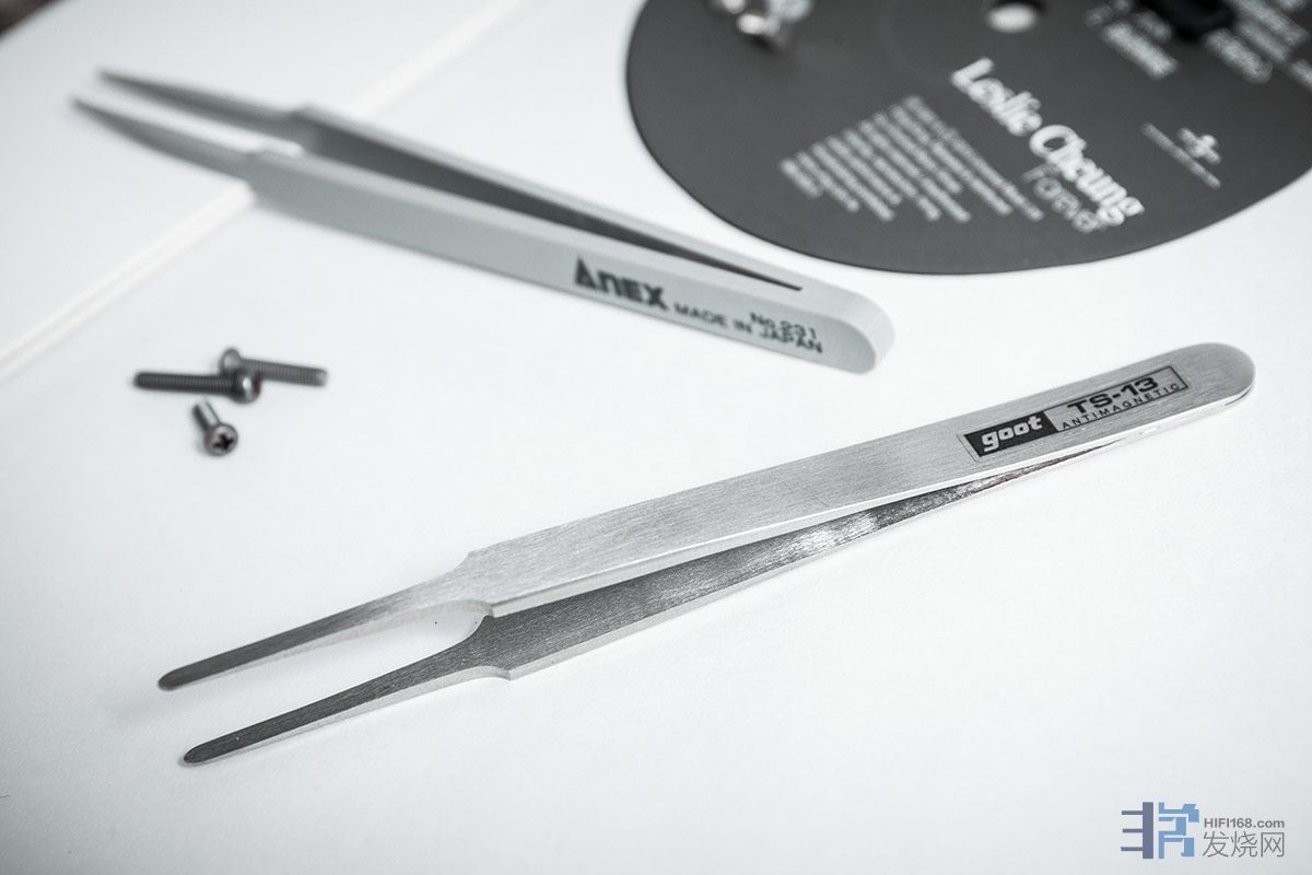

1. 钳子
钳子用来安装 4 色唱头线插到相对应的唱头连接位上▲

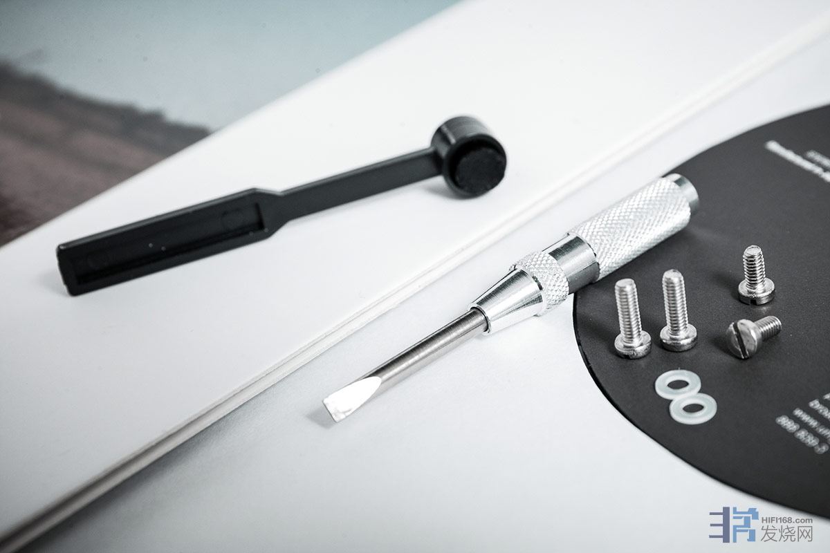

2. 螺丝刀
合适的螺丝批 / 六角匙是用唱头螺丝把唱头跟唱头架子连上▲

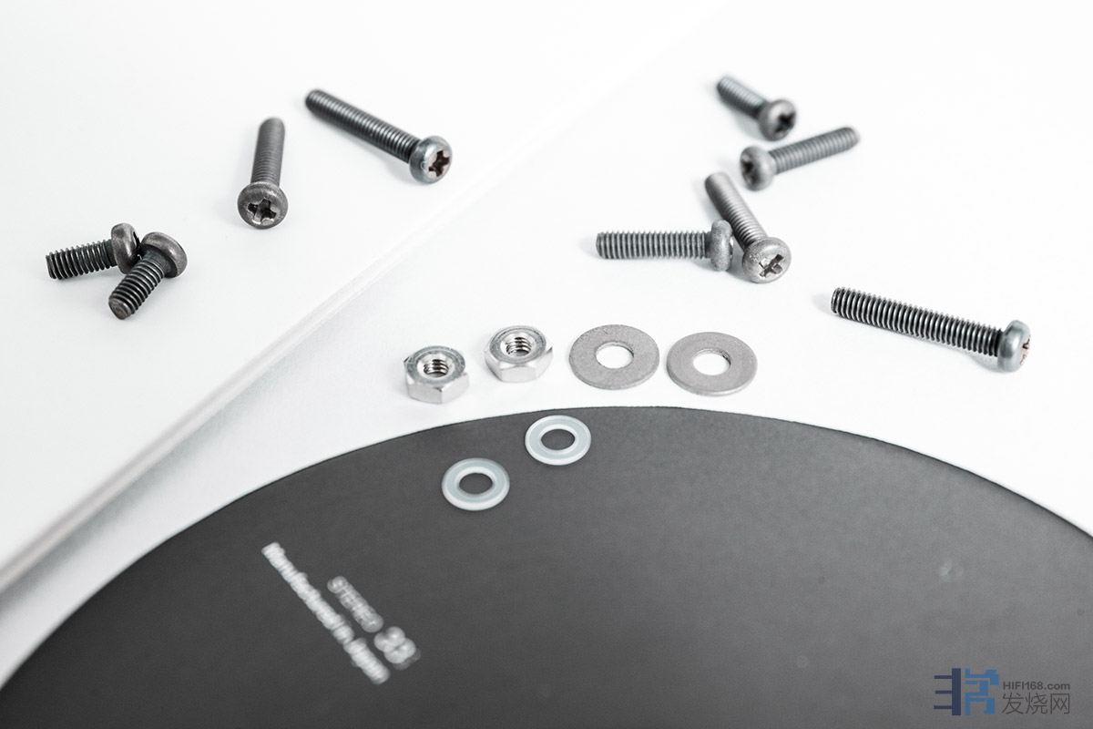

3. 唱头螺丝
唱头螺丝是用作把唱头固定在唱头架上,因应唱头的设计,会需要不同长度的螺丝▲

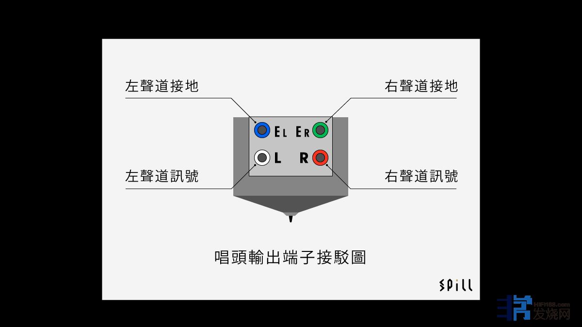

以常见的 Denon 唱头为例,唱头会有 4 个插口,分别有 4 种不同的颜色▲
在唱头架子上,也有相对的 4 色线,按照相对的颜色用钳子把线插好唱头就可以,如果插错了,没有声音不用担心,重新把线接对就可以了。然后用唱头螺丝把唱头和唱架固定好,要注意螺丝的长度,最好先准备不同长度的螺丝作为备用,因为每款唱头跟唱头架的厚度不一样。

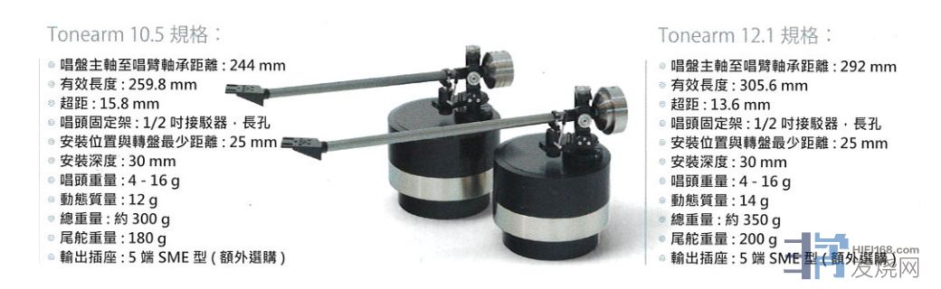

2. 唱臂有效长度
甚么是有效长度呢?就是唱臂的轴心点与唱针的距离。
不同唱臂都会有不同的有效长度(Effective Length)数值,长度数值可以参照唱臂说明书上的规格说明,再调整唱头的位置。
以Tonearm 12.1 的规格来说,它的有效长度就是 305.6mm▲
一开头有说到唱臂调校跟唱头安装是息息相关,因为这两个都是同步进行的,所以上一篇的唱臂调校有介绍到的工具在唱头安装时都会有用到。
