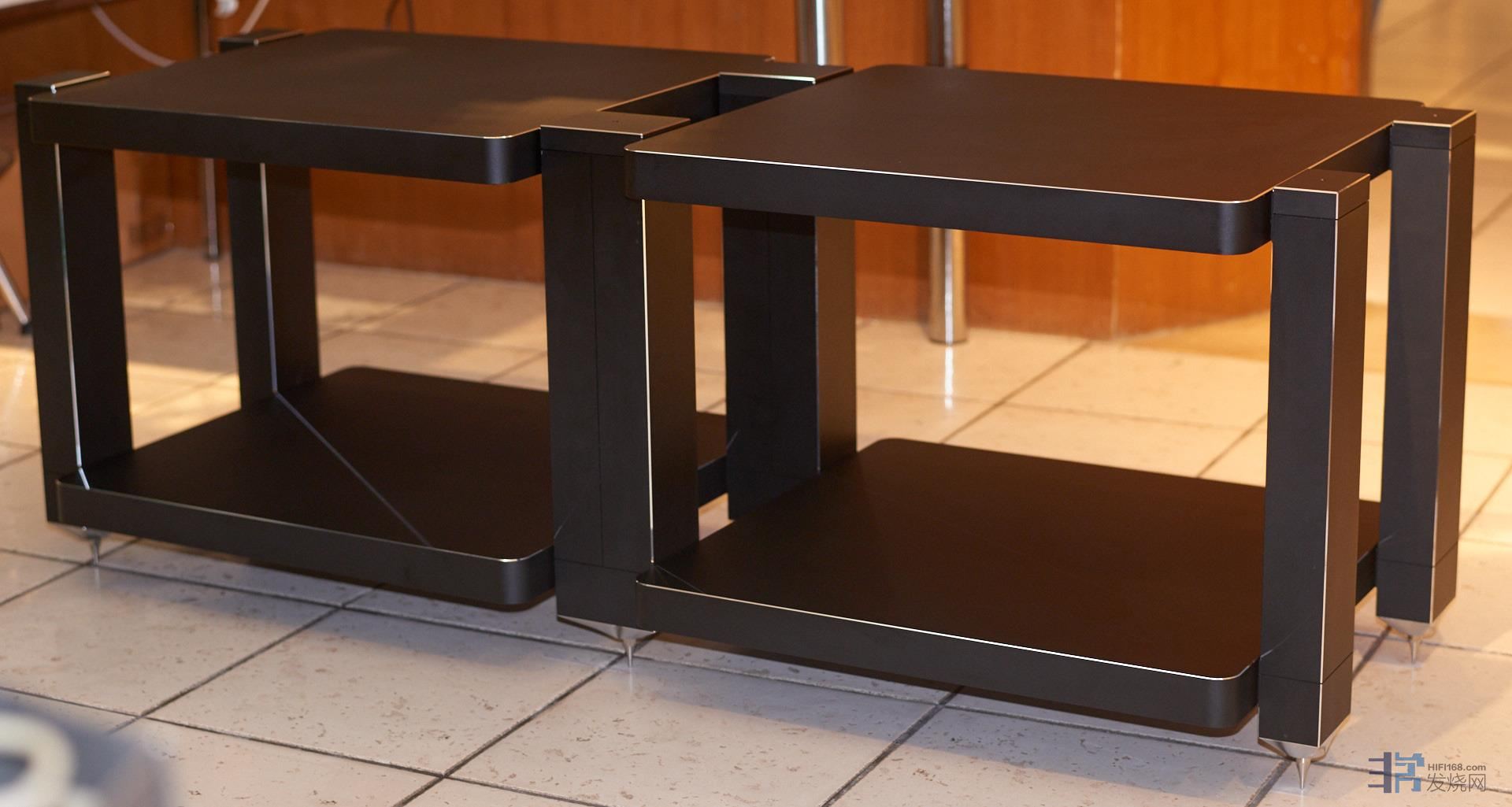

這30多年來,代理銷售過超過100個品牌的音響器材。不過要找到一個完全不妥協的機架品牌卻非常困難!到頭來只能自己設計製造!
一下的圖片來自一套即將交貨的NSR AUDIO參考級2層連體機架,通過圖片可以讓大家看看我們設計製造的頂級機架和其他品牌完全不同的設計和製造理念。
(152.09 K)
2018/3/7 12:50:57

通常所谓的顶级机架都可以调整层板高度来迁就音响器材的高度,不过我们认为这样的结构会有很多先天不足!这些不牢固的支撑机构会带来很多负面影响。例如不能精确调整层板间的绝对水平,很难保证整体结构的持久性,因为紧固件间因为可调整而导致的固紧力度不均匀等等问题。
而一般的不可调整高度的机架都面临着加工精度不足,紧固后层板间也达不到应有的绝对水平结构。甚至放置器材也会改变真个机架的结构强度和水平。
NSR AUDO的机架是对这类“随意”设计的“高级”音响架的嘲笑。首先,我们的加工精度是0.02mm级别的,这在音响工业而言是前无古人的!在图片里大家可以看到经过正确的安装程序安装的NSR机架都有着不同寻常的组合精度。

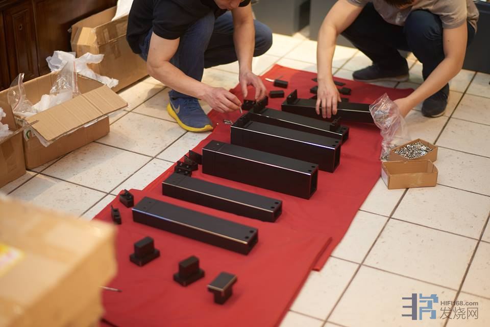

2018-03-07 13:31
首先,把所有立柱,支撑件和顶盖排列好,大家可以看到中间连接两侧层板的立柱是特制的,比两侧的支柱要粗壮的多。
(70.72 K)
2018/3/7 13:31:43

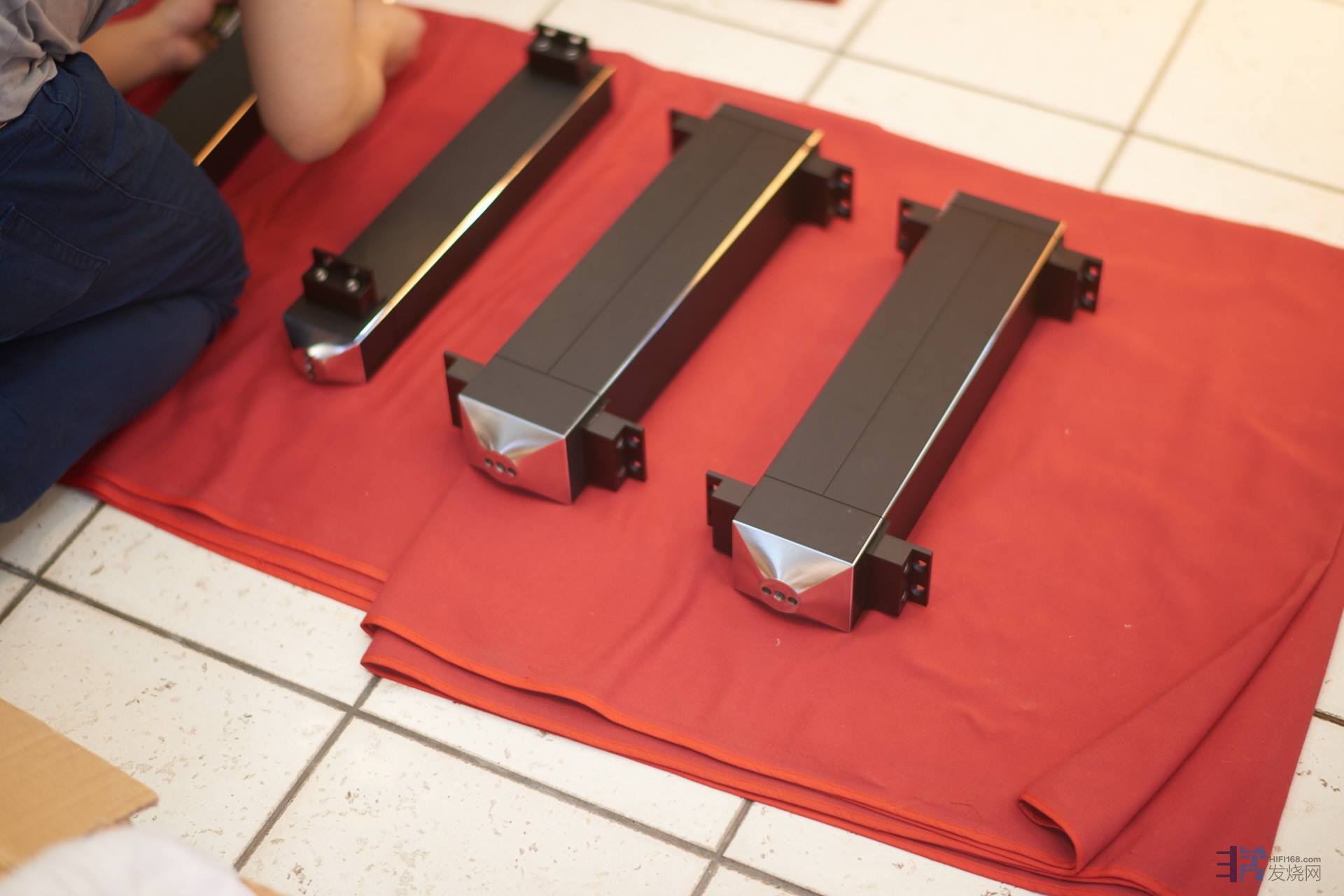

2018-03-07 13:46

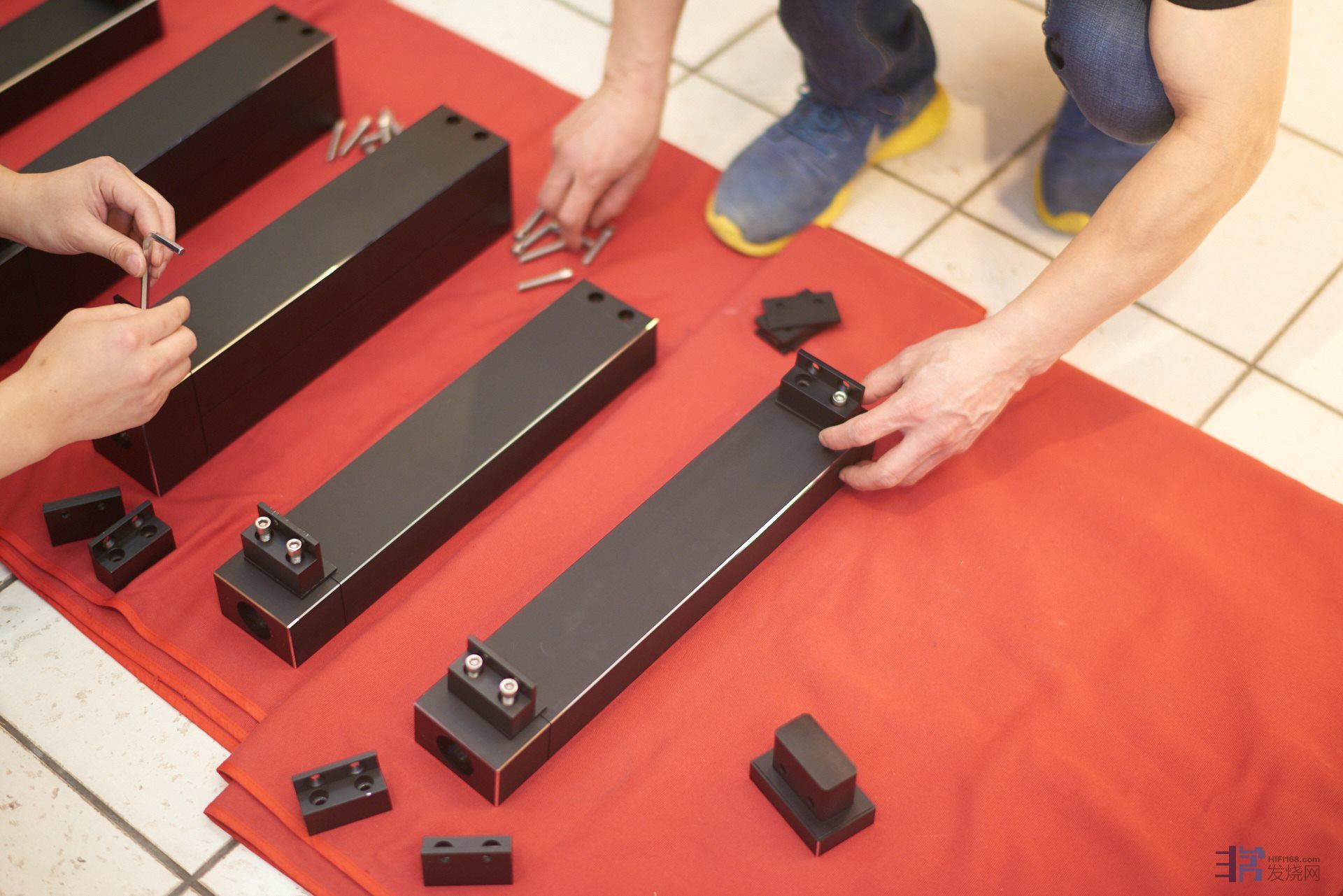

然後把缓冲件和支撑件通过不锈钢螺丝先装上(不上紧)
这些支柱和顶盖都是整件铝合金CNC而成,顶盖也参与了与支撑件的紧固。让支柱整体有着极高的强度和非常好的抵御外界震动的特性,把微弱的垂直振动的动能转化成其他能量。而巨型不锈钢螺丝则保证了固紧力度和坚固耐用,不同的物料也同时降低了单一物料产生的很多震动问题。
(232.74 K)
2018/3/7 13:46:56

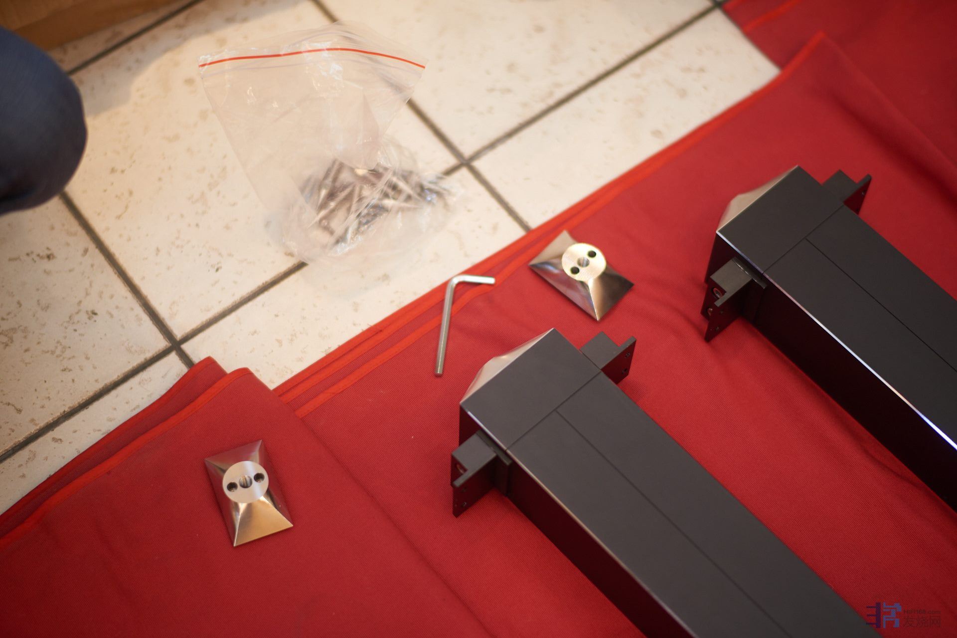

2018-03-07 13:58
這個巨型不锈钢底座是整个支柱的重要组成部分。因为整个音响架有着不同寻常的重量,而且需要钉脚来精确调整整个音响架的水平度和高度,以适应不同的地板环境。同时也拥有着比铝合金更低的自身谐振频率,极大限度地降低了地面的垂直振动對音響器材的影响!同样地,这些不锈钢底座依然是NSR AUDIO最高级别的0.02mm加工精度。体验了NSR对品质和细节的要求。
(208.30 K)
2018/3/7 13:58:11

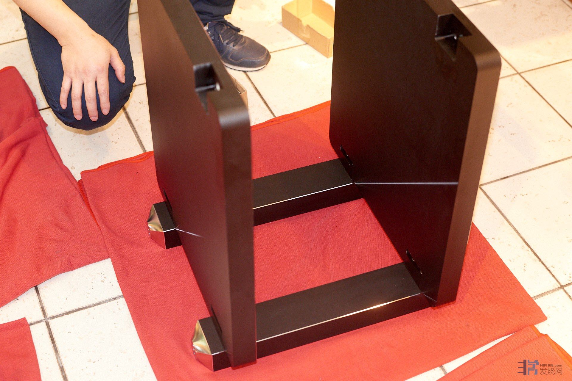

2018-03-07 14:02
這是已經安裝好底座的兩組立柱的特寫。可以清楚地看到立柱和支撑件的结构细节。中间立柱的不锈钢座也是特制的,适合更大的负载和整体强度。
(147.46 K)
2018/3/7 14:02:34

2018-03-07 14:08

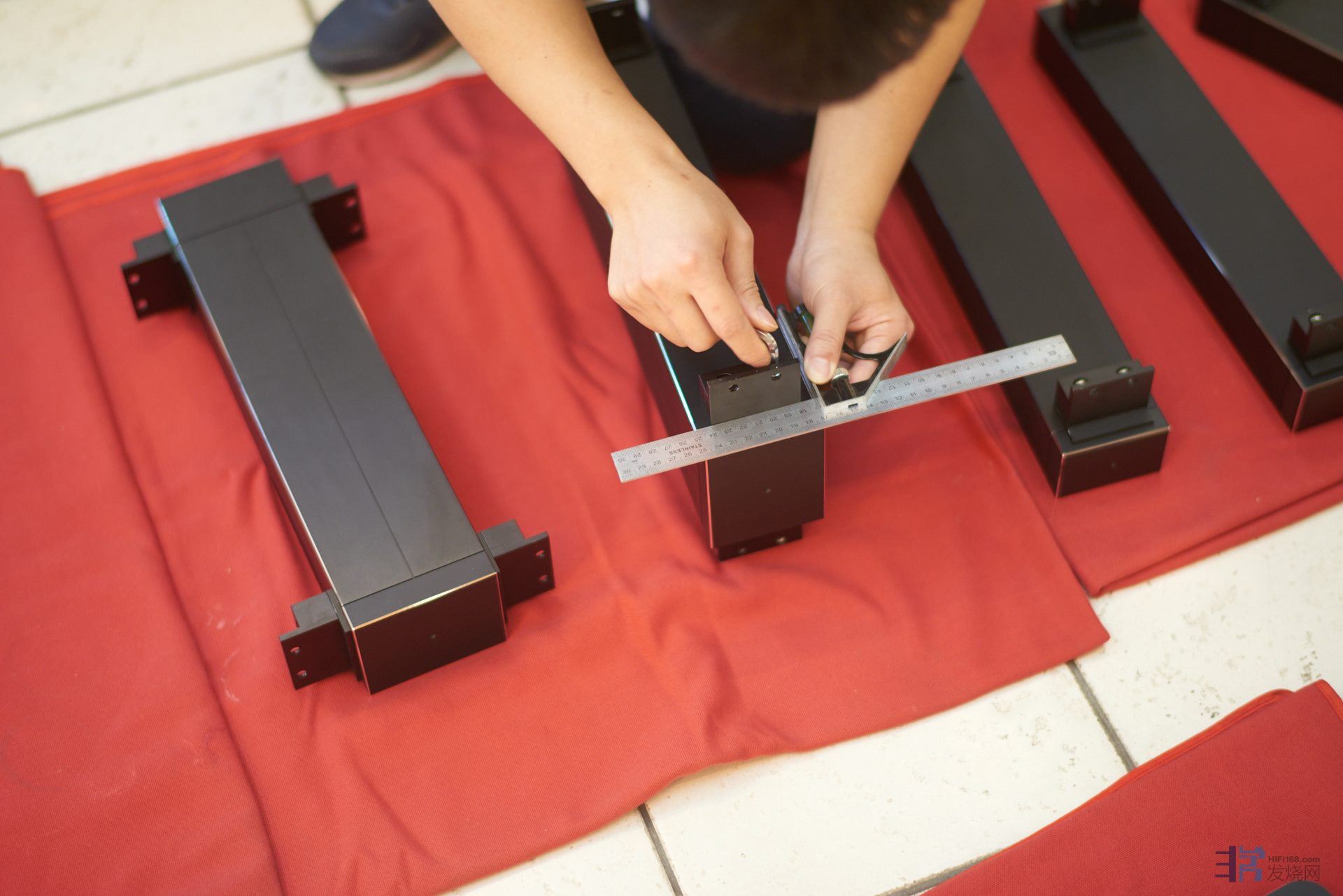

在直角尺帮助下,按指定程序拧紧支撑件,以保证层板间的间隙在设计的公差范围内。NSR AUDIO层板之间的公差范围是正负0.02mm!完全可以忽略不计。
完全体现了做最好的音响器材这一理念。
(193.99 K)
2018/3/7 14:08:25

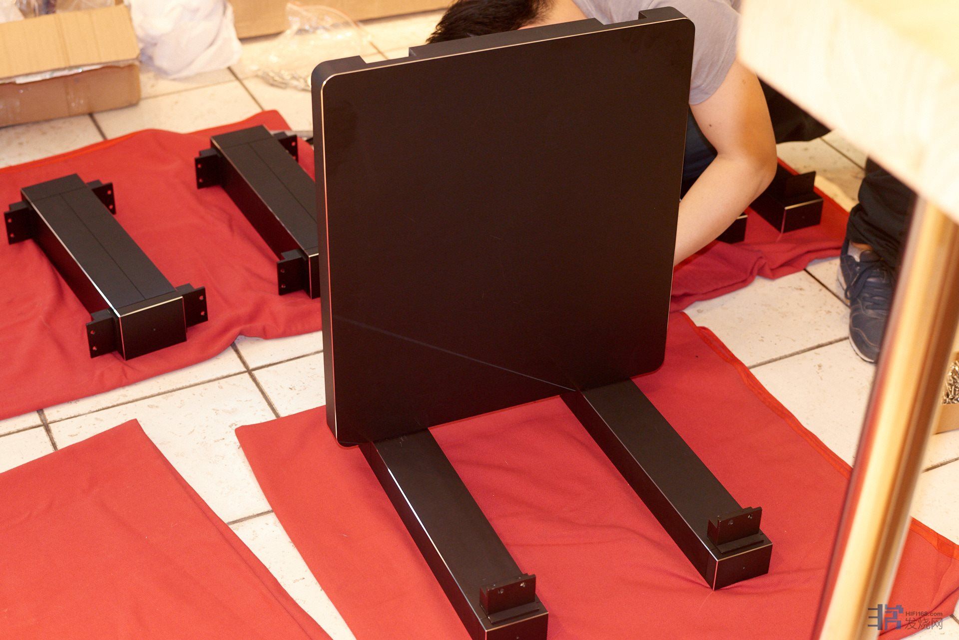

首先把侧面的两件层板安装到最外侧到支柱上并拧紧。
这些层板也是整件铝合金0.02mm精度加工而成,有着不同寻常的极低谐振,在抵御外来震动的同时也帮助吸收音响器材内部的震动。这个设计在音响届也是史无前例!
层板与支柱连接后组成了一个无比坚固的避震平台,加工的精度也让它们非常容易地组合成一个整体。
(283.43 K)
2018/3/7 14:16:51
(366.07 K)
2018/3/7 14:16:51
