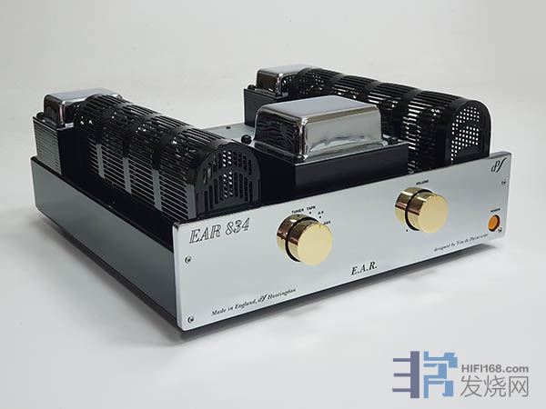

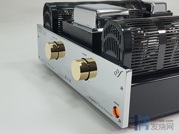

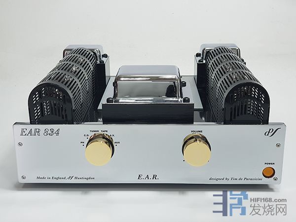

EAR的机器非常好认,正面是厚实的镀铬面板,机箱是低调的黑色,旋钮则镀上温润的金黄色,将近二十年前我买的EAR 834P就是如此设计,到现在我听的EAR 834合并功放也是如此。EAR 834的机箱看起来好像是长方形设计,但是我看了规格才知道,长宽都是405mm,其实是正方形,这是刻意设计的均衡吗?当我把EAR 834搬回家里,更注意到EAR在小地方的用心。
连机器配重都注意

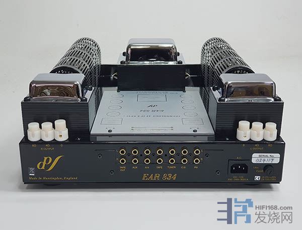

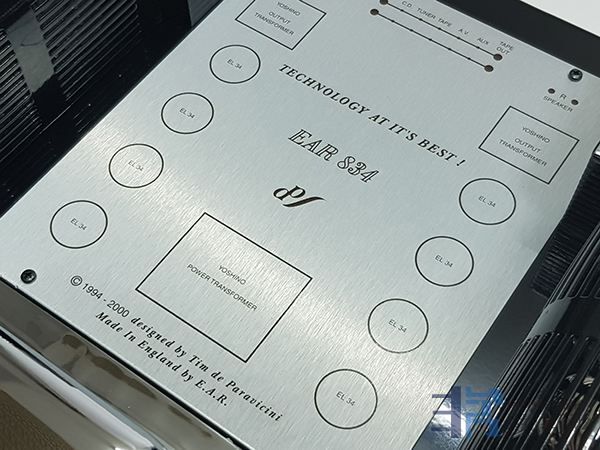

搬机器会注意到什么?重量分配!真空管机最重的零件是什么?变压器,大部分厂家都把输出变压器做在后面,真空管放在前面,所以靠变压器那边特别重,编辑都知道这个道理,一起搬机器时总会让比较有力气的人去搬靠变压器那一侧(想少出点力的时候业会如此)。可是EAR 834的两个输出变压器摆在后面,左右分力,但是大尺寸的电源变压器却发到了前面,正三角形的配置让EAR 834的机器重量分布非常平均,20公斤一个人搬太费力,但是两个人一起搬,不管人在前后左右任何一边,重量都是平均的。

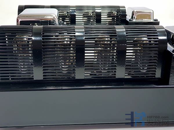

这是设计上的细节,不搬机器感受不到,均衡的机器配重对声音会不会有影响,我并不清楚,但是这是我以前没有注意到的细节,只在EAR的机器上面发现。还有,左右声道功率管EL34,每声道4只,左右对称,可是讯号管则藏在机箱内部,而且是倒立放置,为了求最短讯号路径,音量控制电阻直接做在机板上,从音控旋钮拉一根铜棒延伸过来转动,而不是另外拉线,又是一个设计上的细节。

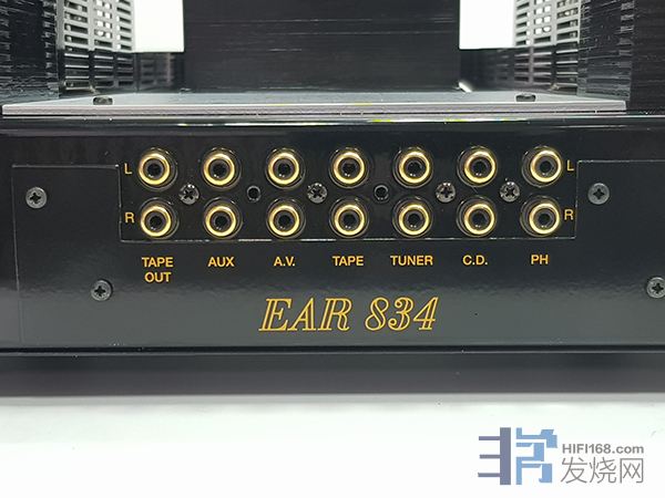

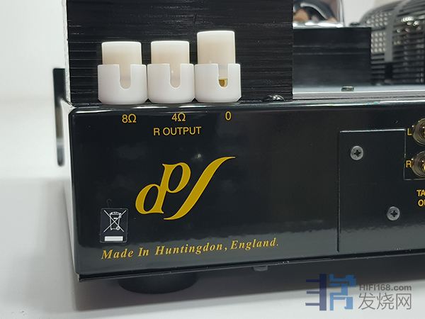

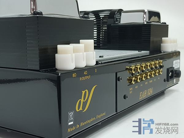

让EAR 834就定位,着手接线。EAR 834的喇叭端子有点麻烦,外面还罩了白色保护壳,加上喇叭端子位置很近,转起来有些费力。端子备有4欧姆与8欧姆两组抽头,白色塑胶外壳阻挡下,Y插进不去,只好斜插一半,用力锁紧,这样一来Y插与喇叭端子之间的接触面积就变小了。我不知道EAR为什么要这样设计,可能是希望用裸线连接,但我的喇叭线都是Y插,用起来有点不方便。理论上这个白色塑胶保护罩应该可以拆掉,但这是拿来试听的机器,我就没动手搞破坏了。
