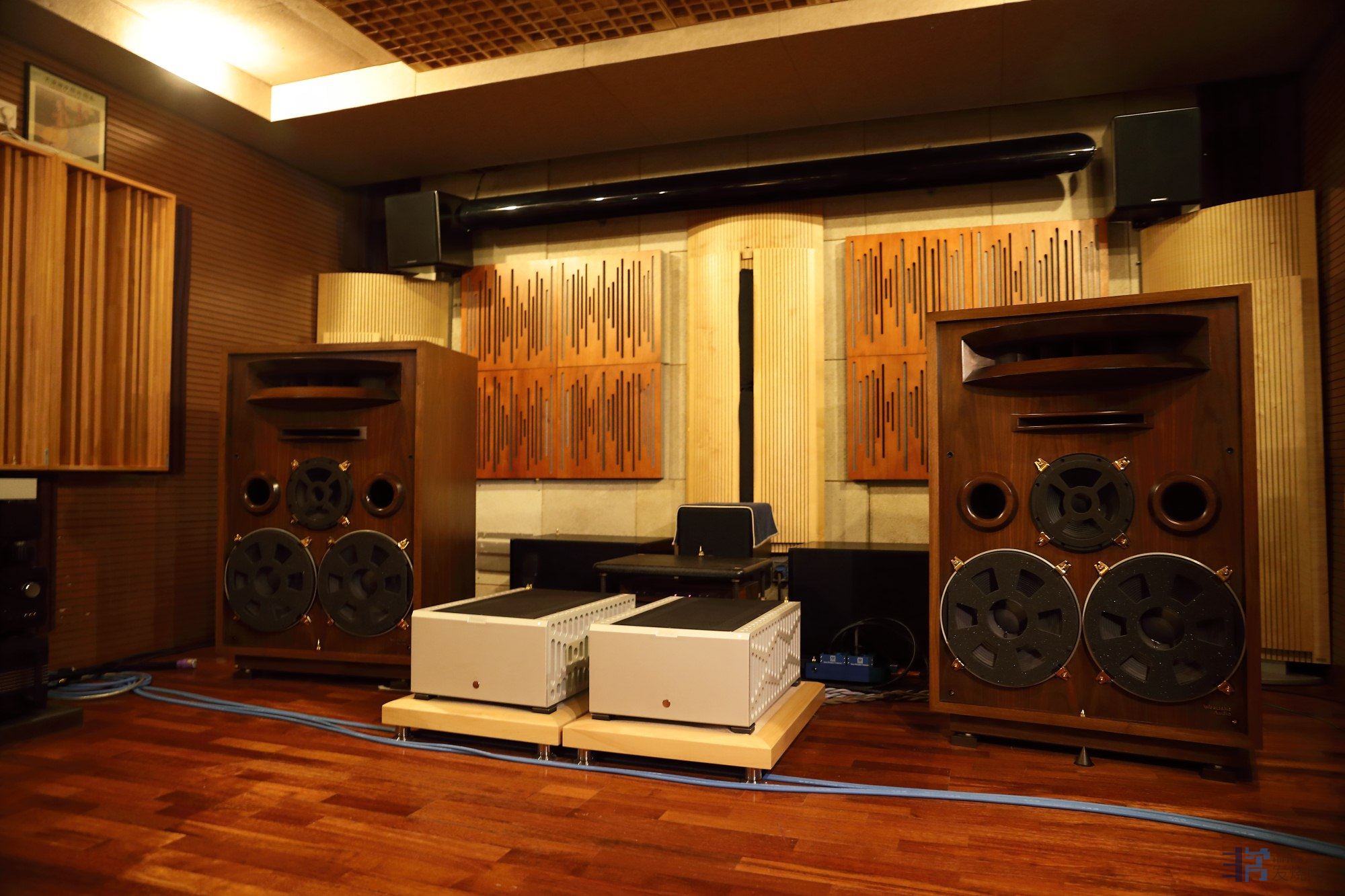

    在此,我个人认为:如果想通过摆位来达到突出强调人声和中高音乐器密度感和饱满度,在音场构架和舞台感方面不太做过多要求的烧友,也许近场平摆的方式或者其他摆位方式就可以得到你所需效果。而希望系统得到良好声场比例和乐器良好定位与平衡度的烧友。黄信老师的摆位理念和一些手法是值得学习和借鉴的。
   到了这个点上,一般人应该认为系统的外在调教基本上就告一段落了。但恰恰相反,后面的两个关键步骤才是让我觉得完全不虚对此次西湖次旗舰调音之行,甚至让我重新认识与定位自己hifi音响观的关键所在。
(2018/2/24 1:51:21 上传)
最后编辑残剑831 最后编辑于 2018-02-24 01:51:21
欢迎光临我的音响公众号——残剑的音响江湖。一起品味发烧音响与音乐的乐趣
