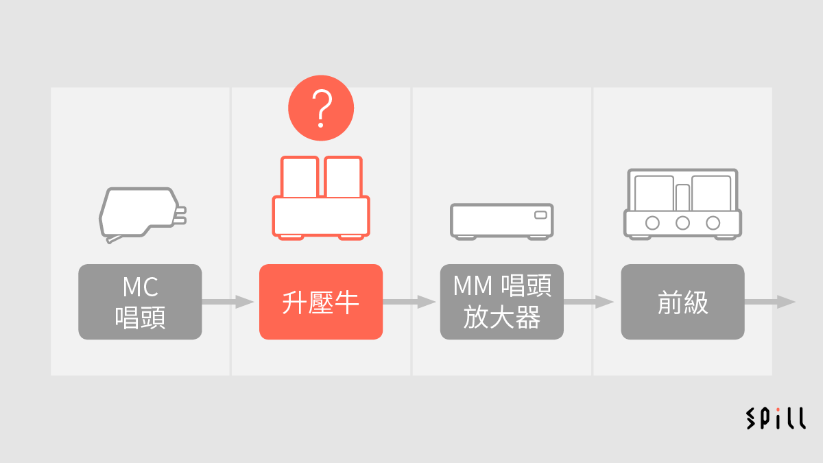

相信玩黑胶玩了一段时间的烧友一定认识。首先我们知道现时的唱头主要分了 MM/MC,基本上我们会以下面 3 种方法接驳才能正常开声:
• MM 唱头 + MM 唱放,然后输出的讯号进前级
• MC 唱头 + MC 唱放,然后输出的讯号进前级
• MC 唱头 + 升压牛 + MM唱放,然后输出的讯号进前级
从上面的介绍我们可以知道:
升压牛加上 MM 唱放,或者 10 倍放大电路加上 MM 唱放,就等于 MC 唱放了▲
  MC 唱放相当于在 MM 唱放前面加了一个 10 倍放大器,因为放大倍数很大,相应的讯噪比一般难以保证,所以说 MC 唱放很难做,尤其是胆唱放,因为胆管本身底噪比晶体管大,所以很难用纯胆做 MC 唱放。很多 MC 唱放都是内置升压牛再搭配 MM 唱放做成的。
  另外,对于那些输出低至 0.1mv 的顶级 MC 唱头(一般来说,唱头输出愈低,档次愈高),搭配一般 MC 唱放会有些问题,第一个问题就是一般 MC 唱放的增益针对 0.1mv 的低输出显得不够了,或者说增益即使高,也因为放大倍数太大了,底噪会明显提高。对于这种极低输出的唱头,个人认为还是搭配升压牛和 MM 唱放为好。

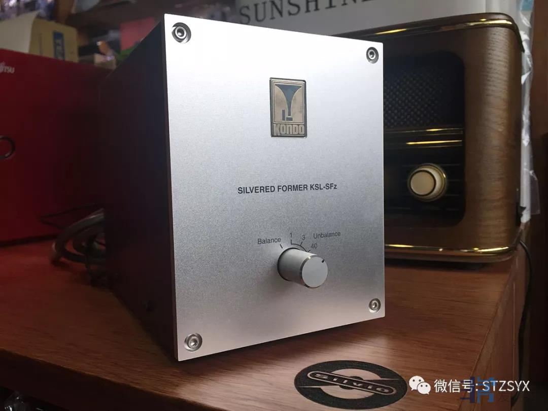

升压牛大多是一个小小的合子四四方方,金属外殻,大多都比较重,用来隔绝外来的干扰,基本是有一组输入和一组输出(还有一些是 2 至 3 组的输出),接地线的位置;也有些牛上面可以调整数值而匹配高低输出的 MC 唱头。升压牛也分了铜牛和银牛,当然价格方面银的一定比铜的贵得多。
Kondo KSL SFz 银牛▲
   当年不同厂家都有各自的升压牛用来匹配不同的唱头,升压牛如果和唱头匹配合适,无论空间感、密度声音都会有显著的提升。铜牛声音比较暖厚、饱满;银牛比较通透、幼细、高贵。

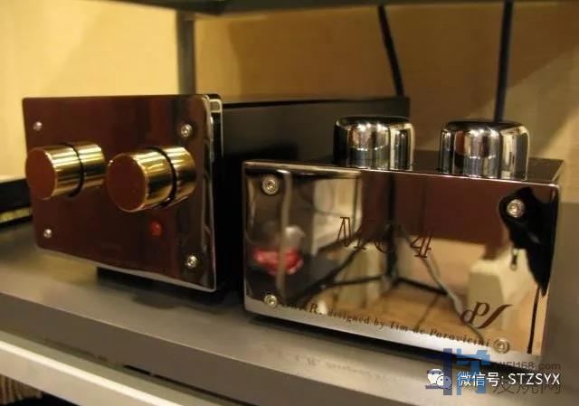

经典的升压牛有很多包括:日本 Kondo、英国EAR-Yoshino MC4 等等
当然玩升压牛的成本会提升,好的升压牛本身也不便宜,而且还需要多一对信号线,如果匹配得好这方面的投资我相信是值得的。

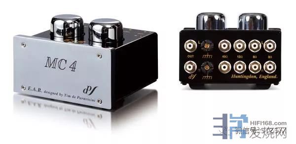

EAR-Yoshino MC4:
四组输入阻抗可匹配绝大多数标准唱头
各组阻抗独立输入连接, 免除选择掣及不必要接线损耗
小巧及重料机箱大幅减低谐震及干扰, 提升全频响应
机内铺盖昂贵防磁物料层, 隔绝其它器材磁漏干扰
极低噪音及超阔频率响应, 其它有源器材无法比拟
输入阻抗: 3Ω /6Ω /12Ω /40Ω
放大率:  30倍/24倍/18倍/10倍
频率响应: 3Hz - 100KHz  +0.2/-1.0dB
相位线性偏移: < +/-5 (20-20,000Hz)
上升时间: 2μs
立体声分隔度: > 70dB (20-20,000Hz)
相对噪音: < 1dB
尺寸: 13.2(W) x 13.5(D) x 9(H)cm
重量: 3Kg

升压牛输入阻抗: 3Ω /6Ω /12Ω /40Ω的接入标准是根据唱头的阻抗来定的吗?比如我的高度风SPU唱头的内阻抗是2Ω,那是接3Ω档吗?就是说唱头的内阻尽量接入升压牛输入阻抗较近的档位。
