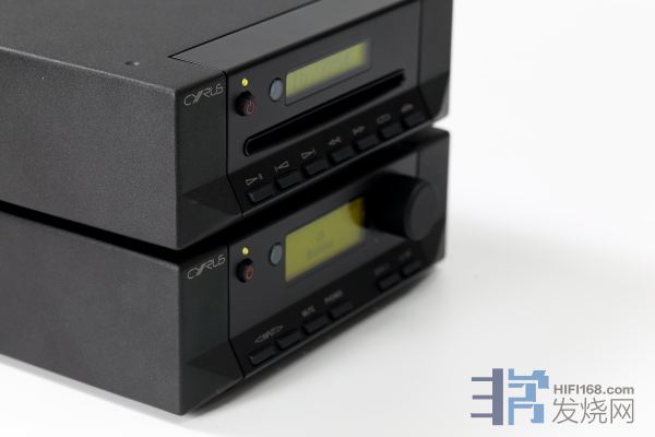

Cyrus还有另一大特色,那就是机身小巧。有多小?尺寸跟鞋盒差不多,但是高度大约减一半。记得以前总编曾经专访过原厂,他们说就是因为体积够小不会占据太多空间,而且器材本身精致却很低调不显眼,所以「老婆接受指数」相当高。当然,不光是为了让老婆容易接受,也是考虑到小空间用家的使用需求,避免器材占据太多生活空间。

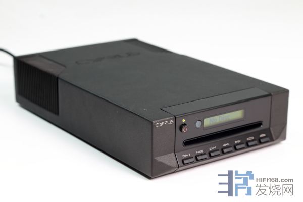

师承自家Signature的CDi CD唱盘

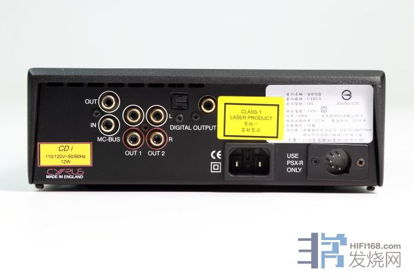

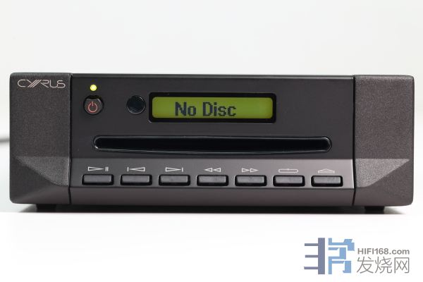

先来看看CDi,原厂特别强调从最初的电源输入到最后模拟讯号输出,所有的细节都以声音质量作为出发点仔细考虑,而且基本上就是承袭自家顶级机种—CD Xt Signature,外型和按键配置完全相同,唯一能够辨认的是高阶机种多了「Signature」贴纸。另外CD Xt Signature是纯粹的CD转盘,而CDi则是CD唱盘,背板上多了2组RCA模拟输出,当然也有数字输出端子可以连接其他DAC,也能透过独家MC-BUS端子连接自家产品。
搭载自家研发Servo Evolution
最重要的是,CDi也搭载了Cyrus最新一代的雷射读取机构,原厂称之为Servo Evolution,不光雷射读取机构,还有针对CD读取所需的伺服电路也都是由Cyrus自行设计,而不是采用一般CD-ROM或DVD-ROM计算机用光驱套件,号称可以将时基误差降到最低,达到提升音乐纯净度的目的。而且CDi使用的是吸入式光盘设计,实际使用时,只要插入CD唱片并且指尖轻推就会自动吸入,感觉很轻巧、质感非常好!原厂认为这样的设计比传统托盘式光驱还要更安静、接触更少,同时也让机身看起来更美观。

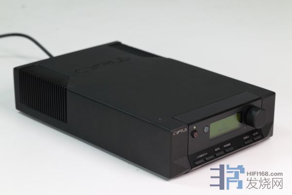

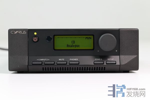

82 DAC综合扩大机

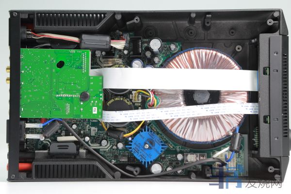

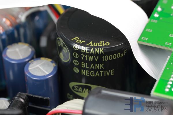

接下来是这次搭配使用的82 DAC综合扩大机,别看这台综扩的体积这么娇小,在6奥姆附载条件下,可以提供每声道88瓦的输出功率,大多数家用喇叭都能够轻松应对不成问题。原厂特别提到,82 DAC的前级放大线路承袭自前面提过的DAC XP Signature,内建一只大型环形变压器,还有两颗容量10000uF的滤波电容,而且数字线路以及模拟线为独立供电设计,目的是要避免敏感的音乐讯号受到噪声干扰。

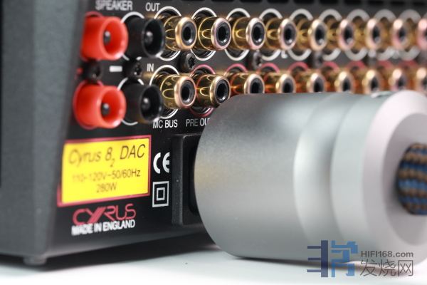

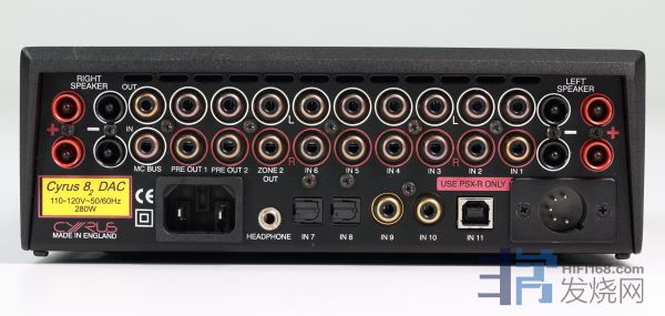

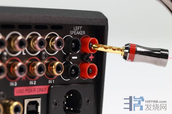

转到机身背面,您会发现输出/入端子简直是多得吓人!原厂说,这是为了让82 DAC的使用更具弹性。譬如RCA模拟输入就有6组之多(可经由选单重新命名),还有Zone2第二区、Pre Out前级输出等,而且这次多了1组3.5mm耳机输出端子,还特别强调使用的高质量耳扩线路设计,可不是随随便便附属品而已喔。至于喇叭输出端子也给了2组,方便用家采取Bi-Wiring的方式连接,不过要注意的是,喇叭线端子只能使用中央空心的香蕉插,实心香蕉插或是Y插都没办法使用。另外记得,其他讯号线、电源线端子也别选太粗壮的款式,这样才不会「打架」,毕竟机箱十分小巧,又要容纳这么多输出/入端子,拥挤是必然的!
