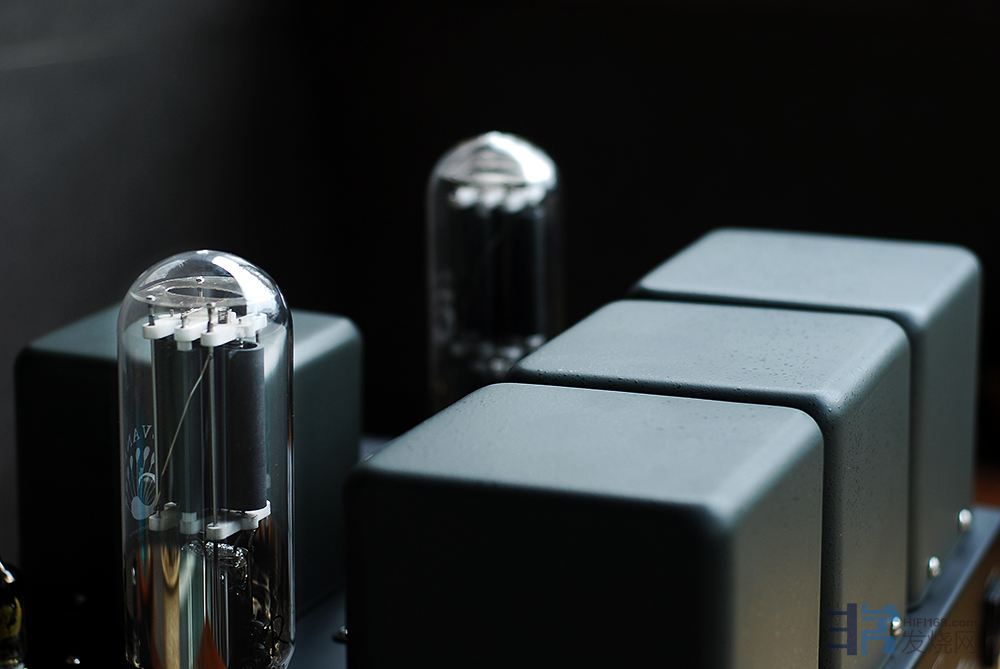

一台胆机最核心的部件之一就是输出牛了,这是最值钱的地方。211管子虽然线性好,功率大,音色美,但是内阻大,对输出牛的要求很高,阻尼特性也不好,控制力差,所以不容易做好。常规的解决方法是加大环路负反馈来提高频响,增加阻尼,增强控制力,但是这样也会带来负面的作用,胆味变淡了,瞬态失真加大了,声音不够自然。老曹的做法是使用高品质的14K阻抗的输出牛(这是极为少见的,通常都是使用10K牛),来提高阻尼系数,大大增强了控制力。由于没有大环路负反馈,加上合理设计的电路和精心搭配的零件,得以保证良好的参数指标,得以发挥出211的原生声音特质。

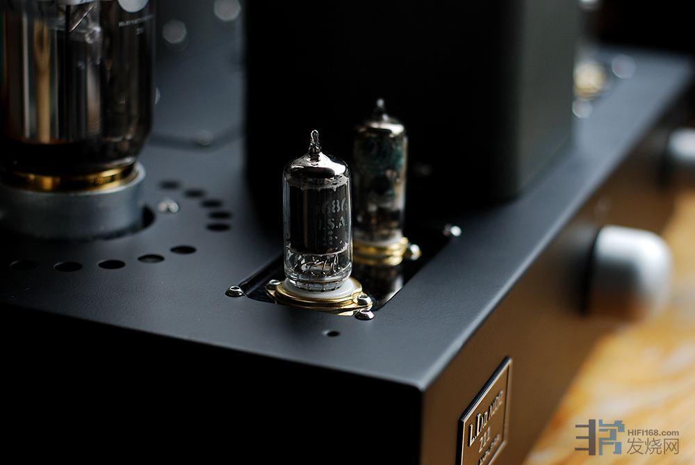

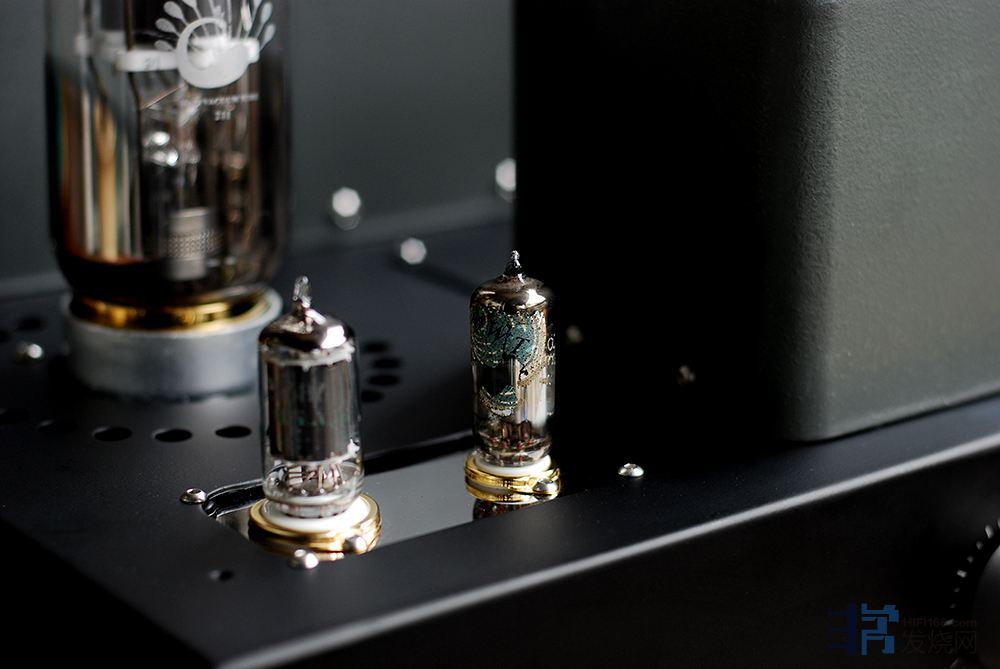

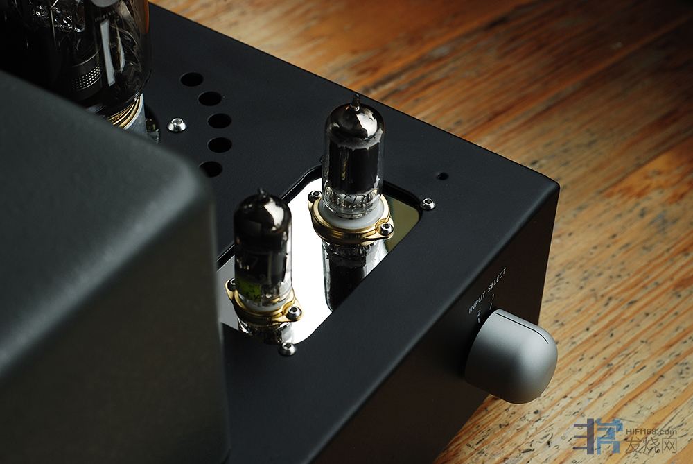

受限于成本,本机没有使用牛推211,而采用了两级电压放大管,第一级是CV138(EF91),三极管接法,第二级是5686管,阴极恒流源,可以用EL84直代,不用更改任何参数。随机搭配的都是进口品牌管子,采用交流灯丝。

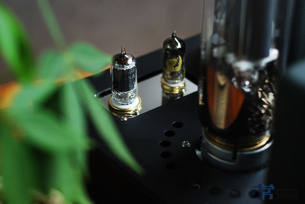

另外请留意两个放大管的底座是一块有螺丝固定的镜面钢板承托着,老曹说这是模块化的分离结构,可以根据用家的需求定做,以更换不同类型的管子来玩。
