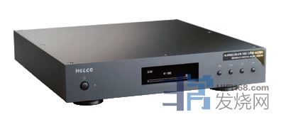

外观▲
N1ZS/2是MELCO等级最高的产品,机箱以厚铝板建构,内部还有H型补强结构。

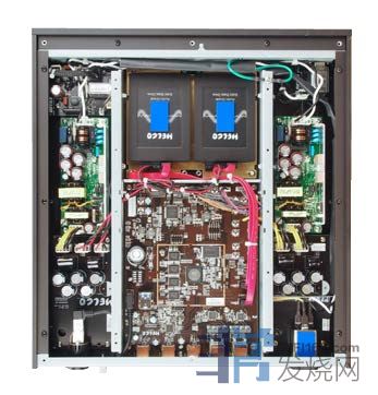

内部▲
机箱两侧独立隔间中是电源供应线路,分别供应主机板与SSD硬盘电力,中间区域是两颗SSD硬盘与主机板。
超讲究机箱与电源供应线路
再看电源供应,这是影响NAS声音表现的主要关键。N1ZS/2内建两组30瓦高质量电源供应线路,分别供应主机板与SSD用电,避免两者相互干扰,电容采用MELCO旗下等级最高的Gen2++音响级制品,还配备多级滤波降噪线路,甚至利用FPGA精密控制电源供应的电压,两组电源各有金属屏蔽隔间,避免电磁噪讯干扰SSD与主机板。与一般NAS相较,N1ZS/2对于电源供应的讲究程度简直吹毛求疵。但是还有更夸张的,为了排除任何产生噪声的可能,N1ZS/2特别采用了低噪讯的OLED显示屏,甚至可以把这个显示屏关闭。除此之外,一般RJ45插孔在接上网络线时,都会有一个指示灯闪烁,MELCO认为这个小灯也是污染源,所以在设定选单中,连这个灯号也可以关闭。这样的设计,恐怕连最龟毛的计算机数位流玩家也会感到佩服吧。
接着看机箱结构,与传统音响一样,机箱振动也会影响NAS的声音表现。N1ZS/2的机箱结构完全比照Hi End音响,箱体以厚铝板构成,内部有H型补强结构,两颗SSD的下方还设有厚重的铜板。机箱底座是不感磁的重量级结构,外加四个日本音响垫材名厂TAOC制造的铸铁脚垫。所有设计,都是为了全力排除机箱振动,降低对声音重播的影响。
MELCO对于振动抑制特别重视,两颗SSD硬盘下方是厚重的黄铜板,上方贴有蓝色吸振阻尼,连机箱顶板内侧也贴有阻尼材料。

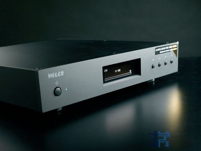

使用方式就像传统数位讯源
除了硬件架构之外,N1ZS/2的控制界面与操作方式也与一般NAS不太一样。首先,N1ZS/2是专为音乐重播而设计,所以它的硬盘只能存放音乐档案,不像一般NAS可以储存照片、影片与其他资料。其次N1ZS/2的前面板有一个显示屏,这个功能非常重要,因为它可以执行以下工作:第一,一般NAS必须透过计算机进行功能设定,但是N1ZS/2只要透过显示屏与前面板的四个按键,就能完成所有设定,操作更为直觉,就算是不熟悉计算机的人也能经松使用。第二,N1ZS/2就算不用App控制,也能直接透过显示屏与四个按键,播放除存在内部SSD里的音乐。在这种状况下,N1ZS/2就算不连接网络也能运作使用。第三,一般NAS虽然号称不会对数位音乐讯号的传输做任何处理,但事实上没人知道NAS有没有在幕后动手脚,尤其是传输高解析音乐档案时,会不会为了确保传输稳定,而对音乐讯号做了降转频率或转换格式的动作。使用N1ZS/2就没有这种疑虑,它的显示屏会实时显示目前播放音乐的取样率,在功能选单也可以设定DSD或PCM的传输方式,让用家可以完全掌握音乐传输的状态。整体而言,N1ZS/2的使用方式其实更接近于传统数位讯源,而不太像一般NAS。它有两种讯号输出方式,一种当作单纯的音乐专用NAS,透过网络将音乐讯号传给数位流播放器进行播放,另一种是兼任数位流播放机,透过USB输出给DAC播放音乐。我自己已经完全将N1ZS/2视为是播放音乐的数位讯源了,所以偏好第二种传输方式,象是传统转盘一样,直接输出给USB DAC使用。

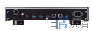

背板▲
背板最左边是连接USB DAC用的USB 2.0界面,特别使用了Neutrik制造的USB端子。另外三个USB界面分别负责档案汇入与备份,使用传输速度较快的USB 3.0界面。
