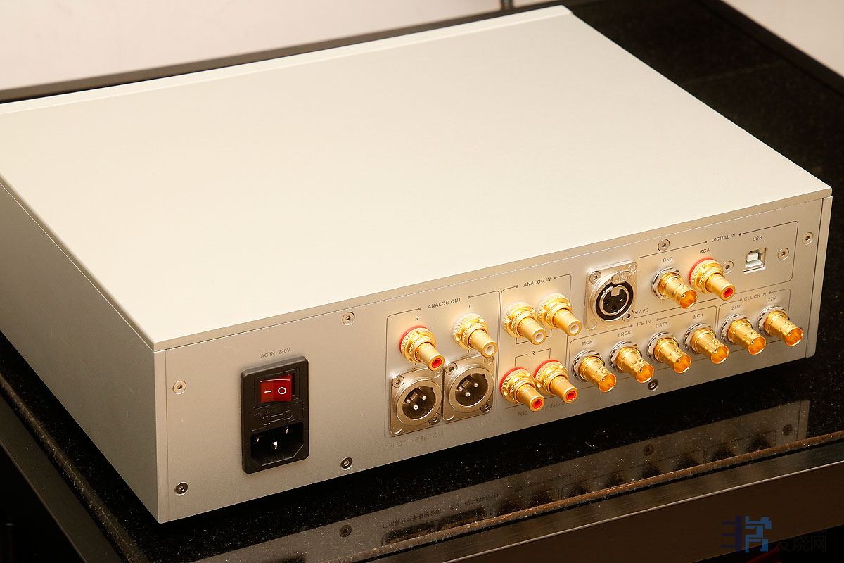

MDAC 6的背板,也是非常丰富的配置。
模拟输出,接后级,有RCA和平衡两种。
两组模拟输入,例如可以接CD机模拟输出、黑胶转盘等。
数字输入基本全齐,有AES、BNC、RCA同轴、USB。

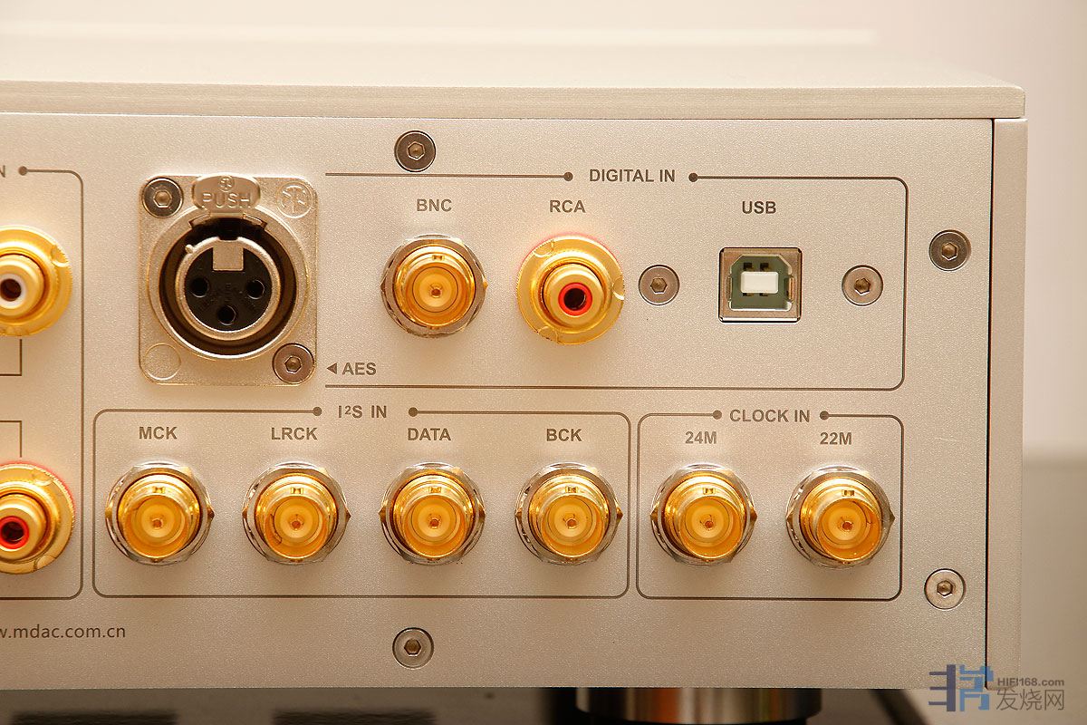

其中最特别的是独特的I2S数字输入端子,艾诗王工认为数字传输是I2S方式最理想。
因为I2S是时钟和信号独立传输,而I2S是机器内部传输,没有统一的标准端子格式,所以有厂家使用网线标准的RJ45接口,有厂家使用HDMI接口。
这次王工在MDAC6上使用了一种非常独特的方式,就是用4个BNC口来传输,让每一种信号都有专用的传输路径,最大限度减少了信号之间的串扰。
有两个时钟输入,分别标注24M和22M。
准确的频率分别是22.5792M,24.576M。相当于44.1K和48K的512倍。
解码器用这两个频率作为主时钟。分别解码44.1K的CD格式音乐,及48K DVD音乐。另外,DSD时钟也是44.1的倍数,所以22M时钟格式最有用。
玩数码到极致,必须是加时钟的。
这么复杂的端子,要弄清楚真不容易啊。

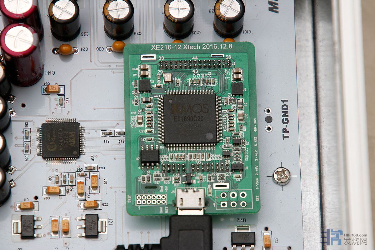

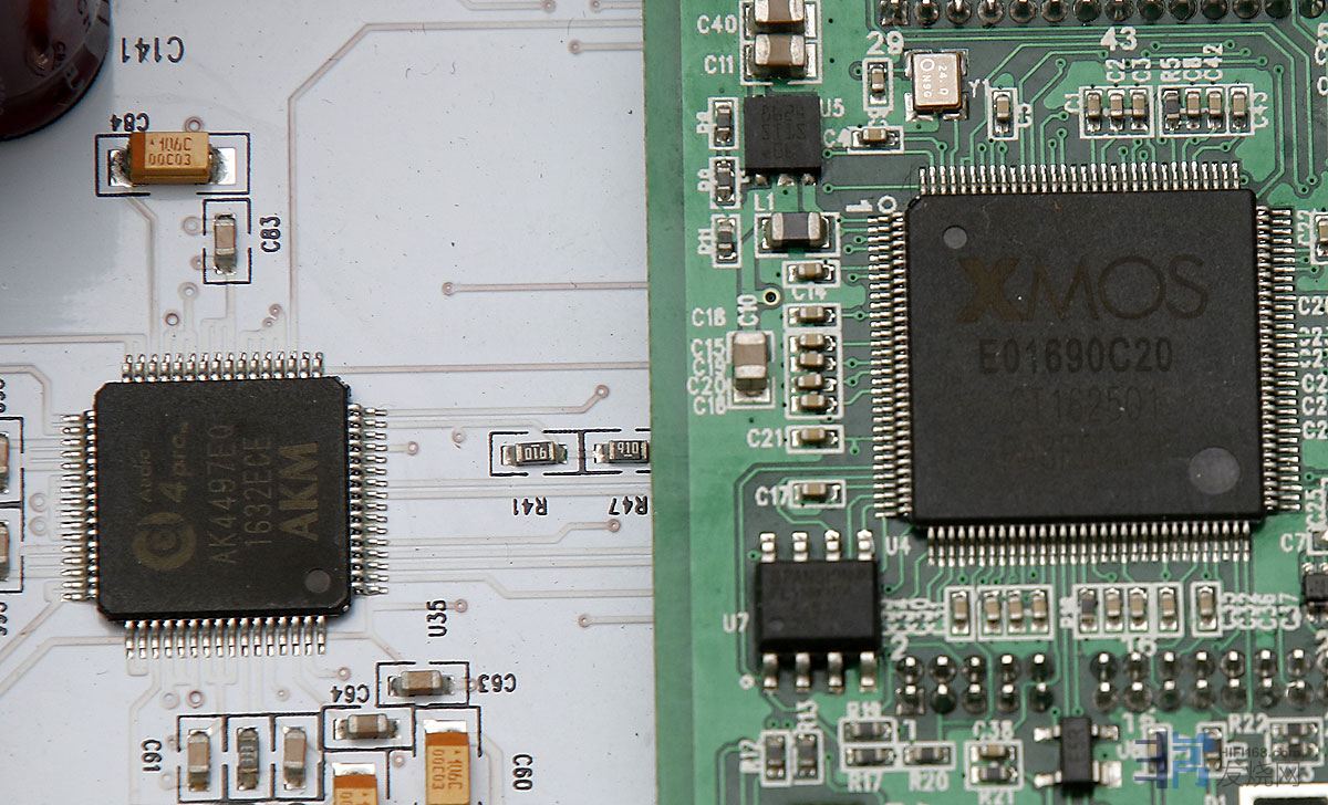

Mdac6 采用 XMOS 公司 xCORE-200 系列 16 核数字处理芯片 XE216-512-TQ128,核心软件由艾诗自主开发,对数字传输和处理算法进行了大幅度的优化,具有艾诗独创的技术要素。
左边的就是4497,AK4497EQ 是 AKM 公司新一代 32-bit 立体声解码芯片,采用了 AKM VELVETSOUND 技术,达至业界领先的低失真和动态范围。
艾诗从不认为 DAC 芯片可以决定声音的一切特性,任何 DAC 芯片都需要合理的外围电路与之相配合。
基于这一方针,在充分研究 AKM4497EQ 的基础上,艾诗精心设计了多路线性稳压供电,合理规划元件布局,反复挑选比较周边元器件,使得 MDAC6 的声音具有 “温润耐听” 的艾诗特征。

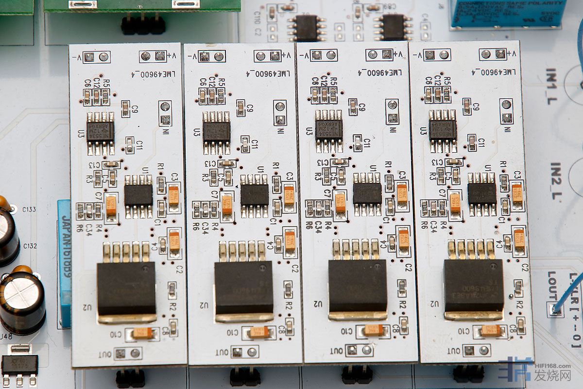

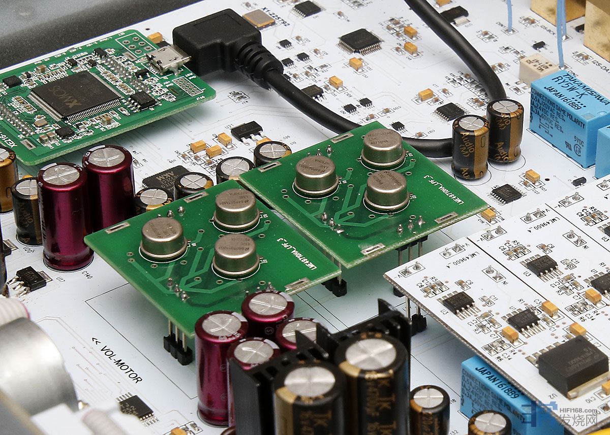

Mdac6 的解码滤波电路采用 6 只 LME49710HA 金属封装运算放大器,这个芯片由美国国家半导体公司开发,具有失真度低至 0.00003%,低噪声,高电压转换率等优良特性,而金属封装在性能指标等方面比普通封装更有优势。
LME49600 同系美国国家半导体公司开发的低失真大电流缓冲放大器,具有高达每微秒 2000V 的电压转换率,带宽 180M。
Mdac6 的 4 路全平衡输出电路均采用该芯片输出。
最后编辑eric 最后编辑于 2018-01-24 19:34:35
