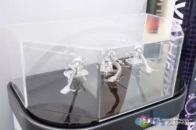

在2017年的慕尼黑展推出世界上第一支3D打印的钛合金曲线唱臂,未来还会设计唱头,以丰富自己的产品线。

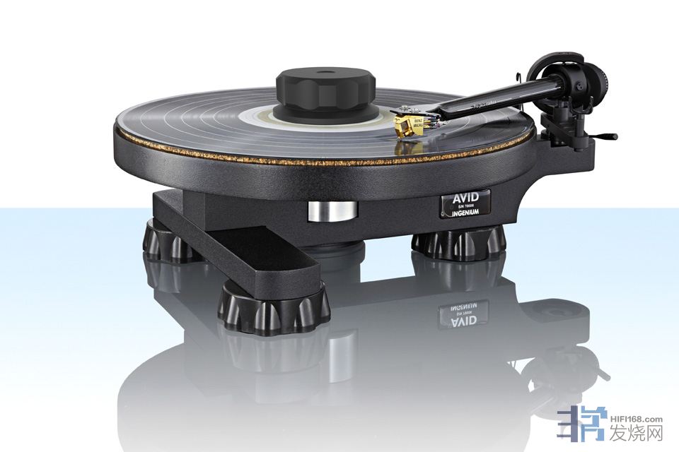

制作唱盘需要核心技术
黑胶唱盘看起来只是一个转动的盘子,英文 Turntable 会更加言简意赅地阐述这一特点。但为什么世界上唱盘光驱动方式就有直驱、皮带(线驱)、惰轮;又从避震方式分软硬盘;软盘又细分磁悬浮、空气悬浮、弹簧;唱臂分直线、曲线、正切……
上面的选项并无绝对的对与错,只有整体设计是否合适,有没加入新的技术和特殊的细节处理和提升等等。但对于入门的新手来讲,如何选择合适的唱盘组合才是个中的关键,Avid Ingenium 提供了整套的集成解决方案,并把自家顶尖的技术融合到这个最简易的唱盘之中。
每一家唱盘都有自己的理念打造最理想的唱盘,Avid 也一样。最理想的唱盘包含几方面,一是唱盘自身的谐振要低,自身的谐振包括马达电机的震动,转盘(platter)转动时可能产生水平和纵向的运动,尤其是低端的软盘(这就是为什么Avid在自家旗舰 Acutus 使用软盘而 Ingenium 和 Diva 使用硬盘)。二是唱盘受外界震动产生的谐振要低,尤其在低频播放的时候,低频段的声波会成为强大的力量冲击唱盘本身,按道理唱盘越重,复合材料用得越多,抵振能力越强。三是轴承转动的时候稳定性要高,减少套筒,转盘对轴承的影响,这就是为什么天价唱盘空军一号要用空气浮动轴承。第四是马达电机要稳定,确保转速的平稳。第五是最厂家忽略的一点:如何让唱片本身在转动时达到稳定——毕竟,唱针读取的,是唱片而不是唱盘
Avid Hifi的独门秘诀
部分意识到这个问题的厂家会用真空吸盘使唱片附于唱盘上,普通人则喜欢用不同的唱片压去保持唱片的稳定。但真空吸盘一来成本过高,二来是在本来就复杂的唱盘设计中加多一个装置,实际上对唱盘的其他部分可能产生影响

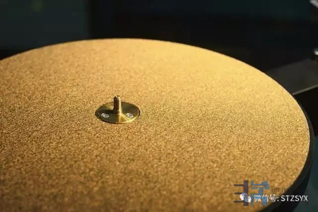

Avid仅仅是用唱片压吗?不是的,玩家会发现唱片压是特殊的旋入式,笔者当时向厂家订货觉得唱片压颇为特别,想多定几个,却被告知唱片压是Avid才能用的,并且有秘诀在其中,于是五月慕尼黑展后,笔者远赴英伦取经,才解开这奥妙(上海音响展三天都不告诉我,非得我要取西经)。
原来扭紧唱片压后,唱片会锁紧在厂家附送的一块高摩擦力水松木垫上,这块水松木垫是三文治结构的,两边是水松木,中间是热熔聚合物(复合材料)。为什么要这样做呢?一是金属 platter 本身或者因外力收到的谐振因为这块木片的缓冲不会传到唱片上,二是如果唱片直接依附在唱盘上,因为摩擦力低,而唱盘本身转动又有离心力,唱片就会产生类似滑动的运动。
实际上唱片的震动和不稳定是很容易得知的,为什么?玩黑胶的朋友一定知道唱片最外沿是没有任何音乐信号的,很多人以为嘶嘶的噪音是因为外沿有凹凸的沟槽,其实不然,一旦唱片本身没运动,外沿应该是静谧的背景。这点我们在英国测试Avid全系列的唱盘可以得知,因为型号越往高级上走,唱片压、旋入方式,以及整体设计的不同,外沿的低噪是逐步降低,到了顶级Acutus 就几乎没有任何外沿噪音。
平时我们没留意是因为音乐信号盖过了这些噪音信号,而实际上这些噪音是存在的,这就是Avid与众不同的设计,你可以听到原来黑胶的背景是可以如此静谧,实际上很多模拟老手的玩家都知道,黑胶玩得好,其实背景的宁静度不会比数码系统差,而且数码系统的毛躁感,黑胶是完全没有的。

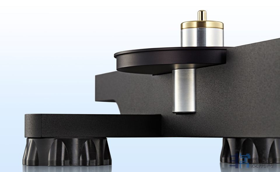

蓝宝石轴承
蓝宝石并不是蓝色的,它是存在自然界中很坚硬的材料,很多名表的镜面就是采用蓝宝石制造的。符合轴承要求的旋转精度高,灵敏度好,不易磨损。而普通的黄铜轴承在多年使用之后,因为磨蚀严重,轴承的旋转精度下降,会在多年后的唱盘水平稳定中体现出来,这个是笔者亲身的经历。

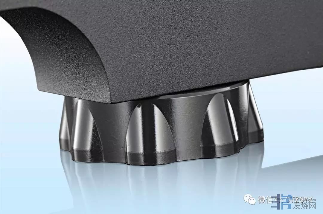

除了扎实的用料外,Ingenium采用的是三个啫喱脚避震,这样桌面的震动就会被啫哩吸收不会传导到金属部分。那金属部分如果有震动怎么办呢?原来它的轴承部分不包含底座中,而是另外安装上去的。因此通过图片你可以看到黑色的底座实际上是和轴承部分分离的,而不是像很多唱盘一样,轴承套筒与底座一体,这个分离的设计使轴承的转动更加稳定。

而整套的Ingenium配备了Pro-ject 9CC寸唱臂,这支臂被很多唱盘厂家广泛地采用,其中包括Linn Majik LP12。碳纤维材质自重轻,拥有十分良好的动态捕抓能力和细节捕抓能力;其次是刚性高,就算有很强大的外力震动作用影响,都有能力抵御,而过往很多唱臂使用的金属材料或者其他活性材质,则会有金属铃震和因为外界震动而带动谐振等问题,但很多所谓“老臂”依然能够卖出高价,真的匪夷所思;而且唱头可以直接安装在唱臂上,不需要唱头壳转接,能够提升循迹能力。
另外配备日本Nagaoka MP110 MM唱头,这个小众的日本品牌在重播爵士乐很有味道,中频音色甜美,低频亦有不错的量感,而MP意思为Moving permalloy,即钢磁,在如此价位性价比相当之高。
安装十分友好
Ingenium配件不多,安装十分简易便捷,但用家依然需要自行调整唱臂和唱头。最好当然是在当地寻找泽森的经销商购买,当地经销商可以上门安装调校,以确保唱盘发挥至最佳的水平状态。
