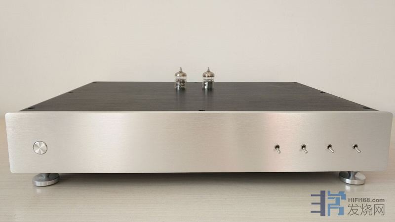

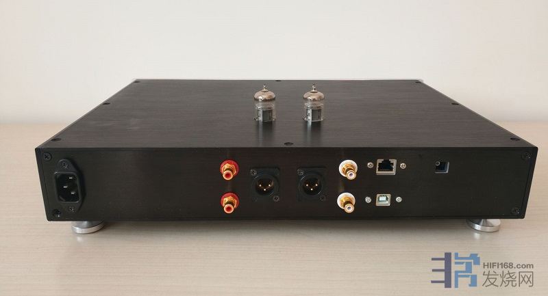

        打造这样的配合PC使用的解码器就成重中之重。而且要求多么高的配置PC都不会给解码器带来电磁射频干扰。经过一年的反复实践研制,这样的Network AudioDAC解码器终于诞生了。
       采用纯RJ45和光纤网络接口,只保留USB接口。通过网络可以播放码率24.5MHz以下任何数字音频流。而且解码器内部做到对数字音频流进行精确的时钟同步。

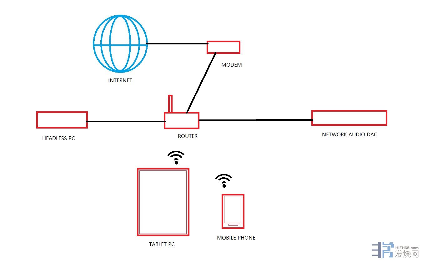

       同一网络任何一台PC都可以连接。播放本地或网络音频流。手机或平板电脑遥控。极大提高了便利性。
        当采用网络光纤连接时可以说从物理上彻底隔绝了电脑的电磁射频干扰。折腾PC已经没有任何意义,专机不复存在!由于数字音频处理的实时性现在制约良好播放的反而是PC硬件内部带宽和CPU的运算能力。但是随着PC硬件的发展,这些制约都会迎刃而解。可以说PCHiFi才是真HiFi

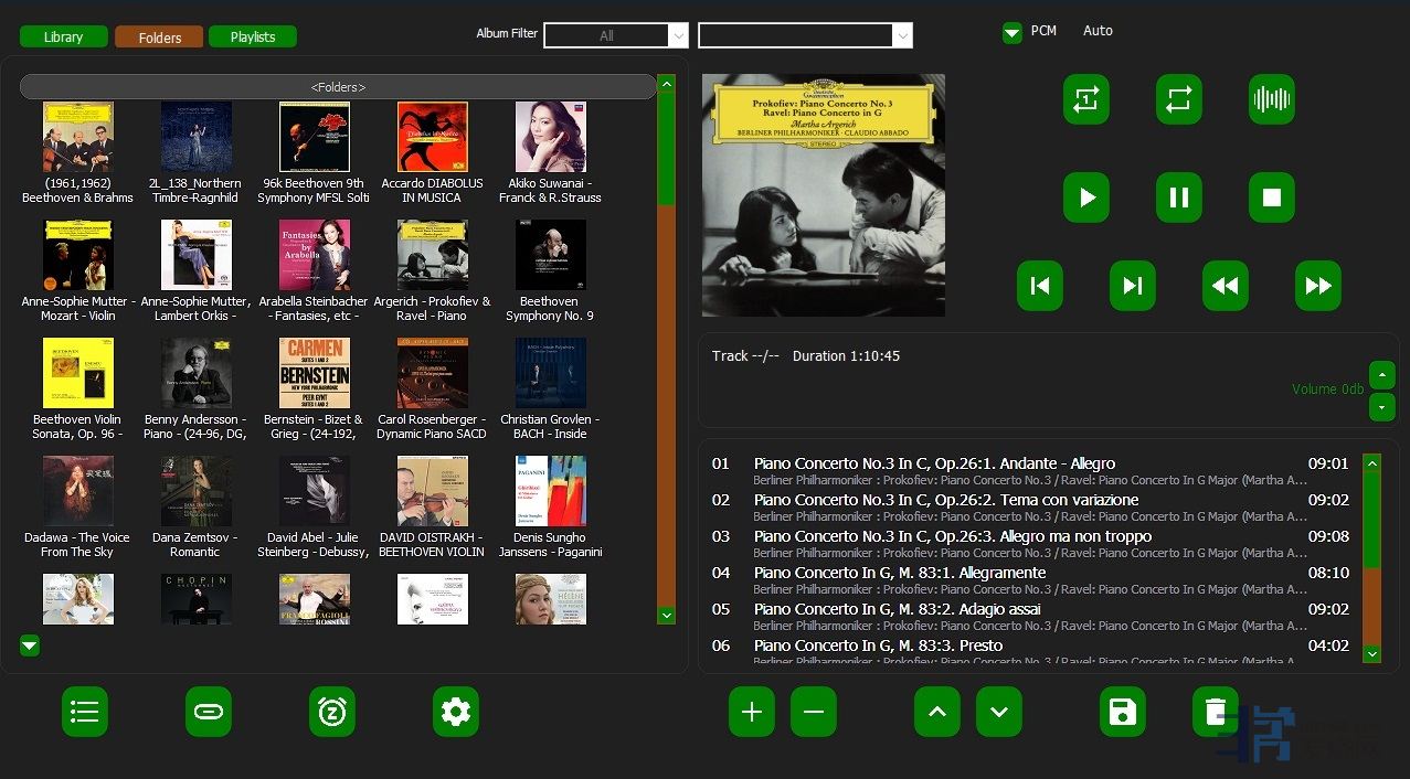

功能全面的数字音频管理软件

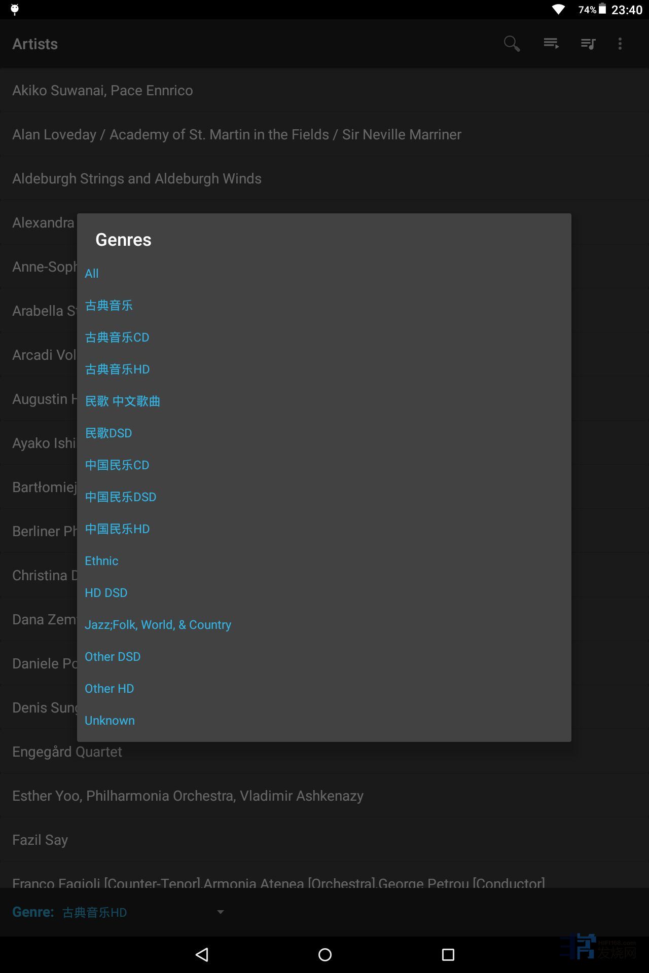

过去数字音频的tag信息应用有限。如前所言不同采样频率不同格式的数字音频文件有着不同的量化噪声的特征,另一方面我们也可以利用不同的数字处理调整出自己喜欢的味道。这时tag信息就大有作为。这里一个前提数字音频文件tag信息要完整,也可以根据自己的喜欢个性化tag信息。MP3tag软件个性化tag信息非常方便。

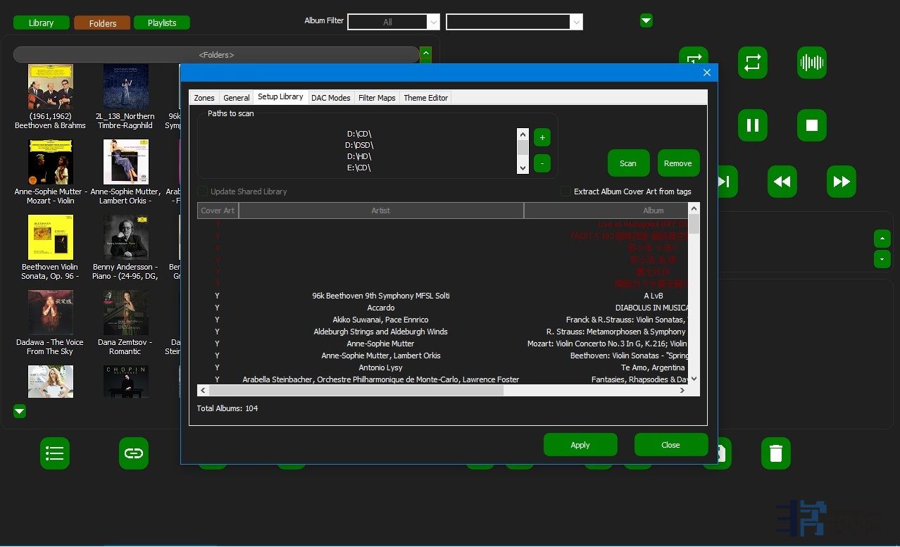

添加数字音频存放目录,这里数字音频再不特意用按类别分目录存放。

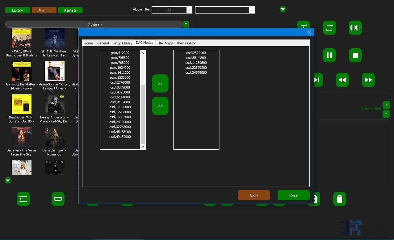

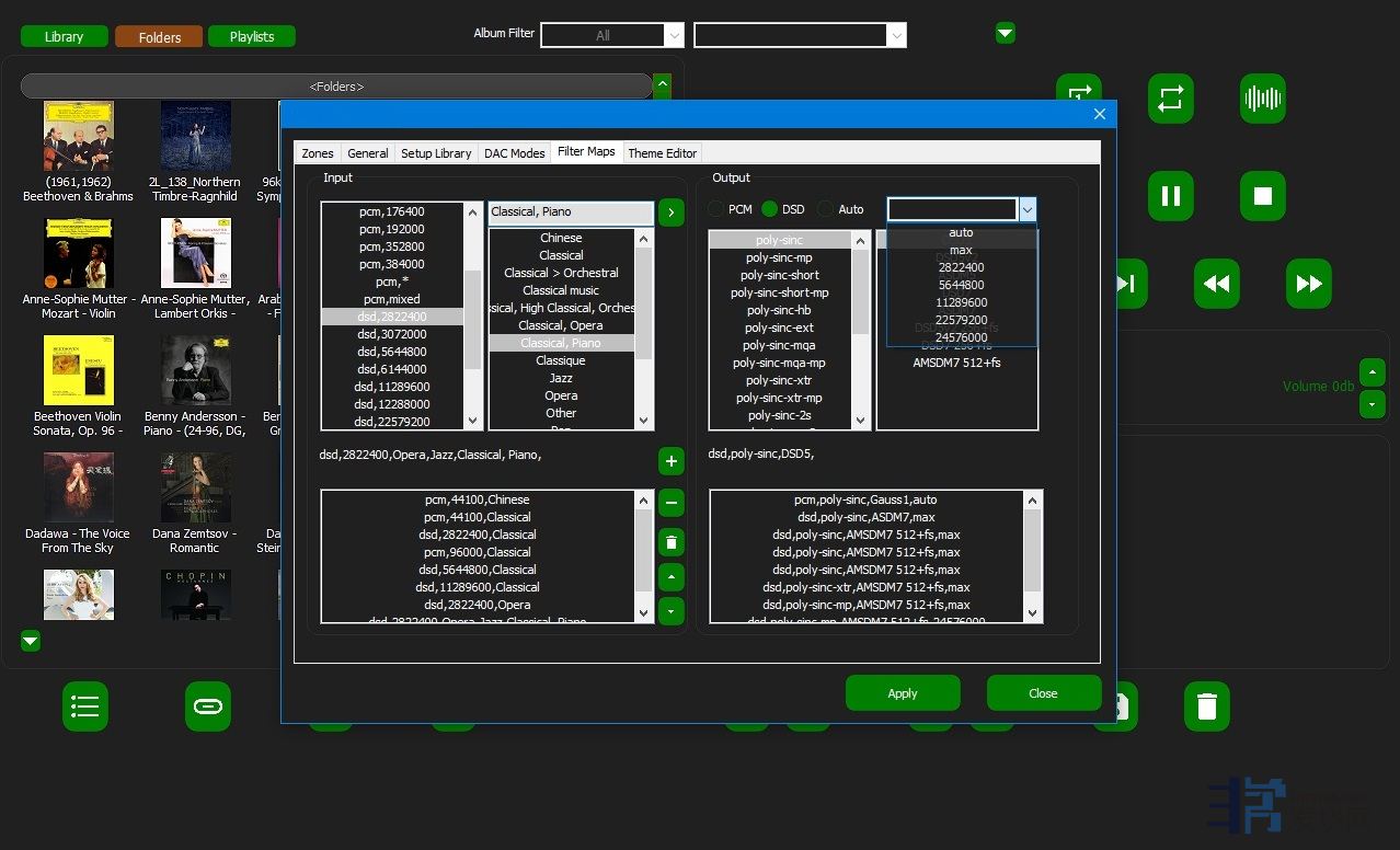

设置我的解码器采样率输出模式。
根据不同采样频率、音乐风格选择不同的数字处理模式和输出频率。
设置完成,软件按设置条件自动分类。播放时按设置输出,再不用反复设置了。

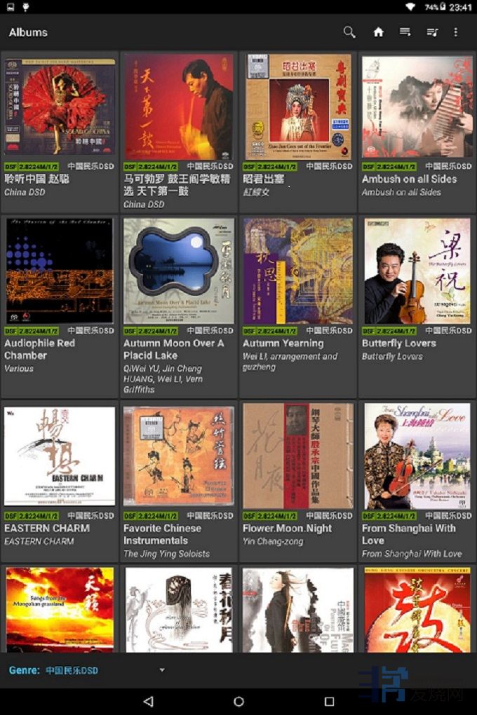

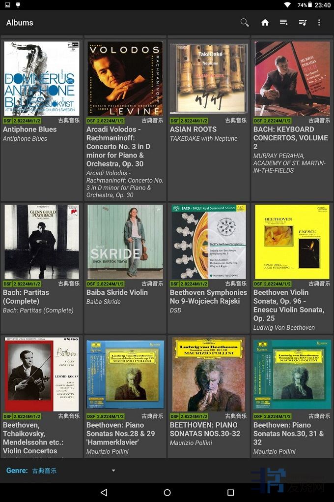

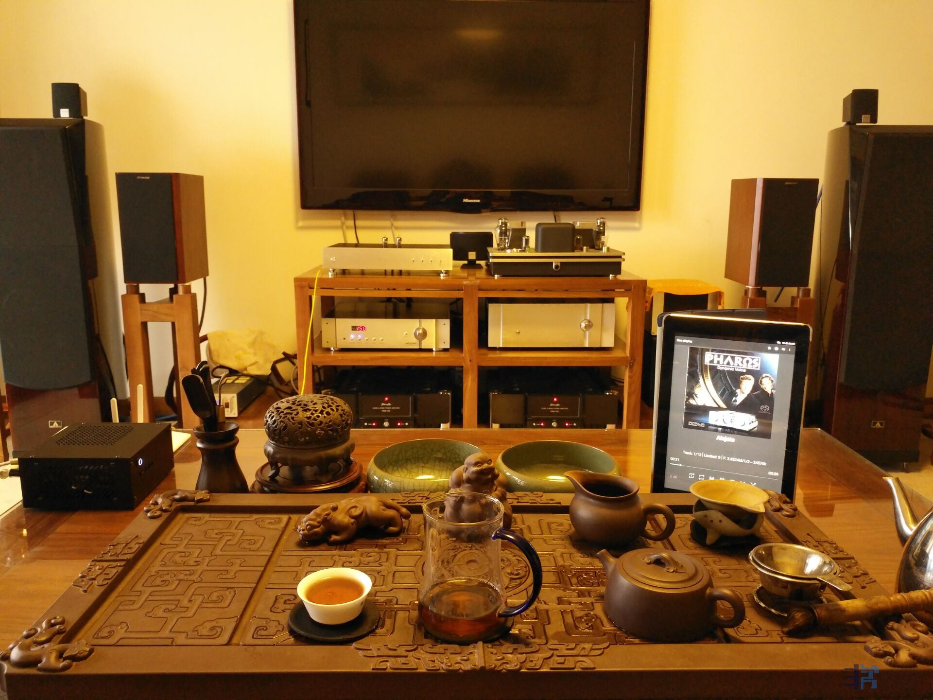

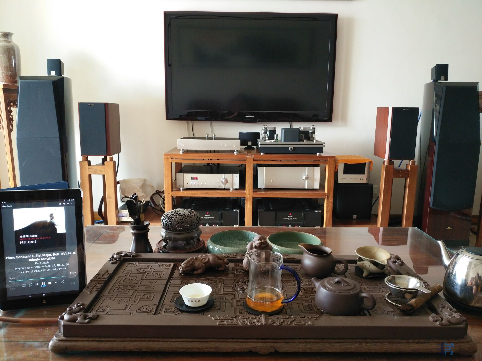

今天吧电脑挪到书房。解码器和电脑用光纤连接。彻底隔离电脑电磁射频影响。
所有数字音频文件用MP3tag分类编辑好。平板电脑可分类查询。
