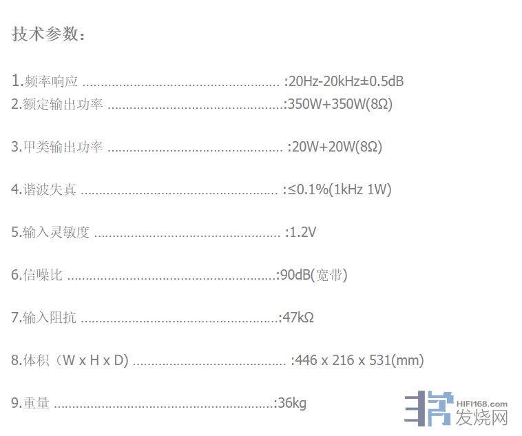

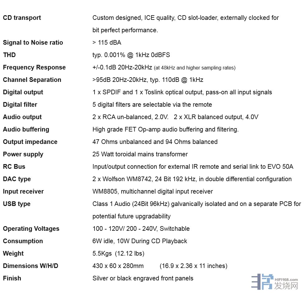

我现在的CD机是朗泉50CD,有前级功能,之前和朗泉50A功放是一套西装,50CD可以开启前级功能,50A功放直通做后级。因为计划近期收ATC19,所以想买个PSD350这样的大功率纯后级,不知道50CD开通前级功能接PSD350在参数上是不是能够匹配,下面是50CD和PSD350的参数,麻烦各位老烧帮忙看看,多谢!

完全可以的,CD机RCA输出2.0伏,XLR输出4.0,输出阻抗47欧,功放灵敏度1.0伏,输入阻抗47K

能响。声音如何不敢说。CD机的前级功能只是音量衰减。和在后级功放前加电位器,效果相当!!!
