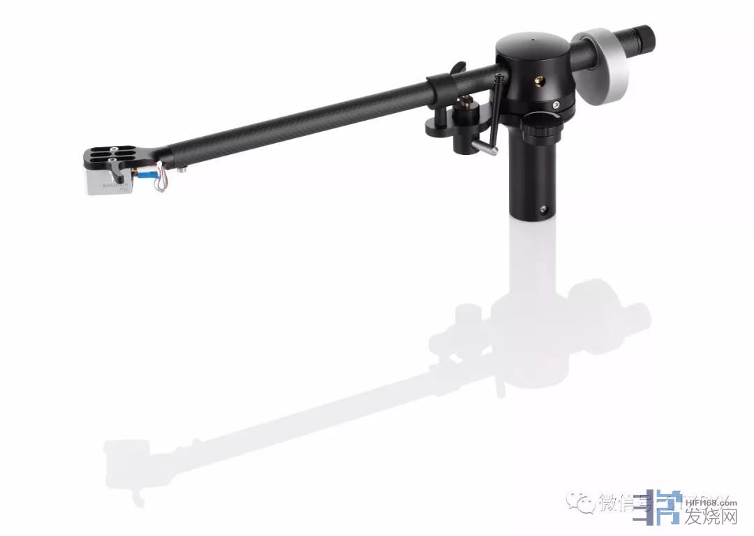

唱臂有哪些种类?
这次我们讲解一下唱臂,当中主要分了两大种类:
支点臂:支点臂是以支点固定在转盘的一边,以圆周运动(弧形)划过唱片。▲

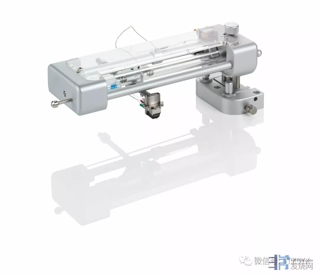

直切臂:理论上,直切臂可能为最理想的唱臂,因为在物理特性上,直切臂所搭载的唱臂、唱针能够一直与唱片的圆保持同一个角度切入,不会有循轨误差,从而达到拾取信号的最佳状况。▲
不管哪种唱臂,唱臂最主要的工作就是搭载唱头,让唱针拾取信号。如何让唱针拾取最多、最正确的信号为第一重要,所有唱臂的设计概念皆为了完成这个任务。
应用在市面上大部分的都是支点臂,同款唱臂长短方面各有风格。支点臂一般长度都是 9 吋、10吋、12 吋,形状上有直管臂、S 形臂和 J 形臂(主要形容唱臂管的形状),在大家口中 9 或 10 吋的就称为短臂,12吋就称为长臂。
12 吋臂较适合听古典,因为唱臂较长的关系,循轨误差比较少,所以进去唱片最内的曲目时的失真(拆声)也比较少,比较稳定。9 和 10 吋臂较适合听流行曲、摇滚,因为唱臂比较轻,反应也比较灵敏,音乐感相对较强。其实长臂短臂及不同形状的臂管各有优点,风格不同,玩家可以因应自己的喜好而决定配搭方式。当然唱头上的配搭也很影响声音取向。

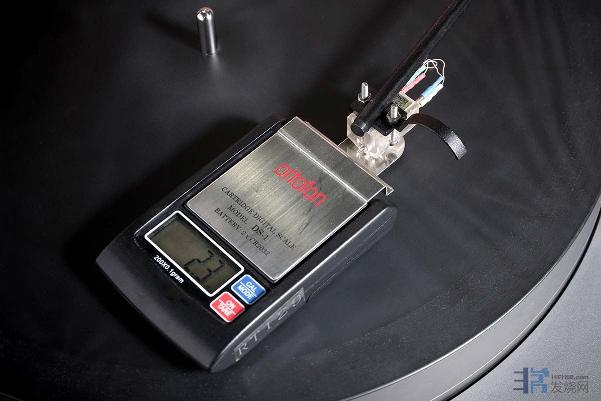

在调整针压方面,最好准备一个针压计,这样无刻度也可调整针压,也较为准确方便。先将唱臂的尾锤调整到刻度 0 的位置,转动尾锤调校所需的针压,有时需要松开螺丝才能转动尾锤,不能强行扭动。基本上偏压的数值调到和针压差不多就可以了。

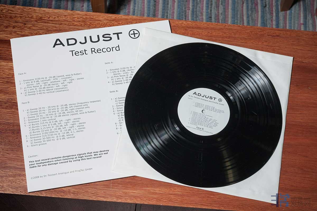

以上的步骤都调好后,把唱片由头到尾播一次,唱臂的调整如有问题,有机会在播放音乐的时候,去到内圈失真会很大,可能会有跳线的情况出现,甚至有机会完全不能播放。所以一定要把唱臂、唱盘、唱头三样调整到正确。
这样子基本上唱臂就已经调好。再下来的微调部分,就很考验自己的功力。

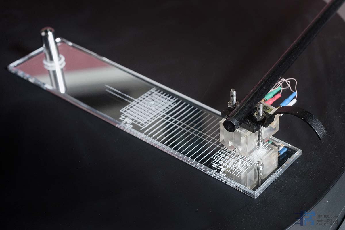

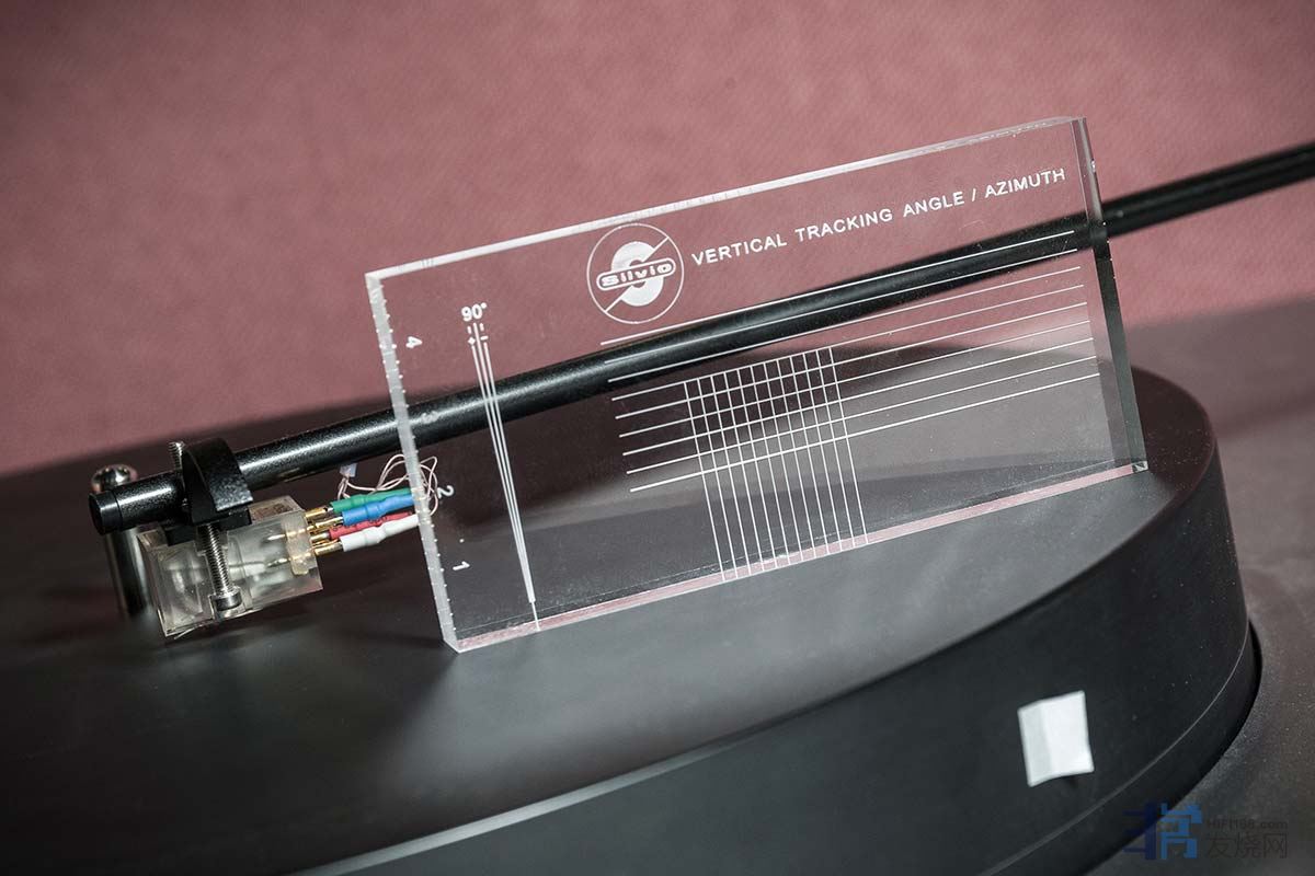

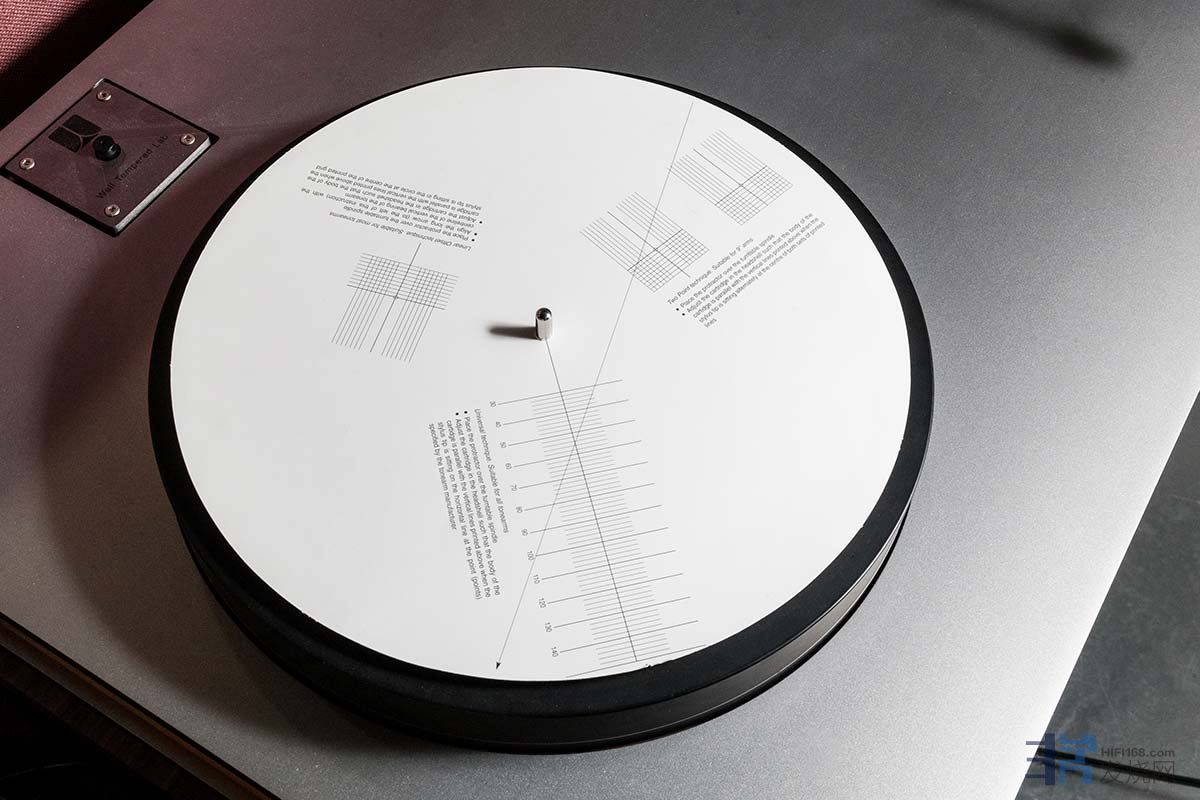

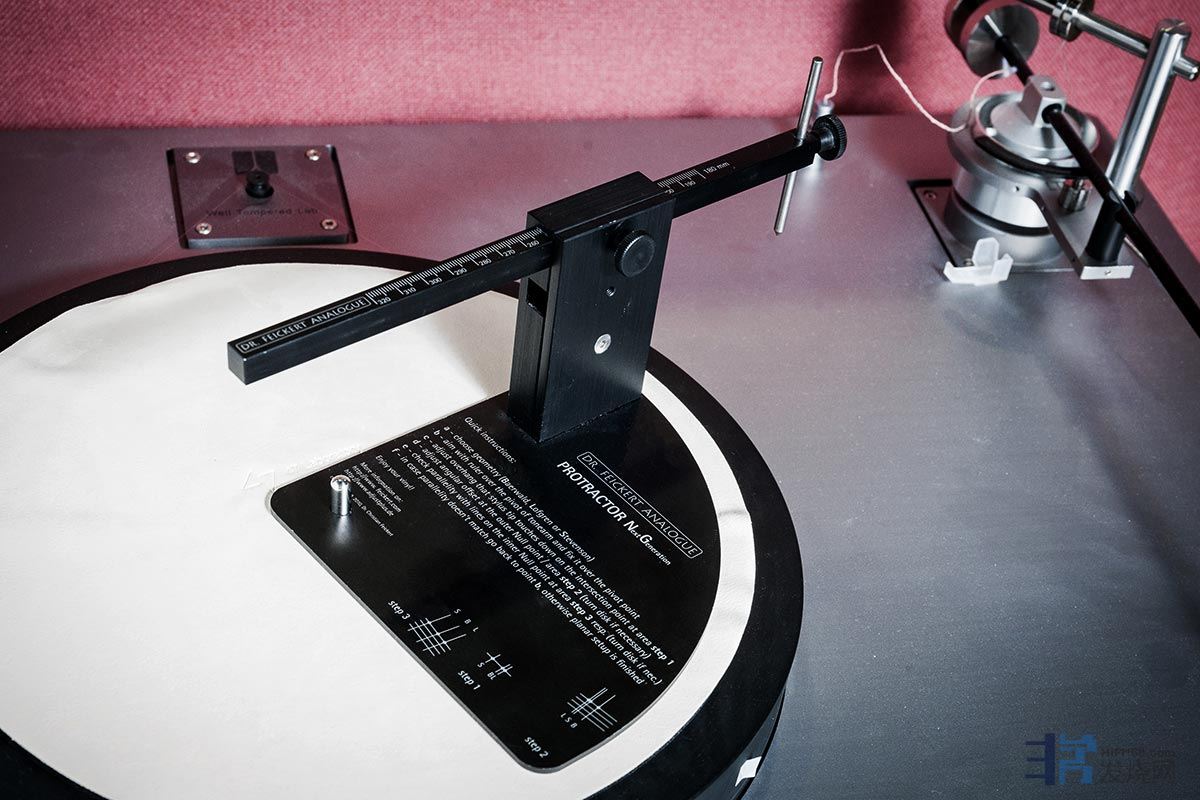

如果去到高阶一点的唱臂,可调整的空间就会大很多,需要的工具也相对较多,例如要调唱臂 VTA的尺、计算唱头超距的尺,这些都是比较常见的调臂工具。
调黑胶这个考人技术了
