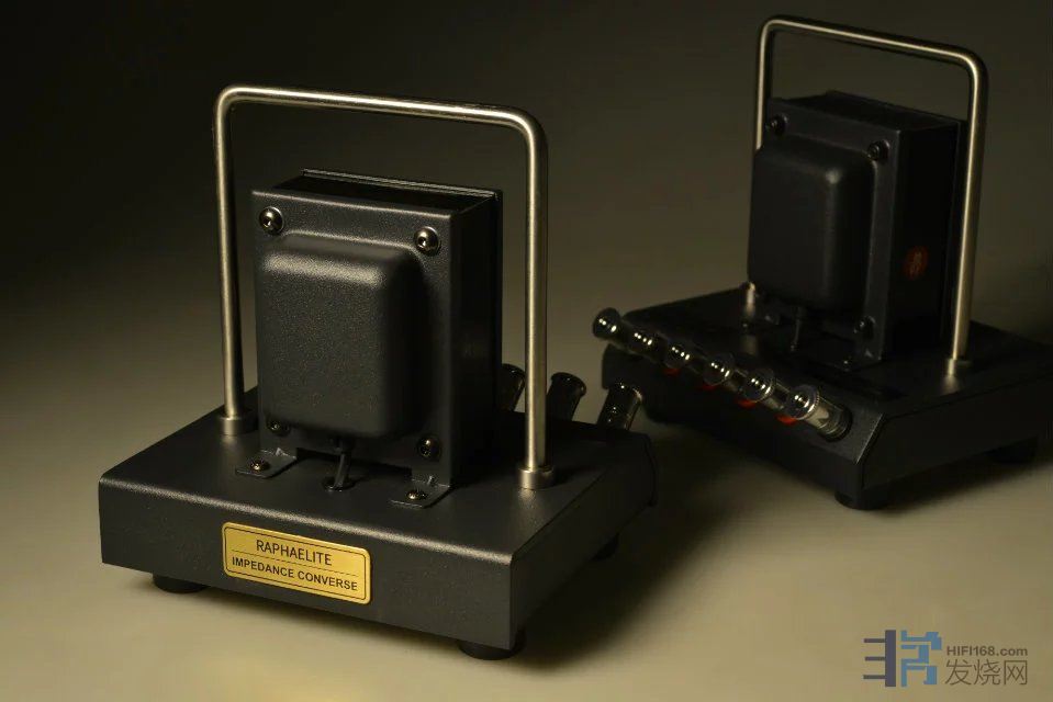

以前在上网的时候看见一种叫音箱阻抗匹配器的东西,也叫自耦阻抗匹配变压器,据介绍是帮助功放和音箱匹配的用途,能更好的让功放驱动音箱。本质上就是一种变压器,就是一种输出变压器。如果是这样的话,我们在功放后级接一个输出变压器而后再接音箱,那岂不是可以提高功放的驱动力?望有这方面经验的同好探讨一下。我贴一张网上的图片。

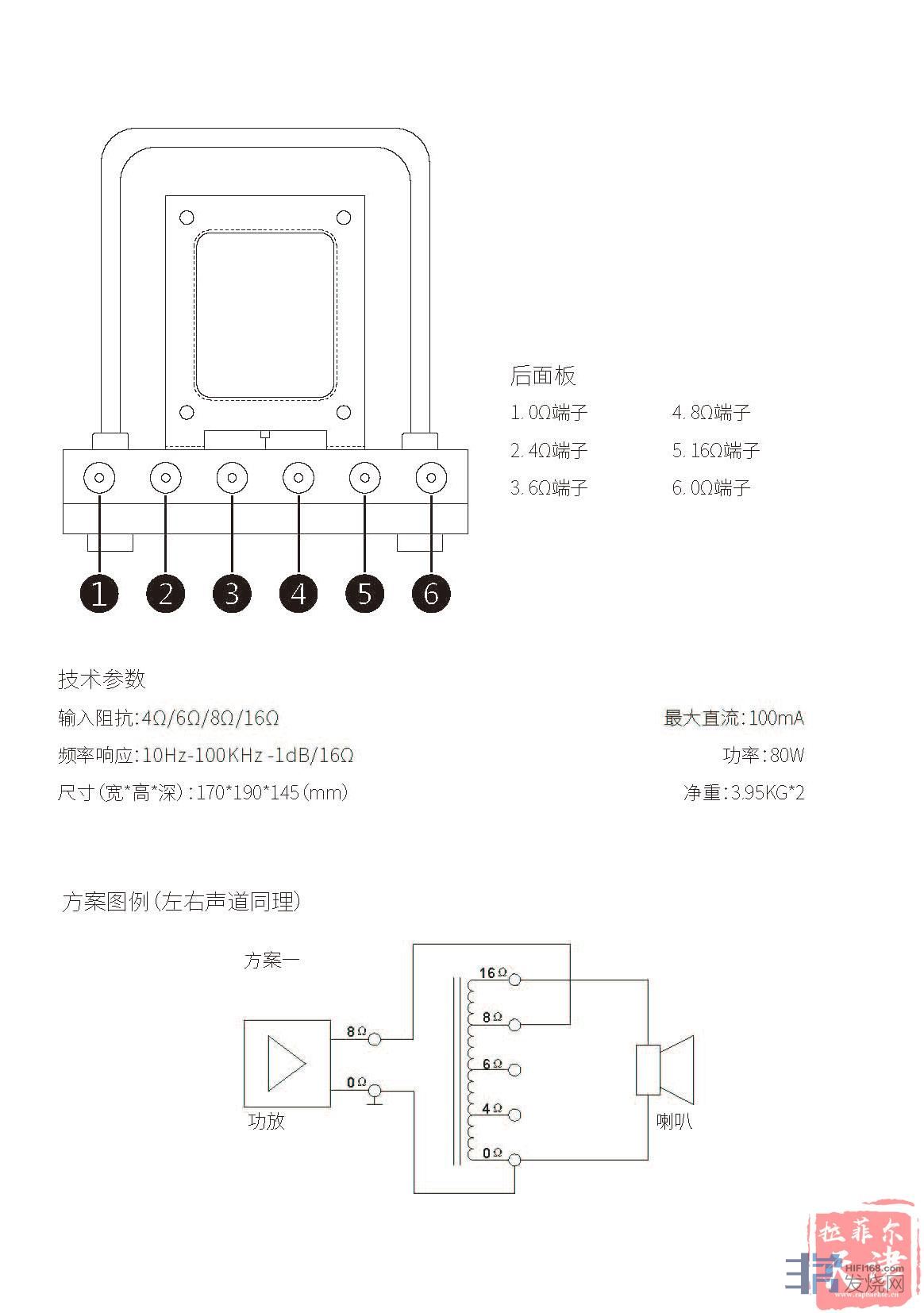

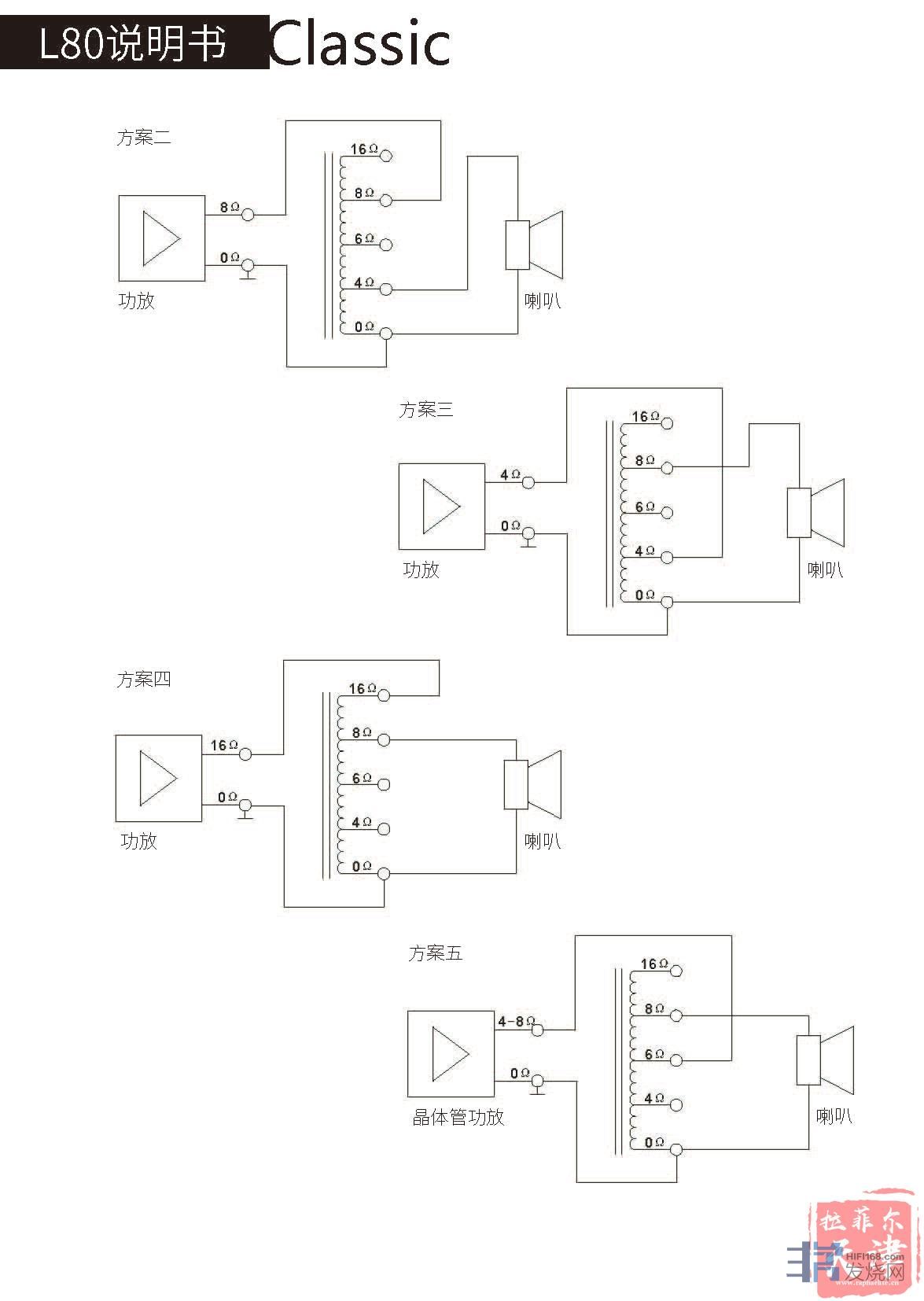

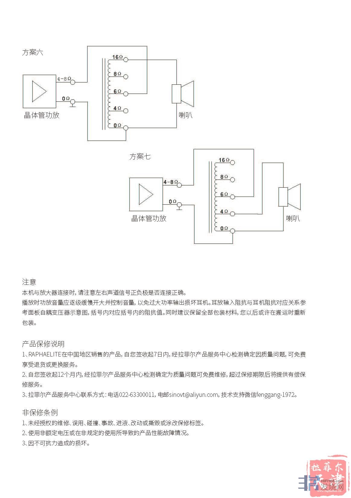

原有的介绍。

研究了一下,就是类似胆机的输出变压器。如果真有改善的话,我们在后级接一个输出变压器就能大幅提高音质,岂不美哉!
