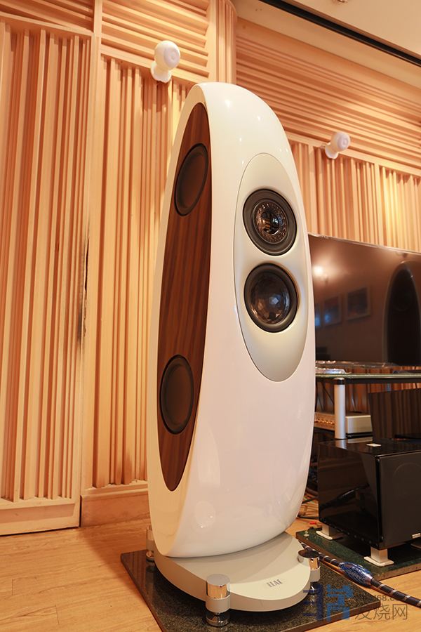

涵盖七个八度的X-JET同轴单体

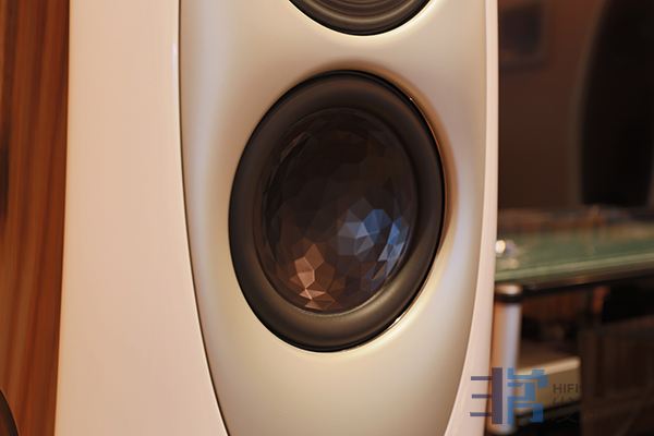

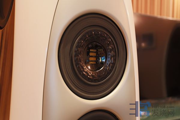

有了JET,Concentro还加上了同轴单体的应用,那就是X-JET单体,把平面振膜中音单体与JET结合再一起,形成完美点音源设计。X-JET最重要的技术突破,就是用单单一个同轴单体,涵盖了7个八度音(octave)。这是什么意思?以钢琴来说,大约涵盖了8个八度音,若以人耳聆听的频率响应20Hz~20kHz来说,涵盖了10个八度音,所以单单一个X-JET,就能包办人耳聆听范围的70%,剩下的30%是低频与极低频,则靠更大尺寸的单体来补足。
一个X-JET同轴单体,可以涵盖70%的人耳聆听频段,而且同轴设计把高音与中音的发声点重迭在同一个「点」上面,可以达到精确的音像呈现。一般点音源设计把高音与中低音单体尽量靠近,上下摆放,可是两者的发声点还是有一点距离,当声波扩散到耳朵接收聆听位置时,总还是有些许的误差,可是X-JET的同轴设计,让声波在音箱单体工作范围内,可以几乎没有误差地扩散到耳朵。

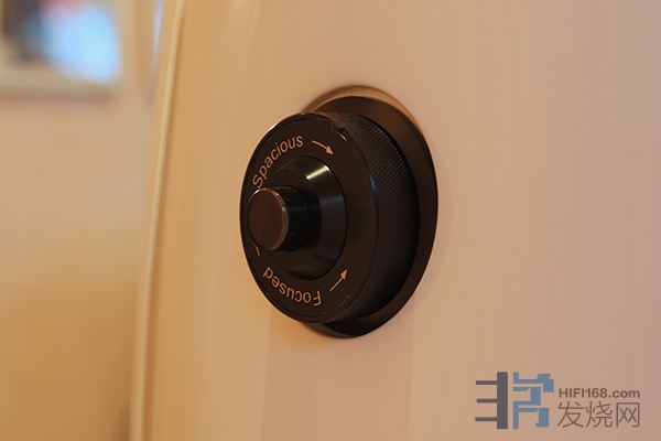

装在Concentro上面的X-JET,外观上与FS 509 VX-JET有点像,不过我问Rolf的时候,他说Concentro的X-JET是专门量身定做,中央的JET 5气动式高音内部还有修改,与标准的JET 5不一样。还有,X-JET还设计了可微调控制,调整JET 5高音的前后位置,原厂称为VX-JET技术,藉由高音单体位置的前后移动,调整Concentro投射聚焦的距离,这项指向性的调整技术,在2006年获得专利,在Concentro音箱背后,有一个调整旋钮,上面写着Focused与Spacious两个方向,用来调整音箱的聚焦与扩散,想要凝聚清晰的音像,或是宽阔深远的音场,可以利用VX-JET技术来微调。
低频还是需要大容量音箱

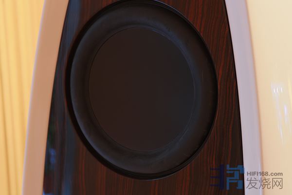

虽然X-JET结合JET 5气动高音与平面水晶表面振膜中音,创造出7个八度的宽阔频率响应,可是低频依然需要大尺寸单体与足够的音箱容积。Concentro搭配了220mm低音单体,两侧加上4个250mm超低音单体,让低频延伸达到18Hz,甚至比人耳聆听范围的20Hz还要低2Hz。如果以分频点来看,X-JET负责360Hz以上的频率,一路延伸到50kHz,
120HZ~360Hz的低频由AS-XR低音单体负责,而那四个摆在两侧的250mm大口径超低音单体,用来重现120Hz以下的低频,用这样的「分工合作」来看,X-JET的负担最重,而低音与超低音单体工作范围相对轻松许多。
要应付到18Hz的低频延伸,四个超低音单体摆在Concentro音箱两侧,内中的设计还有玄机。大尺寸超低音单体工作时,绝对会产生庞大的振动,如果要靠音箱箱体质量来抵消振动,那么Concentro恐怕重量要再加倍,可是这款旗舰音箱重量已经到了140公斤了,再重并非做不出来,而是几乎难以搬运安装,所以Elac拿出他们设计超低音的绝活,制作Push-Push与Push-Pull的双重抵销结构,让超低音单体工作时,因为单体的同向与反向工作,产生相互抵消的力量,把超低音单体工作时的振动消弭于无形。Rolf来台湾参加音响展时,就玩过把一元硬币立在Elac超低音上,就算超低音轰轰叫,立起来的硬币就是不会倒,显见超低音音箱箱体的振动,已经相互抵消掉,所以不会把立起来的一元硬币震倒。

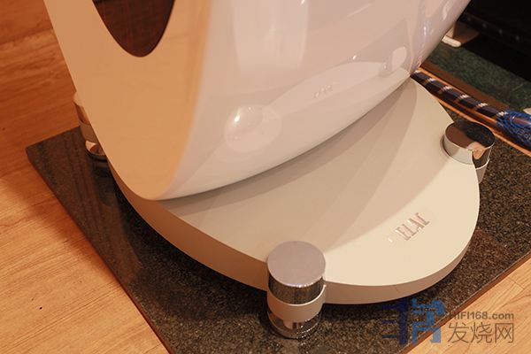

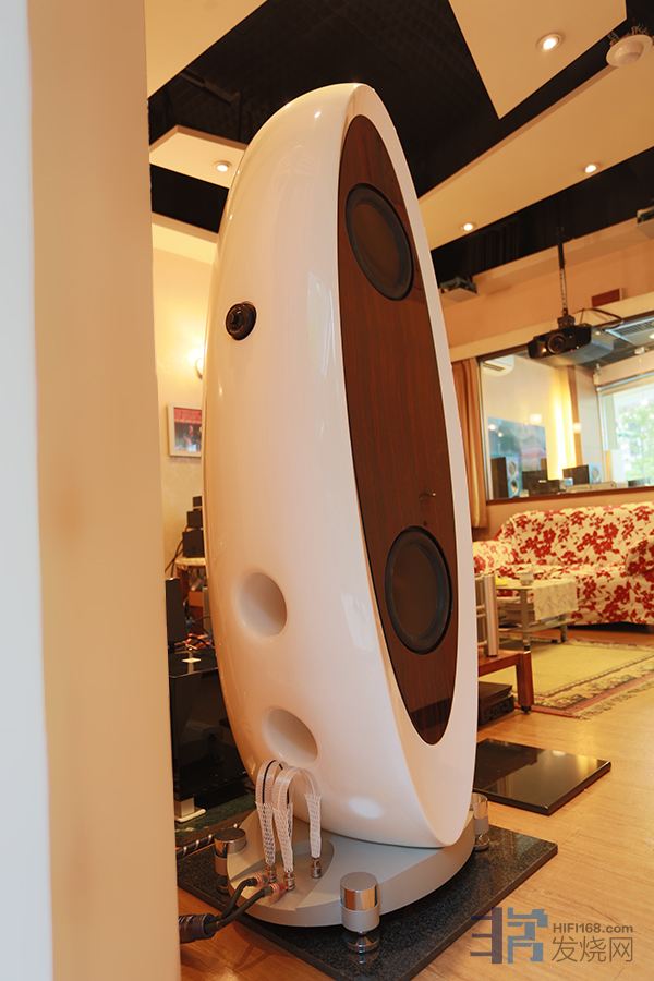

作为九十周年纪念音箱,Concentro绝对是重量级制作。音箱重量高达140公斤,铝合金底座重量就占了25公斤,加上椭圆型音箱箱体,巧妙地达到音箱内部无平行面,打消箱内驻波,这款地道的四音路落地音箱,成为Elac对Hi End音响的最高技术宣言。

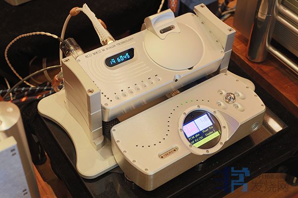

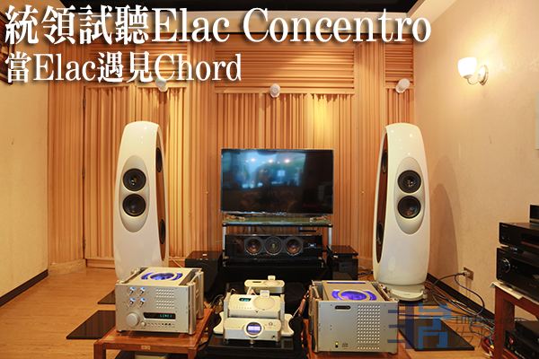

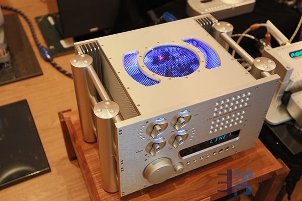

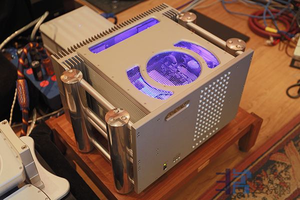

来统领音响试听,骆老板搭配了全套英国Chord顶级系统,CD转盘式Blu MKII(Scaler Technology),全新问世的新产品,刚刚才抵台,火速送到统领音响,DAC是旗舰DAVE,加上CPA-8000前级与SPM 4000后级,全部是Chord最高阶的器材。
我从Joan Baez的「Diamond and Rust in the Bullring」现场演唱会录音开始,听「No WomanNo Cry」,现场音乐会的能量庞大,可是我刻意推大音量,却没有明显感受到低频驻波的干扰,低频能量向前涌现,沈稳有量,且形体凝聚,其实我一开始就拿Joan Baez的现场录音,就是要先听听看是否会产生低频驻波,因为统领音响的试听空间并不算大,相对Concentro体积很大,本来以为可能会因为空间容积的限制,让低频不易宣泄,没想到低频却能收敛凝聚得这么漂亮。
我环顾四周,原来统领这间试听室并不是标准的方正空间,墙面看起来是斜的,可能因此避开了等距反射产生声音驻波,此外,我相信巧妙的调整也是关键,问了骆老板,他很客气,没说太多,但是我知道那是多年累积的经验,在自家试听室里面找出最好的位置。因为是近场聆听,我所做的「皇帝位」声音定位最准确,不过Elac音箱的声波扩散性能非常好,即便我靠左边坐,或是轻松在试听室里面走动,都能听见宽阔的音场。
