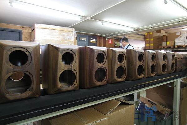

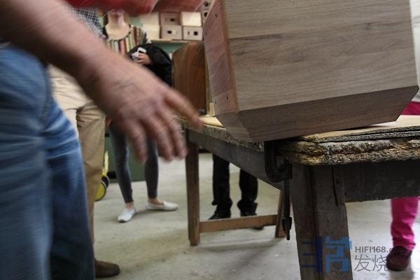

有些公司为了追求较高的生产效率,会把木头送入长条状的烤箱让木料干燥,这种烤箱并不是把木头烤熟,而是一边保持通风,一边维持烤箱内部相对干燥,让木头里面的水分慢慢让干燥的空气带走。其实无论从时间效益、最终含水率、干燥后木材稳定性、胶着性、防止霉变虫害等角度来看,人工干燥都优于自然干燥,但Diapason讲究一切遵循自然,所以他们宁可用更麻烦的自然干燥方式。在制作箱体时也会采取许多措施来防止箱体开裂,以Adamantes 书架箱为例,箱体是由40根原木条粘合而成,而不是简单以整片核桃木制作,每根木条都有沟槽加上特殊胶水黏合,经过两个月的高压定型才开始下一步工序。这种胶水黏性很高,贴合时胶水并不是完全硬的,中间可以容许小于0.1mm的误差,即便时间久了原木可能产生若干变形,中间的胶可以填补空隙,所以使用Diapason不用担心箱体会有任何开裂现象,只管欣赏好音乐就是了。但是原木的密度不均匀,Diapason又是如何克服箱体谐振,尽量降低音染的?Alessandro说有的产品是通过将箱体做得又重又硬来抑制箱体谐振,这种方法有一定效果,但容易使声音变得缺乏生气和温暖感。也有人利用不同材料结合成三明治结构,因为任何材料都有谐振点,当不同材料结合在一起,厚度与密度发生变化,谐振点也跟着改变,如果能拉低到人耳不易感知的频率,那么音箱本身的谐振就不会产生影响音乐的额外失真。Diapason希望以一种更“自然”的方式来解决这个问题。首先是尽量减少箱体的平行面甚至完全没有平行面,这样在先天上就破坏了箱体内驻波的生成条件。其次,Diapason音箱的前障板被切割成多个平面,这样使前障板的各处厚度产生差异,不同厚度的障板谐振点各有不同,当谐振产生时彼此因“各向异性”而将谐振抵消。第三,Diapason音箱内部也经过切割,是凹凸不平的,当箱体内声波发射到这些部位时能量会被扩散并配合吸音材料转成热能而大幅降低。好像敲一块平坦的木板会觉得梆梆作响;但如果敲一块有许多凹凸的木板时,响声会明显减弱,特殊的箱体内壁结构有利于声波能量的吸收。

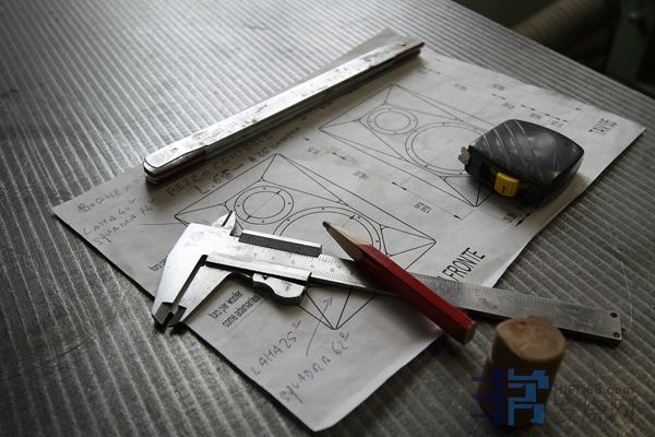

Adamantes原始设计图▲

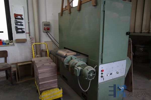

没有先进的数控设备,一部打磨的机械高龄超过50,甚至古老的木工刨刀仍在使用,木匠Loris就这样慢慢生产出所有的Diapason音箱▲

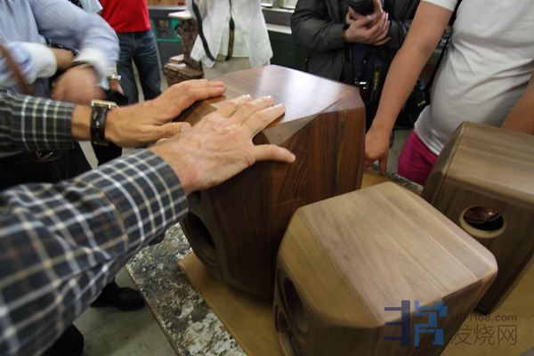

制作的实木箱有着自然木纹,每一只箱体都是独一无二,最后还要涂刷特殊配制的油漆以更好的展示实木的色彩和纹理,并保持实木的呼吸。或者加上有颜色的饰板,饰板采用了与著名的Italian Propellers 游艇相同的烤漆技术▲

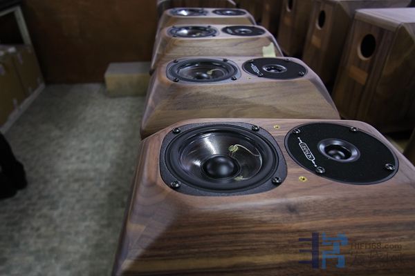

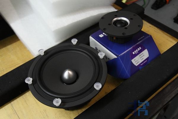

Diapason使用的单元分别向Seas与Scan Speak订制,由于采用低音直驱技术,分音器及其简单▲

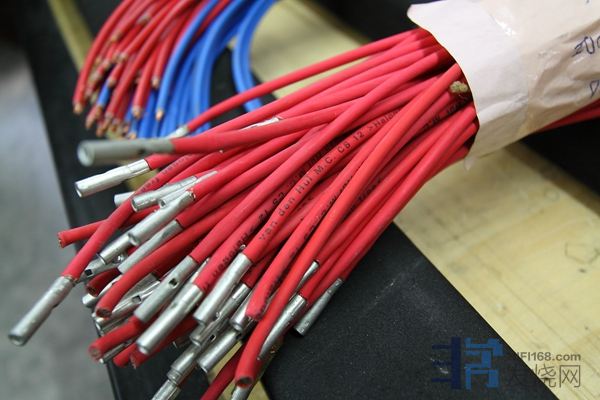

箱内接线使用Van den Hul的CS系列镀银无氧铜线,分频器的元器件经过严格的筛选,配对误差少于1%▲

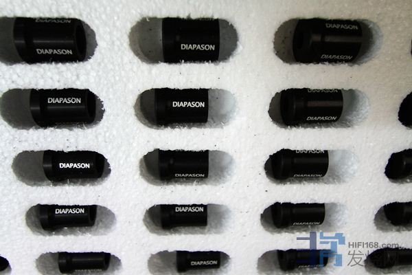

包括喇叭接线柱在内的金属配件,由布雷西亚的军工企业协助加工▲

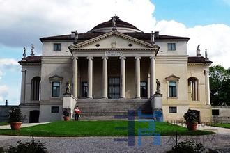

木箱厂所在的维琴察拥有众多的帕拉第奥建筑艺术,十六世界帕拉第奥用古典建筑的原理为维琴察的贵族设计了许多乡村别墅,其中最著名的建筑之一就是拉普拉别墅▲
