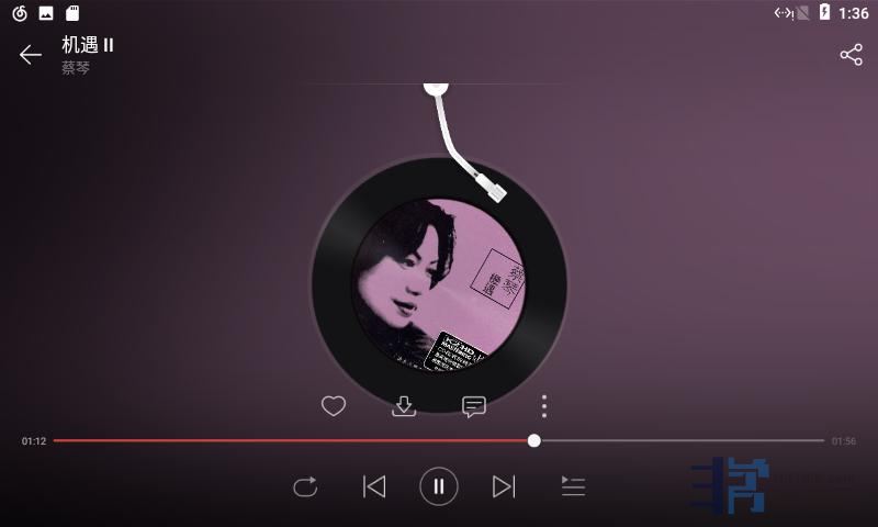

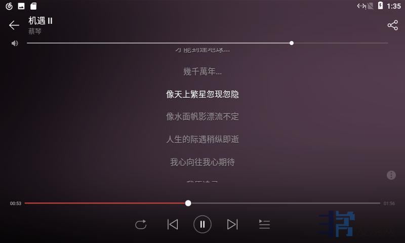

    在测试了SHD20安卓平台的使用网易云音乐和QQ音乐的在线播放后,感觉出来的音质跟平时用手机听,完全不是一个级别,音质好太多,使用也很方便;安卓有很多不错的app,很好体验了网络的便利,既然有良好的网络功能,那么在Linux系统下,播放NAS上的音乐又是怎么样操作呢?

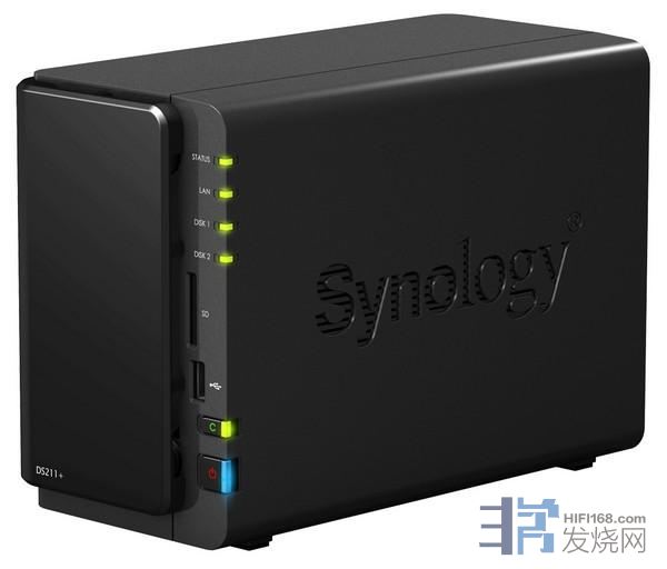

    为什么要用NAS,主要是为了方便,随着近年来科技的发展和智能设备的增加,大家平时记录生活的照片或短片多了,自拍、随手拍、旅游风景、生活点滴图片……,手机的不断更换以及手机自身存储空间的有限,需要有另外的存储地方,家里添加个NAS保存各类照片、短片,记录美好生活还是很方便的。
当然对于发烧友来说,高品质的无损歌曲也是我们需要存储的主要部分,高品质的无损音乐,一般采样率高、信息量丰富、文件大,近年来兴起的一些母带音乐、SACD文件,比如随便一个ISO文件就几个G空间。
    这些年数字音乐的发展,我们不需要像以前那样存储一堆碟片或者黑胶了,但是目前发烧友也需要几个硬盘来存储这么多无损音乐, 所以大存储空间的NAS就成为一部分发烧友的选择。
NAS(Network Attached Storage:网络附属存储)是一种将分布、独立的数据整合为大型、集中化管理的数据中心,以便于对不同主机和应用服务器进行访问的技术。按字面简单说就是连接在网络上,具备资料存储功能的装置,因此也称为“网络存储器”。它是一种专用数据存储服务器。

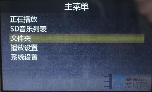

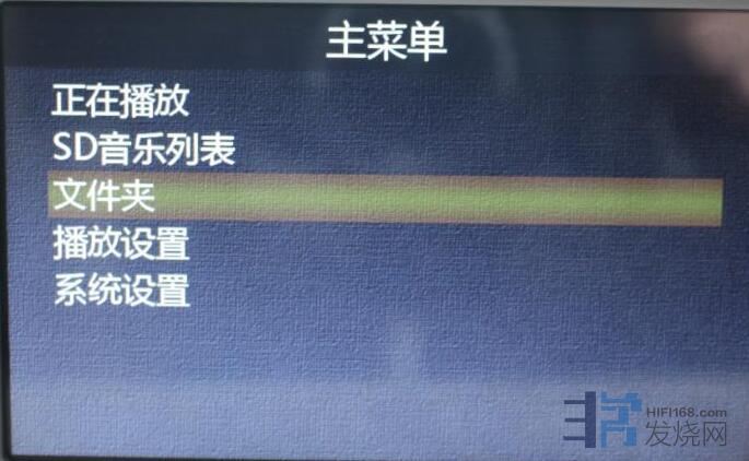

    开机后进入主菜单界面,在主界面选择播放设置选项;

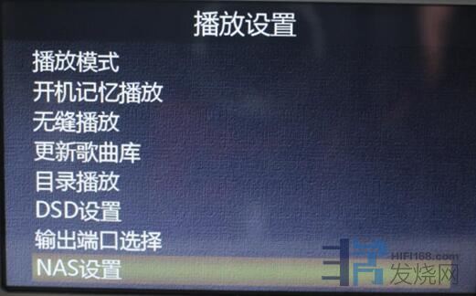

    选择播放设置,进入播放设置菜单;
    在播放设置菜单选择进入NAS设置菜单;

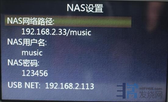

    在NAS设置界面,有3个项目可以用户自己设置,1. NAS网络路径; 2. NAS用户名; 3. NAS登陆密码;通过上下按键可以切换;通过OK键进入设置, 比如进入NAS网络路径设置:

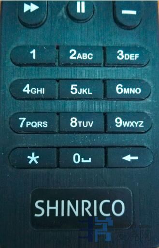

    这个时候通过遥控器按键数字键输入数字和字母;

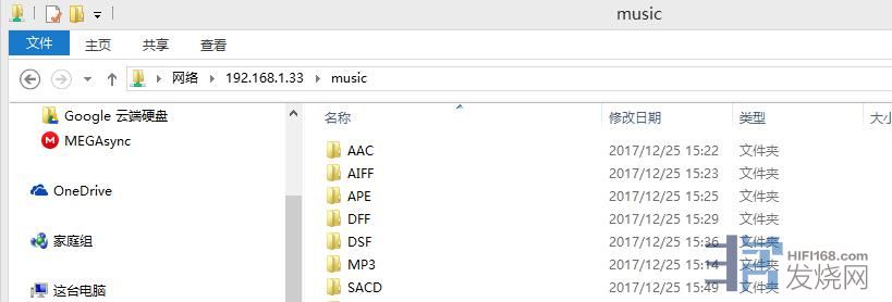

    比如电脑上NAS位置是:
    那在这里可以设置 NAS路径为 192.168.1.33/music , 这个/符号可以在遥控器的0数字按键中输入,用户名和密码根据各自NAS中设置的用户名和密码来设置;
   输入完成后,按OK键确认, 退出当前设置项;3项都设置好后,退出NAS设置界面;播放器会自动保存刚才那些设置;设置好后如果NAS相关设置没有改变则不需要每次都设置,设置一次就可以了;

    进入主界面文件夹选项:

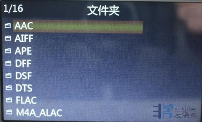

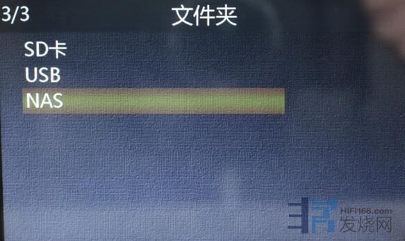

    进入文件夹后, 会有NAS选项出来:
    在文件夹中选择NAS选项进入, 就会根据刚才NAS的设置相应目录;
    现在就可以选择播放NAS文件夹中的歌曲了;如果不能进入NAS,请检查以下部分,1. 网线是否连接好;2. NAS里面的3项设置是否设置正确;3. NAS服务器上设置是否正确。
以上SHD20 NAS文档根据搭配群晖NAS 机器以及Linux samba服务器上设置,供大家参考。
