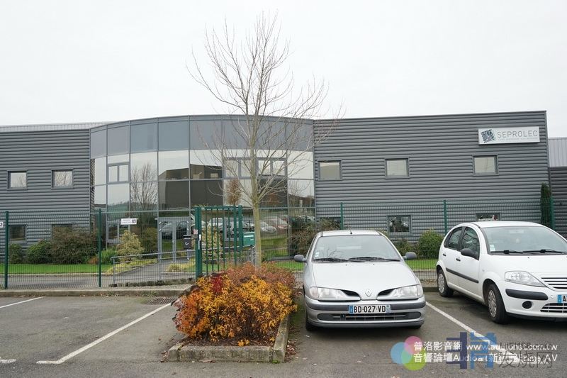

到工厂一看,果然是上次我来的Seprolec。这家老板与Devialet的创办人之一Pierre Emmanuel Calmel是多年的好友,从Devialet 2007年创业开始,就帮Pierre制作各种原型机,如果没有这家工厂的协助,Devialet的产品要推出上市可能还要更困难。

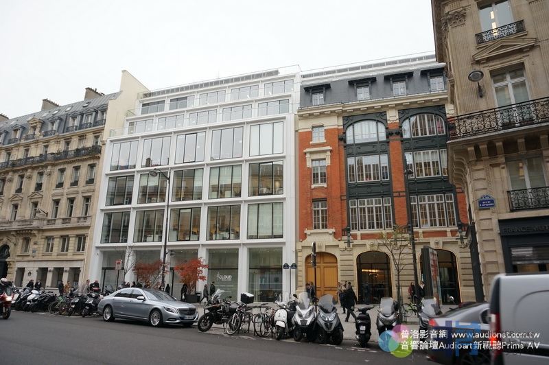

这栋大楼就是Devialet新的办公楼

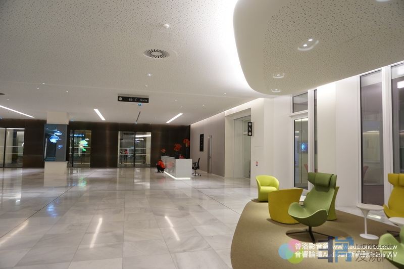

Devialet办公楼一楼大厅,请注意地上没有地毯,但天花板全部都是吸音设计,所以进入大厅很安静,我们的音响空间可以多学这样的做法。

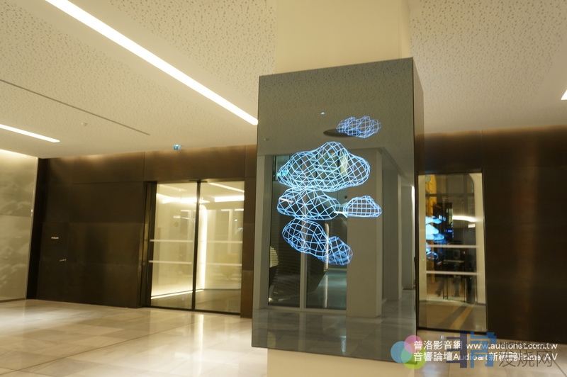

柱子上的四面都是液晶电视,随时会展现不同画面。

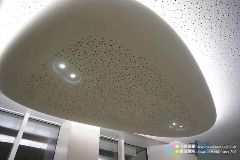

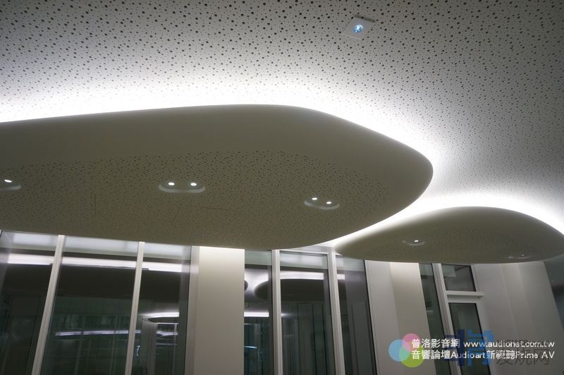

这是大厅天花板的做法,请注意上面都是大小不同的孔洞用来吸收2KHZ-4KHZ环境噪音,而且还有单独不规则的块状云,里面隐藏灯光,具有良好的视觉效果。

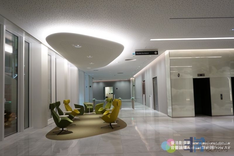

天花板这样做法既美观,又有降低环境噪音的效果,音响室的天花板也可以比照处理。
大厅内的设计简单而有质感

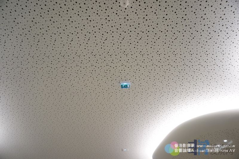

看到没,大厅天花板的矽酸钙板上布满大小不同的孔洞,用来吸收环境噪声,大多数是2KHZ-4KHZ的频率,也是人耳觉得会吵杂刺耳的频率。

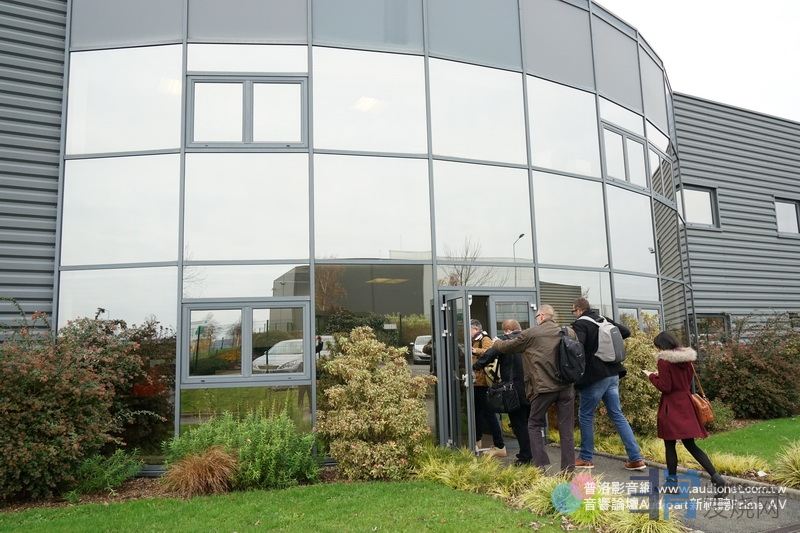

开了四小时车程,终于到了法国北部的诺曼底工厂,也是几年前我来参观过的工厂。
这家工厂专门做精密电子线路板的代工与组装。
同行媒体鱼贯而入。

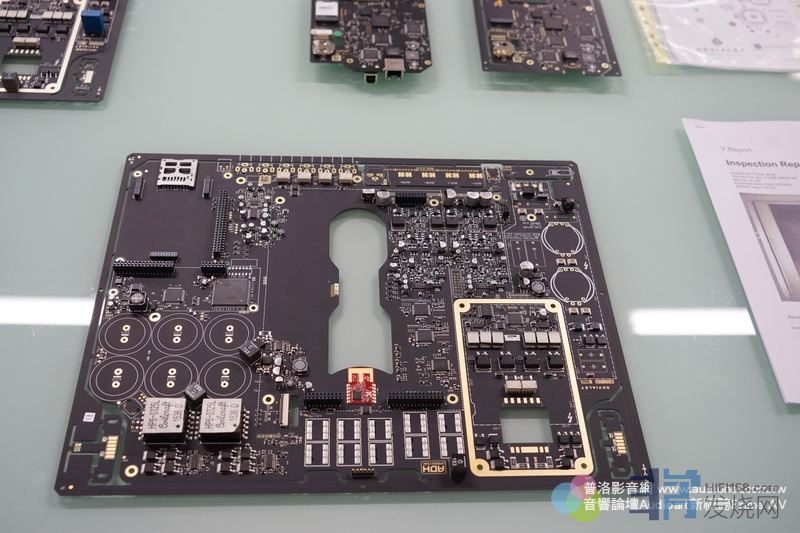

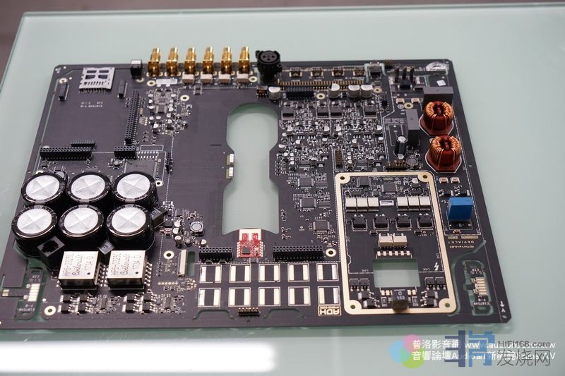

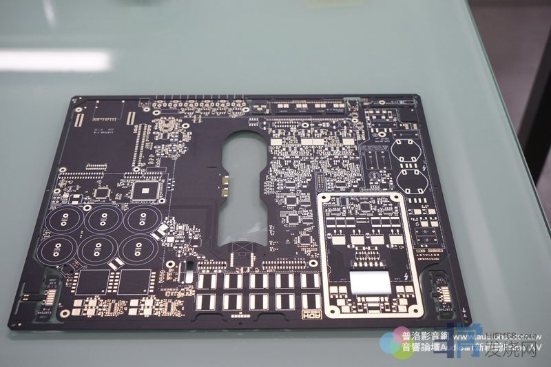

这是Devialet功放内部的母版。

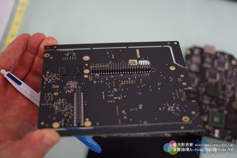

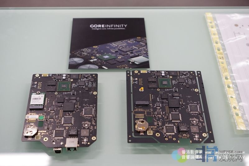

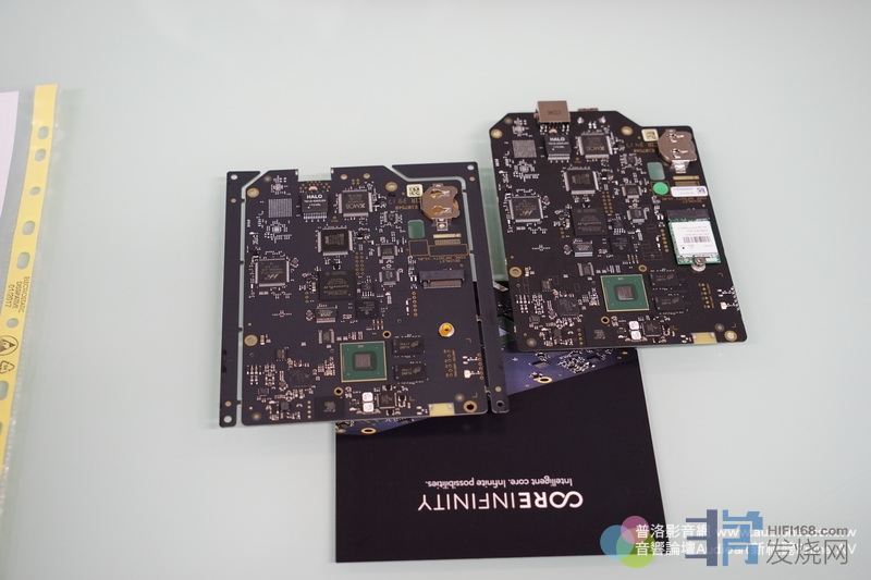

这两块都是这次的主角Core Infinity电路板,只是完成度不同。Core Infinity也就是功放的Linux电脑、DSP、FPGA、精密时钟、各类模拟数字输入、wifi、家庭网络、Ethernet、usb界面、蓝牙、串流等等都集中于此,所以称为Core Infinity。

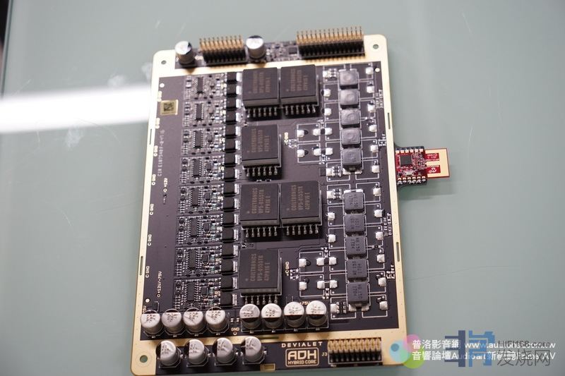

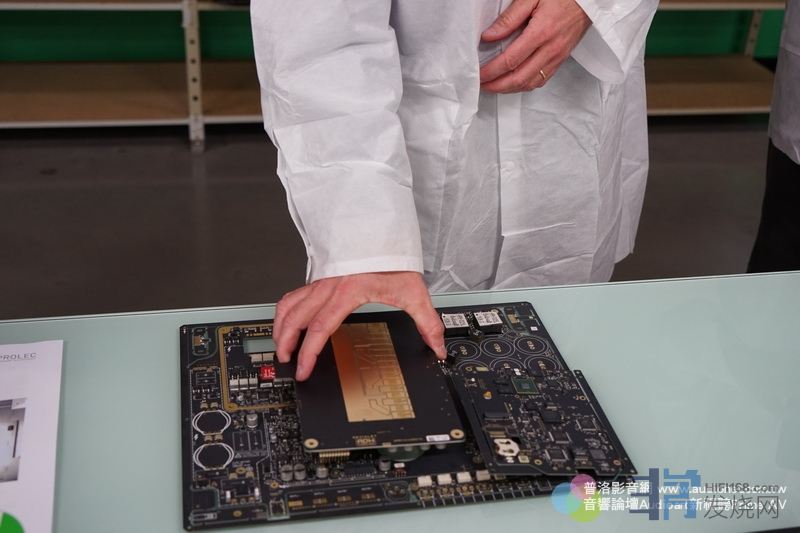

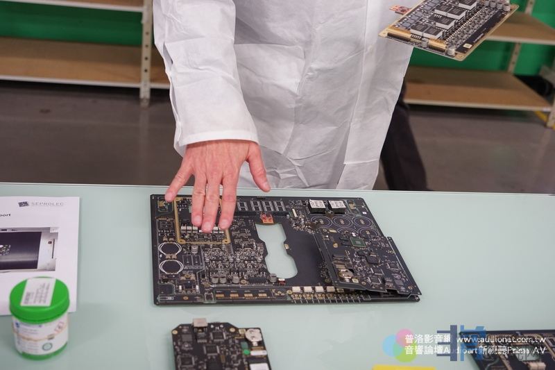

这是功放的D类放大线路板,上面的D类放大都做成模组,这块线路板与A类放大并联,形成ADH,想要有多大的输出功率,只要增加D类放大模组便可。
母版中央那块有空间的就是安放D类放大线路板的地方,或许您要怀疑,怎么没有看到A类线路板?A类线路也做成模组,其实应该说是晶片,这个A类放大晶片不到一公分见方的面积,就可以做成四声道A类放大,每声道A类输出在五瓦以下,这就是Devialet厉害之处。

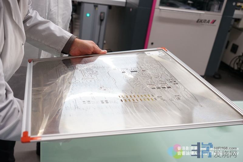

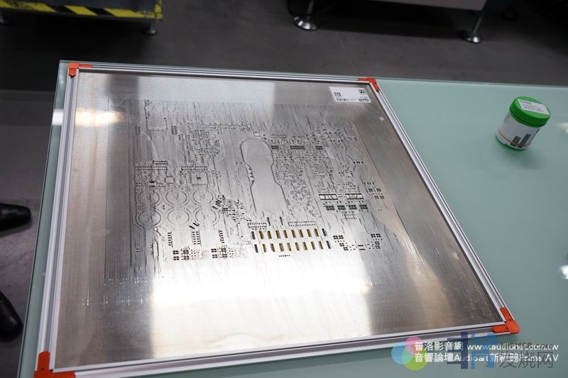

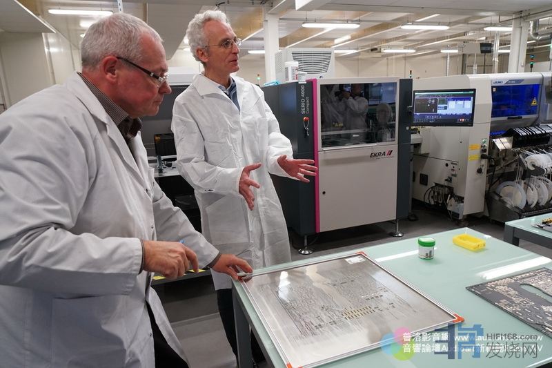

这是Devialet功放母版的印刷板,为何要用印刷板呢?因为上面的零件都是SMD表面粘着元件,要是上锡膏粘着的,所以要先用印刷方式把位置留出来。
这片金属印刷板其实是软的,可以弯曲。

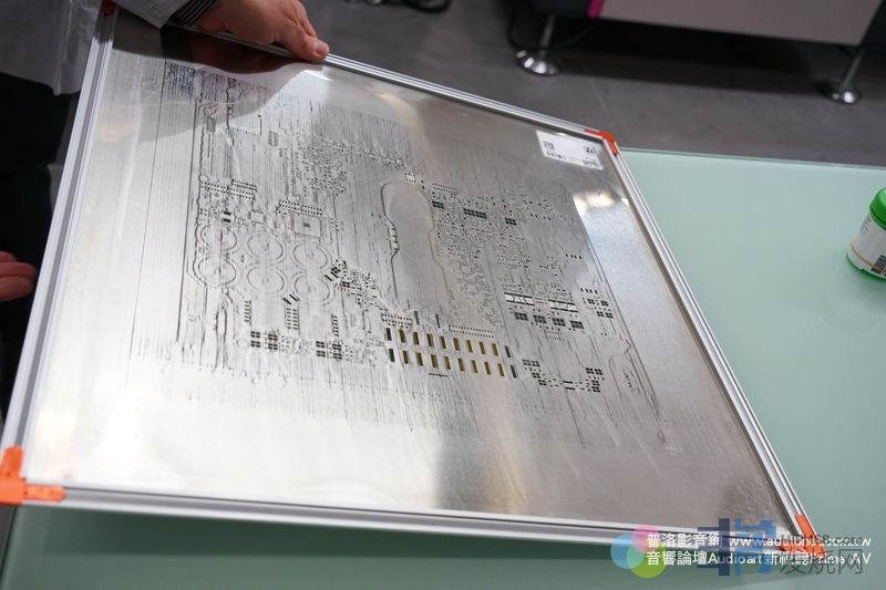

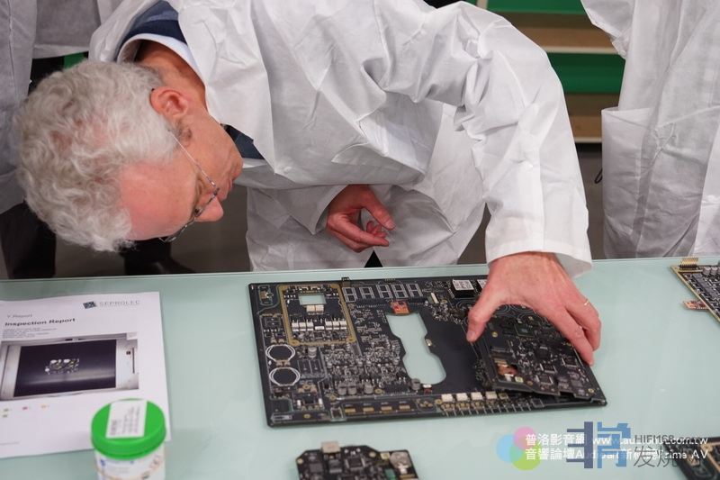

左边那位厂长,正为我们解说这块母板要怎么印刷。

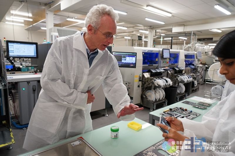

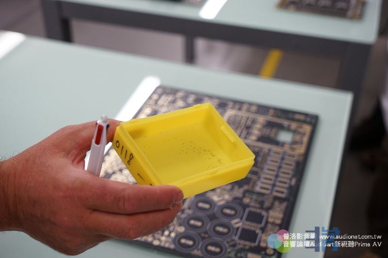

Pireer前面一个小黄盒,内有玄机。
这个小盒里有与沙粒差不多大小的电子元件,其实就是电容与电阻,这是我看过最小的SMD元件。用在哪里?用在Core Infinity电路板的背面。Pireer说,如果没有这些SMD元件Devialet的功放与Phantom不可能做得出来。

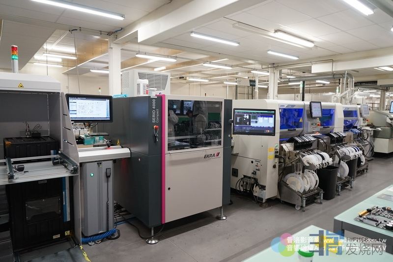

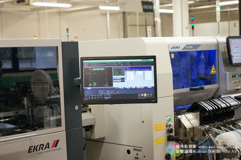

这是SMD电路板的生产线。
电路板先经印刷后,刷上锡膏,接着自动机器把SMD元件打上。
Core Infinity电路板正在生产,新推出的功放上都已经安装好,其他机种除了最早之外,都可以升级更换,而且听说是免费的。

这就是Core Infinity电路板的背面,上面有许多沙粒大小额电阻与电容。
Pireer正在示范把Core Infinity电路板安装上。
Pireer手拿着D类放大电路板,安装在母板的中央。
